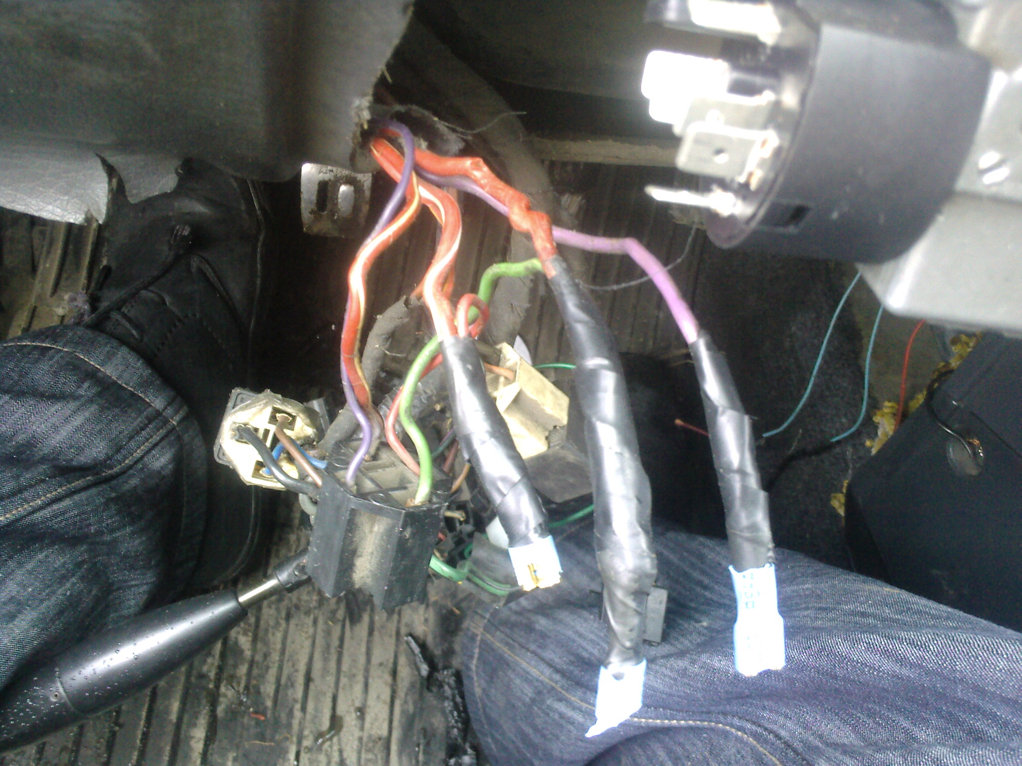

Всем здрасте! Есть проблема, машина нексия 07года пустая досталась без замка зажигания.......... стоял тумблер и кнопка. на тумблер подходили два провода красный 30 и красножелтый Ка, от этой связки уходил один провод на кнопку и к кнопке был подсоединён фиолетовый провод 50. тумблером включалось зажигание, кнопкой стартер.
Купил замок зажигания и контактную группу, давай подсоединять, а проводов то не хватает, нет синего и синекрасного. подсоединил красный и красножелтый согласно распиновки и получил включенное зажигание в любом положении ключа, стартер крутится как положено, а вот чтоб заглушить машину нужно выдёргивать провод!!! Так вот и собственно вопрос откуда идут синий и синекрасный провод и что с ними могли сделать?
Ещё на красном красножелтом проводе висит контакт под реле в схеме его нигде нет или нужно его поставить?
Очень жду помощи
