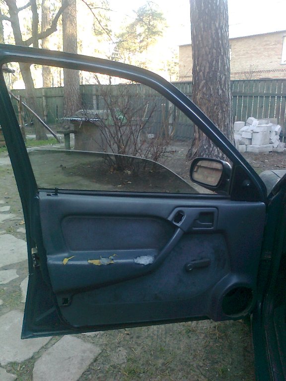

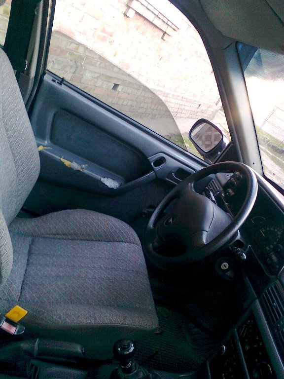

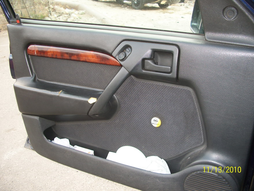

Интересовал таковой вопрос, так как обшивка без эл.подъемников, как в жигуле , не нравится, просто ужасть. Была экспроприирована одна карта от вектры а в ужасающем состоянии с ручкой за 30 грн, но для эксперементов, ничего невозможного нет, в принципе реально. Я прикладывал, вроде бы не критично, и пистоны можно передвинуть, только вопрос в ручке и отверствии для пиптика замка двери , ну и по ширене.
Итак карта куплена, пиво налито, солнце светит, в общем ВПЕРЕД!
После приставки отлегло от сердца что не все так плохо. Да, она не подходит один-в один и по ручке открывания двери, но не все так страшно из минусов:
1. Нужно подрезать край один тот что к стойке
2. перенести дырку подьемника, но так как хорошие обшивки будут от ЭСП, так что это не проблемма.
3. Танцы с бубном при подгонке креплений
4. ручка.
Теперь плюсы:
1. По сравнению со старой, даже та подраная это европа, несравнимо уютней.
2. Велюр в карте рулит)
3. Ручку перенести не составило труда , даже не нужно ничего резать.
4. После подрезаний по шаблону старой карты станговится на ура , главное просверлить дырки под ручку подлокотника.
5. Теперь имеется место под динамик в двери, надо колхозить подиумы и пихать динамик.
Учитывая что на грубую подгонку карты без нижнего карманчика ушло где-то час-полтора, туда же и дикий мыслительный процесс по переносе ручки и поиск удленителя для дрели, в принципе нормально.
Осталось пошаманить с карманом, так как с ним ИМХО веселее. Сейчас карта держится и катается со мной на двух болтах что крепят подлокотник, на большее не хватило времени. Но и так держиться весьма прилично.
Из того что еще не сделано, но понято как сделать :
- Карман
- торец карты где подрезалось (Монтажная пена мне в помощь.)
Итого при пользовании стало ощутимо уютней, тише, да и веселе чем такое убожетво что было.
Да, пока что не очень красиво конечно но продолжение будет , а вот когда доделаю все, то дам подробный фотоотчет что куда и как крутить..
Вывод из всего проделанного - Обшивкам от опеля БЫТЬ!
Ну и были заказаны обшивочки дверей от вектры а, на следующих или через выходные буду пихать.
Промежуточные фото примеркии подгонки убихой карты и то что заказал ниже, если будет интересно, опять же выложу отчет
