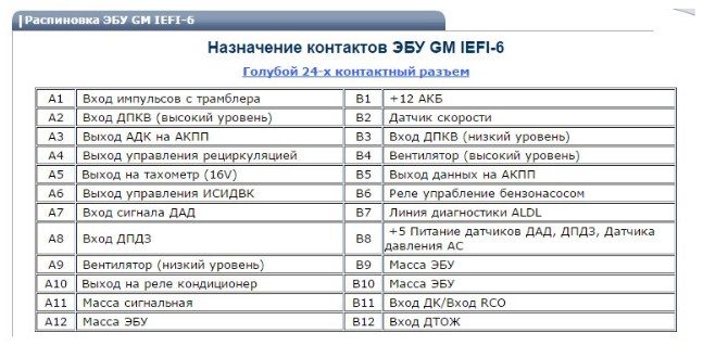

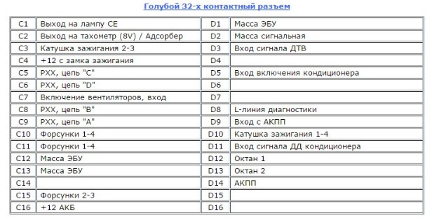

Уже почти год как обзавелся Nexia n100 G15MF. И первым делом решил избавиться от трамблера. Изучив матчасть цель была достигнута в январе сего года, путем установки ДПКВ, контролера который формирует попарное искрение(1-4 и 2-3), ну и двуканальный коммутатор. Все нормально работает, но хочется шоб было еще лучше. Наслышан про прошивку R9, но для моего ЭБУ (KDAC NS ZWZZ) таковой нету. Еще когда изучал распиновку разъемов ЭБУ видел, что есть сигналы A2(вход ДПКВ высокий уровень), B3(вход ДПКВ низкий уровень), C3(катушка зажигания 2-3), D10(катушка зажигания 1-4), C10(форсунки 1-4), C11(форсунки 2-3).
И теперь возник вопрос..., а не является ли это совместимостью с блоком ЭБУ для мотора A15MF?
Как я понял, читая в инете, что для мотора A15MF используется ЭБУ KDAC LR ZXIT, верно?
И если верно, то совместимы ли разъемы и сигналы между блоками ЭБУ KDAC NS ZWZZ и KDAC LR ZXIT ?
