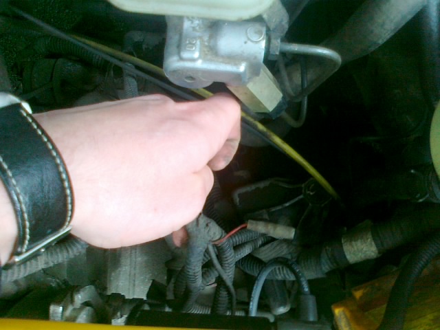

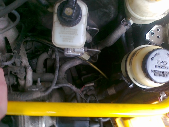

Менял на "верталёте" пластиковые втулки и наткнулся на провод не подключённий! Мож кто знает что это за провод?

Это провод принудительного включения бензонасоса. Не трогай его.

а для чего он? может можно его использовать для диагностики работоспособности бензонасоса? Когда есть сомнения в его работе.. Кто знает? Коля просвети как оно работает
Понял спасибо!

Вот чесгря уже не помню , давно у меня нексии нету уже.... Но фишка в том , что +12В туда подаешь и начинает работать бензонасос. Надо по схеме глянуть .
Вот. РАзЪем Х2

Опа, а у меня тоже такой провод выявлен, теперь понятно что он означает...

Да, это провод бензонасоса.
Сам проверял несколько раз, надо было бензина пол литра слить
С плюса аккумулятора кидаешь перемычку и насос начинает работать.
