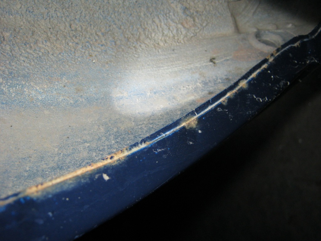

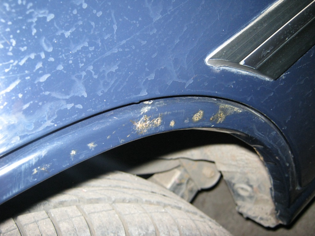

Нексия у меня 5 лет, кто бы мог подумать что в таком молодом возрасте может быть ржавчина.
Я не особо разбираюсь в машинах, но начал замечать вот такие проблемы, ржавчина куда не глянь. Может так и должно быть? Ну здравый ум говорит, нет так не должно быть.
Прикладываю фото моей проблемы, посоветуйте что делать, может "задувать" или что то еще.
П.С. Сосед ездит на 15-ти летнем мерседесе, намека ржавчины нет. А у меня пробег 40 000 км. и всего 5 лет машины и вот такое.
Буду рад любому совету.

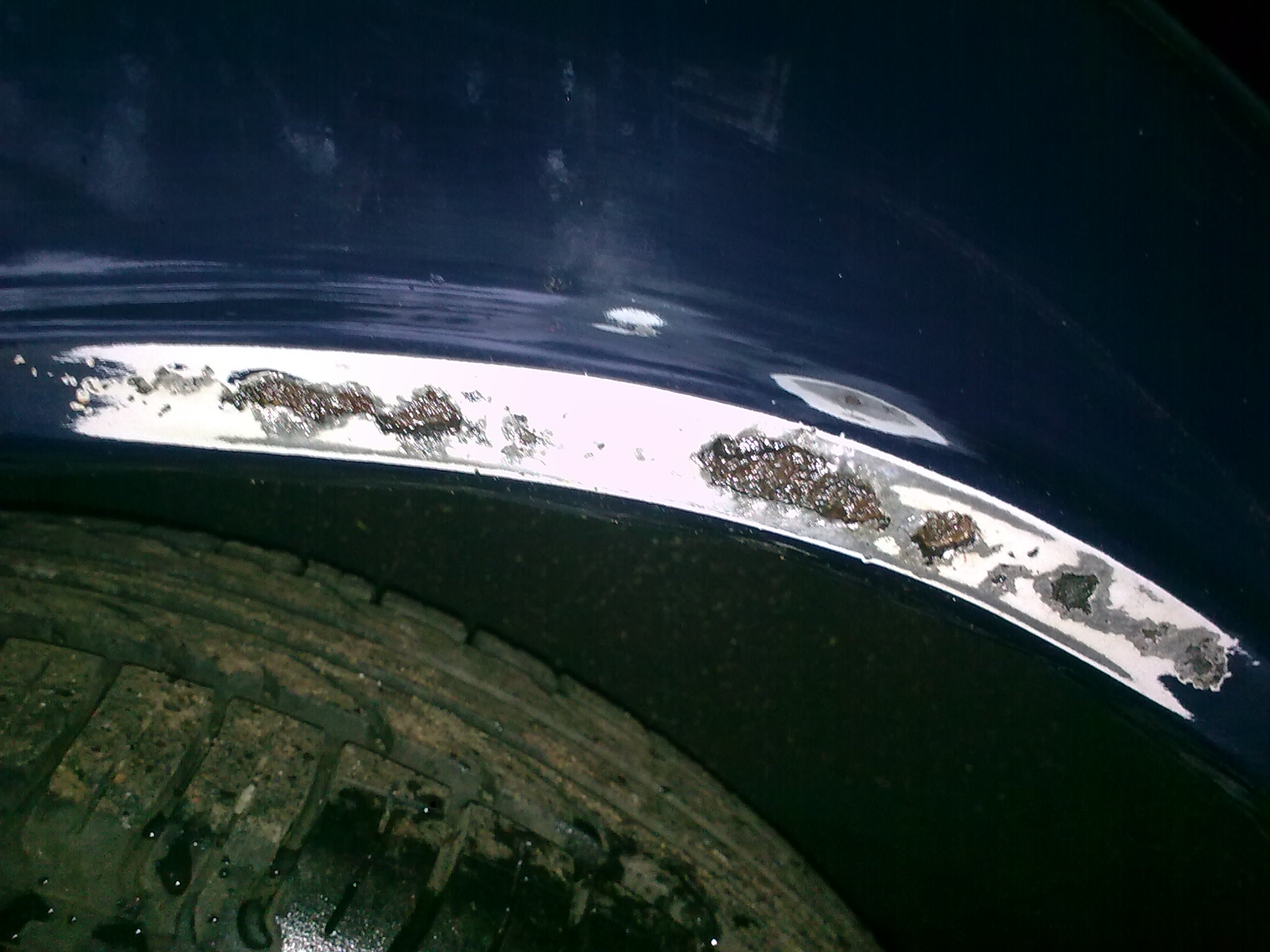

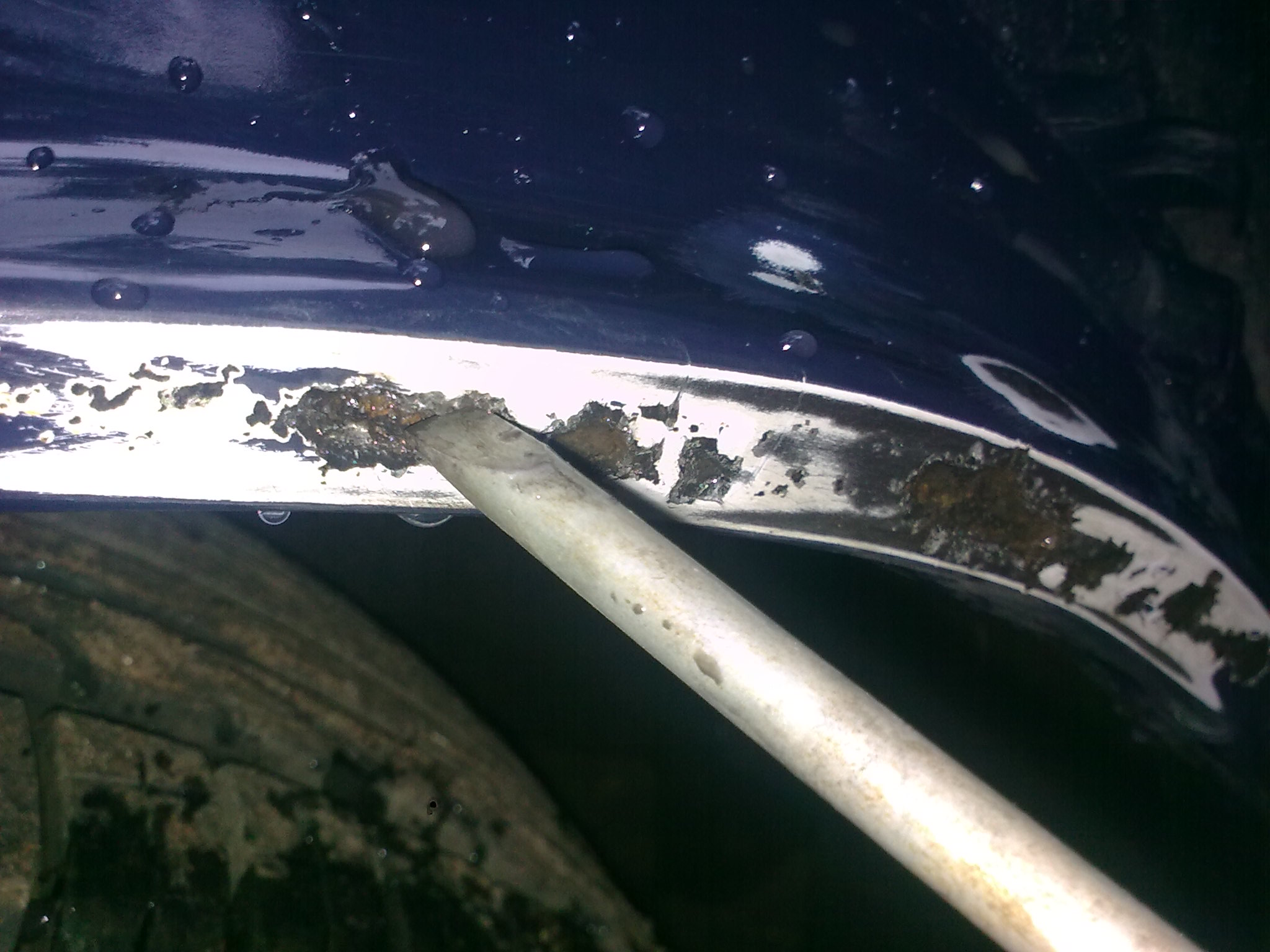

П.С Прошло уже около пол года !
Тянул я с ржавчиной и тянул. А Ржавчина БЕСкомпромиссна !!!
Итак выкладываю фото моей борьбы с этой напастью.
Фото сделаны в реальном времени. Есть время еще-что то исправить, добавить.
Посмотрите пожалуйста, правильно ли я делаю.
Сейчас я зашкурил наждачной бумагой, проблемные места проткнулись отверткой, а внутри ржавчина... В общем смотрим.
Залил я это АНТИприобразователем ржавчины. Купил грунтовку, завтра буду замазывать, а потом красить.
Из того что я увидел, понял что верно мне сказали... надо вываривать этот кусок и варить новый... Но хоть зиму пережить может получится с такой обработкой ?

FiRST888, Скорее всего растрою , своим ответом . Но , покупал в декабре 2007 , и ни где и намека ! ( Очень , в этом отношении, дотошный) ! Как бы 1 год разница , но пересмотрено все !

Зачищать, грунтовать и подкрашивать! Или ждать пока сгниет окончательно и потом арки вырезать и ставить новые.

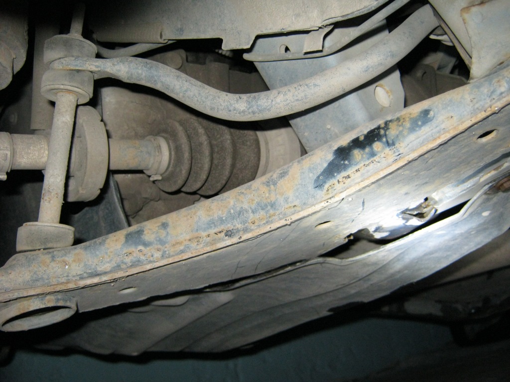

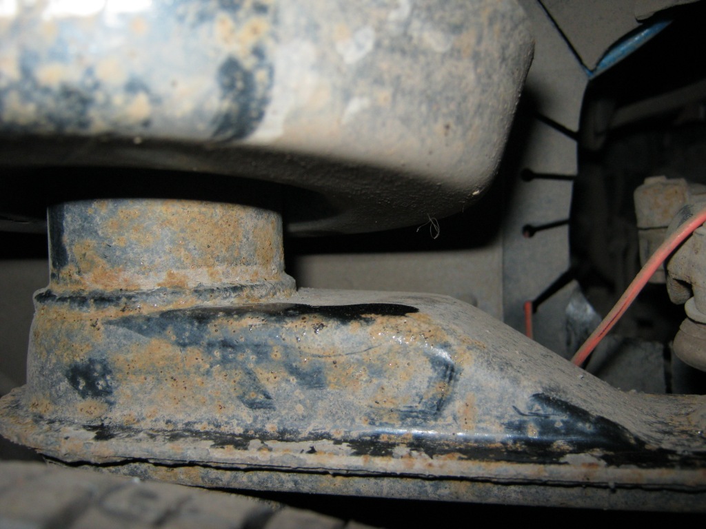

Ну, признаки ржавчины на стойках и рычагах, присутствуют и на моем авто. Хотя, хранение авто или на улице под открытым небом, или под навесом. Видимо, это из-за химико-солевых ванн на дорогах. Спрашивал у народа, говорят, что кузов раньше сгнивает, и по поводу стоек и рычагов можно не заморачиваться...
На кузове мелкие сколы-точечки подкрашивал карандашиком.
Варианты: подкрашивать локально - зачищать, грунтовать, подкрашивать. Или загнать к малярам-штукатурам и пусть пройдутся по проблемным местам.

То что ржавеют стоики и рычаги в этом нет нечего страшного, главное чтоб кузов нержавел. Нексия действительно быстро ржавеет если за ней несмотреть. Еслеже за авто ухаживать то она будет долгие годы служить верой и правдой. Моей почти 4 года, с нуля была 2 раза обработана, обещумлена, где только можна была вся пролитая. Короче подошол я к этому вопросу фанатично и вот результат , на ржавчину негде нет и намека.
