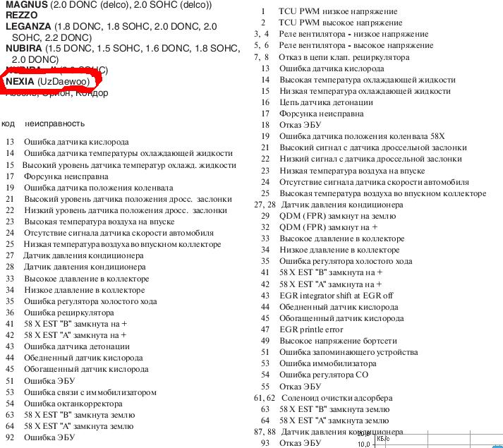

Нашёл описание кодов ошибок

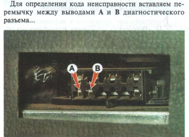

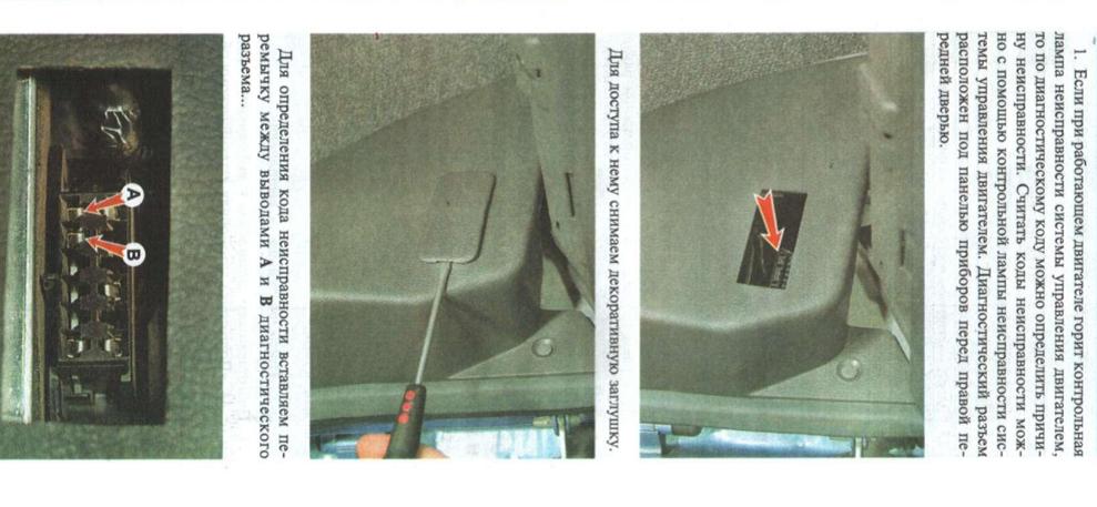

Как тестировать?

А где находится разьем?

![]() Авторитет ![]() ![]() ![]() ![]() ![]() Группа: Пользователи Сообщений: 631 Регистрация: 2.7.2009 Авто:nexia N150GLE Пол: |

Юрец последние где находится разьём не открывается

Спасибо большое)
