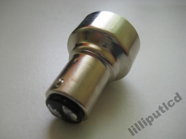

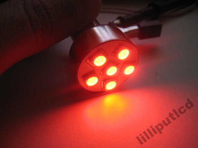

Всем добрый вечер! Помогите пожалуйста, хочу своей ксюхе( N150)сделать красные габариты, вот есть одни на примете,но я не знаю подойдут ли они, вот их характеристика:
Назначение: Автолампа 1157-BA15D - ДВА КОНТАКТА!!!
Напряжение питания : 12VDC
Количество светодиодов : 6
Потребляемая мощность : 1 Вт
Размеры : ф38х25мм.
Световой поток: 30 Люмен
Цвет свечения: красный
Угол свечения: 120 град.

незнаю какой угол свечения был у моих светодиодов, но светили точками! Мне не понравелось!

теоретически подойдет- но нужно смотреть самому- понравиться тебе свет или нет.

Ozzy, Эксперементировал очень много ! В результате оставил лампочки ! Причина проста - оптика у нас с отражателями под лампу , а диодные не дают равномерного свечения во всем блоке ! Результат - очень не красиво и не безопасно !
