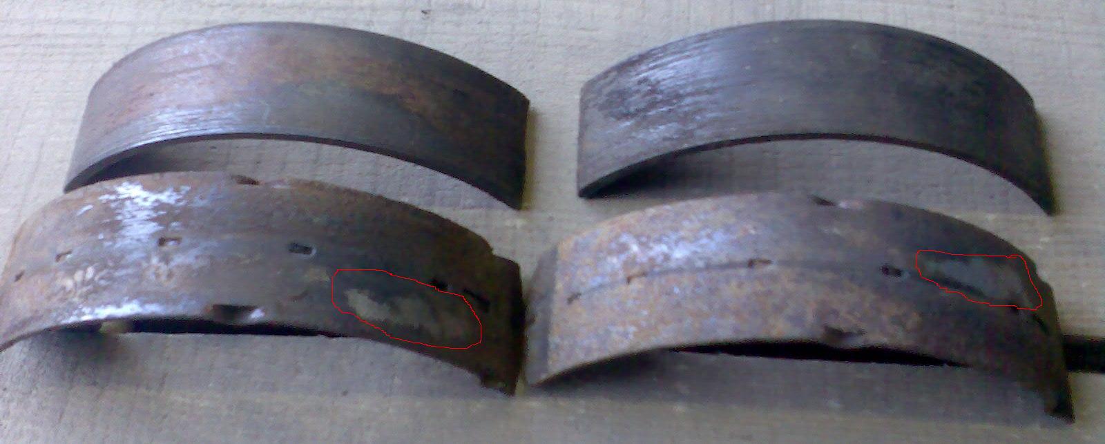

Вот на днях, после дождя Ксюха простояла в гараже два дня, я выехал задом из гаража и потом при движении вперед заклинило заднее левое колесо, после дерганий вперед сорвало но ручник перестал работать. Когда разобрал барабан то увидел что сорваны накладки с колодок. На фото видно что они держались толко в тех местах где отмечено красным. Поставил новые колодки запорожского ремонтного автозавода за 80 грн., не рекомендую, качество изготовления желает быть лучшим. Если рычажек ручного тормоза переклепать со старых колодок то тогда можно использовать а так все работает отлично, даже трещетка.
