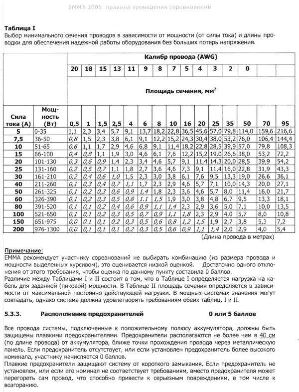

aleksey02
сообщение 25.1.2010, 2:38
Сообщений: 8
Регистрация: 22.1.2010
Вот таблица для автозвука
