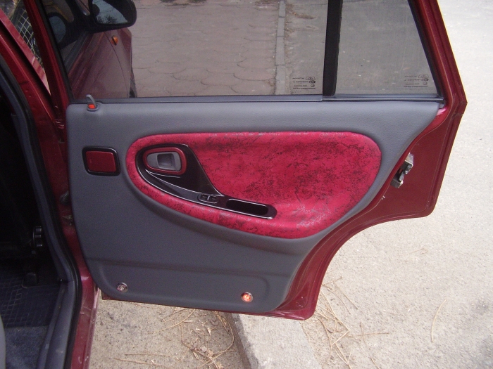

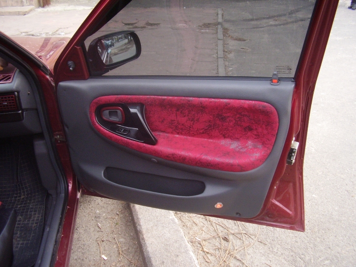

Давно хотелось сделать это , вот только сейчас появилась возможность пофотографировать ! 1 - перетянул карты дверей и перекрасил детали интерьера , 2 - вместо стоковых козырьков имплантировал с ООБ ( с подсветкой ) , 3- пределал колпаки на колесах с зимней резиной! Извините , если плохие фотки , объясню словами как делал ! А делал все сам !

подсветка в дверях когда горит?как делал?

mihey700, У меня красные св лампы заведены на концевики , сделанно оч просто , на рынке купил за60 грн набор из 4 ( по5 диодных в одной ) ламп , подобрал место , что-бы сзади едущим водителям при открывании дверей было их видно, купил сверло ( в наличии такого диаметра не было ) просверлил и поставил , кстати с тыльной стороны они затягиваются гаечкой . Так-же на задней двери имеется и подсветка салона ( зеленая) , заведена на габариты , размерность такая-же , а подсветка салона впереди стоит в ножных тоннелях ( вымерял , чтобы не было засветки на боковые зеркала) , подкючена через доп предохранитель! Покраску и перетяжку делал с пром феном , без него никак !

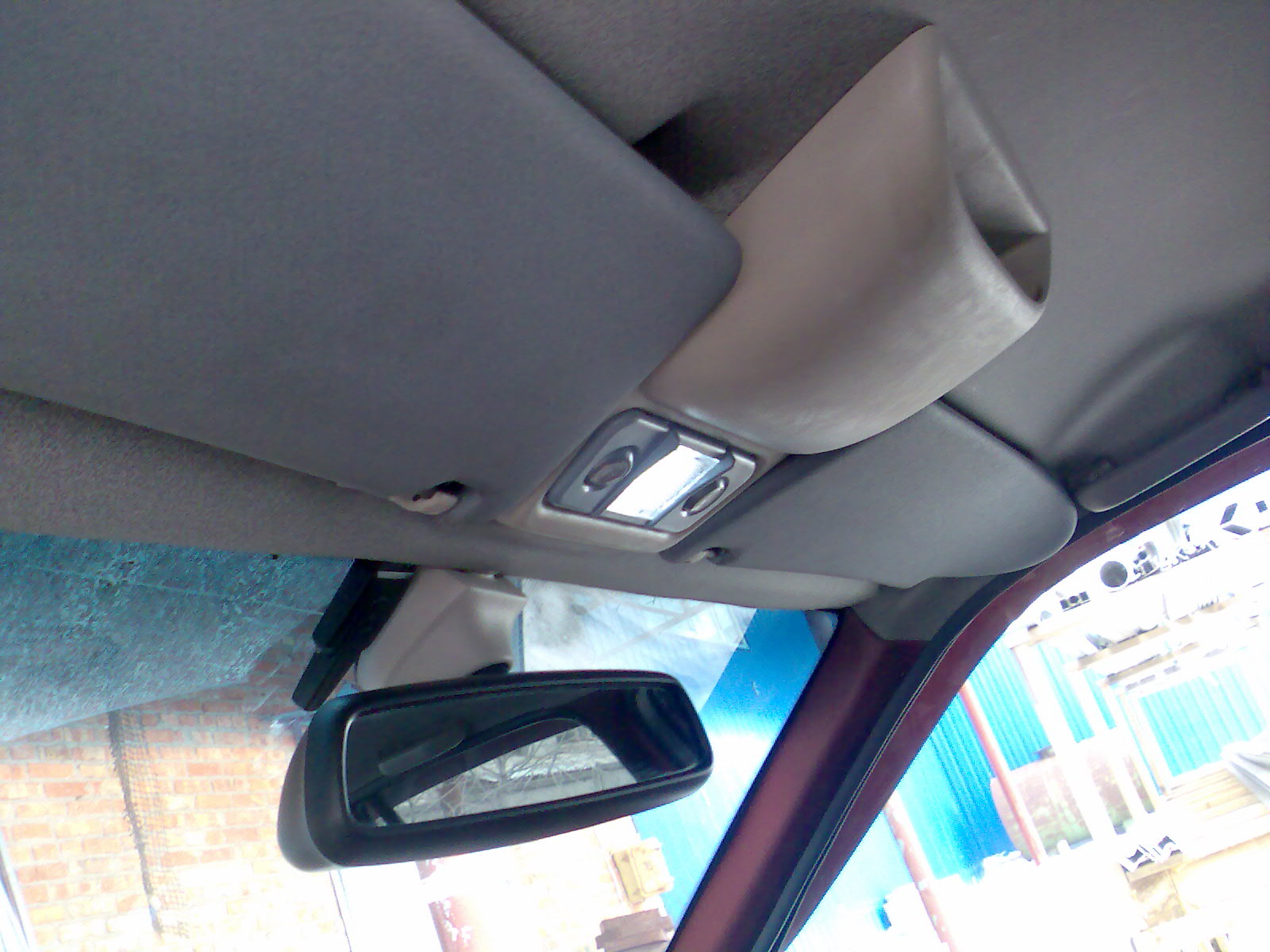

Опиши про установку козырьков.....

uriy20, Козырьки имплантированы с Опель Омега Б , обошлись ( сов случайно ) мне в 60 грн ! Были сняты родные , заведена подсветка на них с салонного светильника , постоянный + и - , т к в зеркалах-светильниках имеется что-то типа концевика , те при токрытии крышки зеркала загораеися свет . Потом поставлены ответки ( крючки ) , которые пришлось подрезать ( тк хотелось по-быстрому ) , сечас буду переделывать , ответки-крючки шоб было по - фирменому ! Переделывать крючки необходимо , тк посадочная ширина больше , чем у родных , но результат того стоит !

uriy20, Козырьки имплантированы с Опель Омега Б , обошлись ( сов случайно ) мне в 60 грн ! Были сняты родные , заведена подсветка на них с салонного светильника , постоянный + и - , т к в зеркалах-светильниках имеется что-то типа концевика , те при токрытии крышки зеркала загораеися свет . Потом поставлены ответки ( крючки ) , которые пришлось подрезать ( тк хотелось по-быстрому ) , сечас буду переделывать , ответки-крючки шоб было по - фирменому ! Переделывать крючки необходимо , тк посадочная ширина больше , чем у родных , но результат того стоит ! А накладка на потолок с чего?Тоже с Омеги?Она по размеру как?Выложи фото покрупней.... -------------------- |

А как перетягивал карты дверей, каким клеем пользовался, сдирал ли старую обшивку и какой материал использовал?

uriy20, Я сам облапал потолок сегодня ! Есть небольшой изгиб , а при фотографировании под определенным углом ( как вспышка срабатывает) , кажется , что накладка !

Lyuk, Мало того , что снял обшивку , снял и поролон ! Клей использовал БФ-88 , промазываешь 2-3 раза , подсыхает, потом прикладываешь вместе и греешь феном , потихоньку натягивая ! В автопромышленности для проклеивания используется распыление этого клея , а по-бедности и кисточка в радость ! Ткань - мебельные , называется флок , она на матерчатой основе , что очень помогает при проклеивании , что-то аналога винилискоже , поэтому хорошо под нагревом феном сжимается , те выравниваются складки ! Но пробуйте для начала отдельно , что-бы понять сам принцип работы ! Удачи !!!

uriy20, Козырьки имплантированы с Опель Омега Б , обошлись ( сов случайно ) мне в 60 грн ! Были сняты родные , заведена подсветка на них с салонного светильника , постоянный + и - , т к в зеркалах-светильниках имеется что-то типа концевика , те при токрытии крышки зеркала загораеися свет . Потом поставлены ответки ( крючки ) , которые пришлось подрезать ( тк хотелось по-быстрому ) , сечас буду переделывать , ответки-крючки шоб было по - фирменому ! Переделывать крючки необходимо , тк посадочная ширина больше , чем у родных , но результат того стоит ! Я приобрел,за 150грн,козырьки от Вектры Б,размер и форма точь в точь,как у родных.Крепления тоже как на Нексии.Скажи Федя,а постоянный(+) ты брал,тот который с замка жажигания подведен к плафончику?От него запитывал? -------------------- |

uriy20, Да ! Только у меня с Омеги Б , а питание приходит на светильник салона - постоянный + и постоянный - ( в светильнике ест еще и - от концевика , его не трогать !) и Все ! Все очень просто ! А крепления одинаковые , потому, что Опель ( в прошлом ) !!! Молодец !

Продолжаю тему , да бы не плодить новую ! Сегодня закончил данные девайсы ! Значится зеркало с автозатемнением ( омега-В рестайлинг) - БОМБА ! 220 грн ! Потолочная полка с местом под светильник , Астра -Ж ( жирная версия) -подарок ! Помучился со всем , но того стоило !! Извиняюсь фотки с мобильного !

Потолочная полка-что это?Зачем и для чего?

uriy20, А все , что хочешь можно положить ! Но , главное , светильник в жесткой рамке и смотрится солидно все вместе ! Зеркало подключается к сети авто , + от замка зажигания и постоянный минус ! Почему именно это зеркало , после дтп менялось лобовое , родное зеркало сломали при демонтаже( кость) , поэтому искал что-то продвинутое и цена приемлемая ! Особенность у него такова - внешний датчик( с лобовой стороны) воспринимает освещенность общую и осветляет или затемняет , в зависимости от времени суток , а второй датчик( на зеркале со стороны салона)- затемняет , если тебя слепят сзадиидущие машины ! Вот это техника ! Кста есть еще одно такое , может кому-то надо ?
