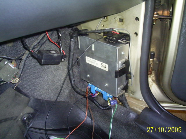

Подскажите пожалуйста, кто перепрошивал Нексию 1996г/в
у меня в городе сказали что мою перепрошить нельзя там типа блок какой то не такой, а те кто пробовали то убивали ЭБУ
а так хотелось бы 2-х режимную типа ТВИН-2 или ТВИН-3 как у росиян

если у тебя черные разъемы на блоке то забудь данную затею, а если голубые, то запросто перепрошить, хотя зачем тебе двух режимная??

Я когда МК-Н устанавливал то разъемы на эбу голубесеньки

если с самого блока выходят голубенькие то проблем нету, а любой кто ниразу не видел паяльника уничтожит все попало.

Такой блок, как на фотке можно прошить. Озвучте идентификаторы. указанные на блоке, и я вам точно скажу, шьётся такой блок или нет. Скорее всего шьётся.
