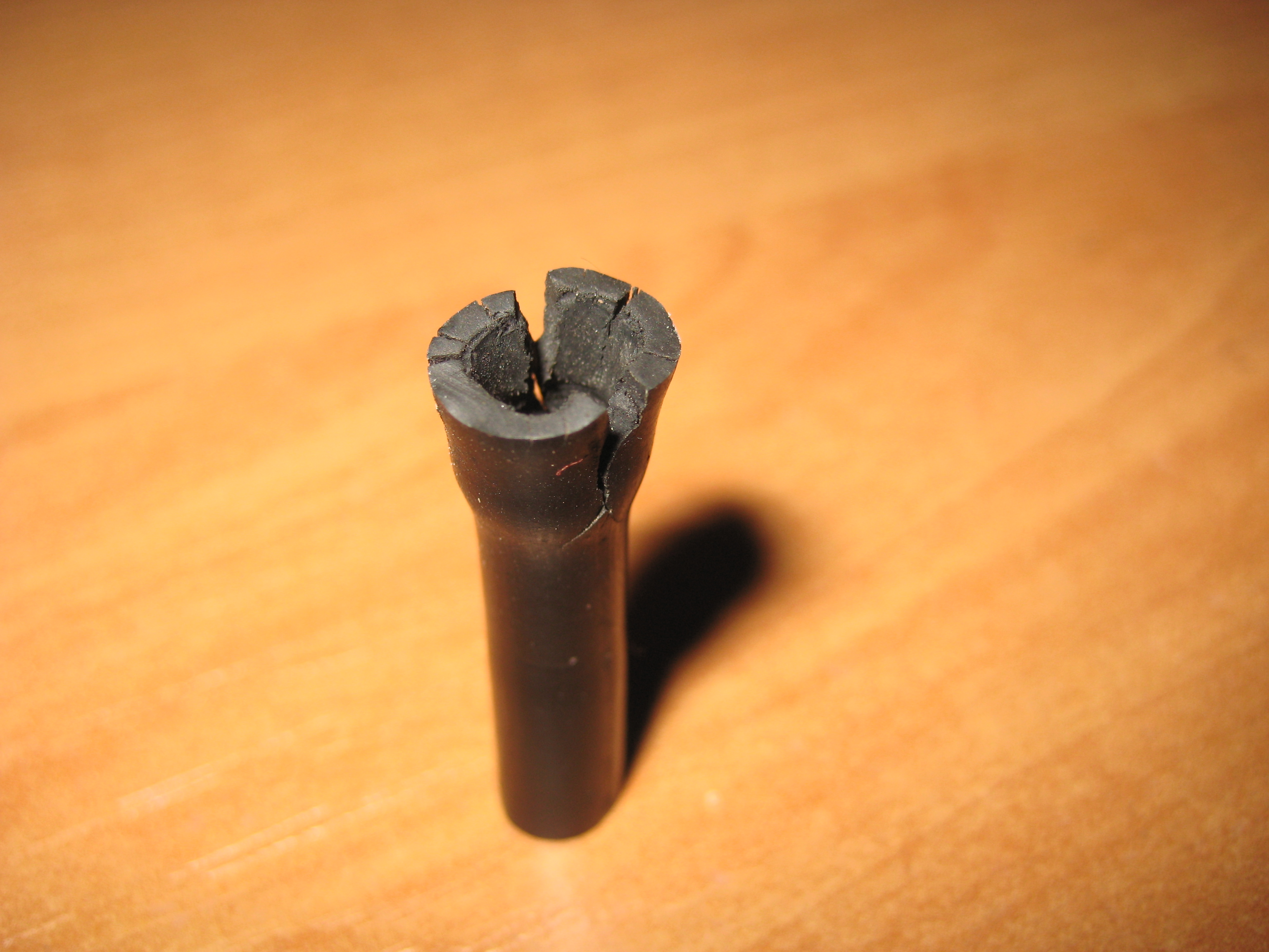

Поехал на родину и еле доехал назад к месту прописки - расход солярки ( смесь не поворачивается язык назвать бензином) просто оху.....вающий!!!!!!!!! 25 литров на 200 км пути!!!!!Сначала думал из-за этой самой смеси, но потом неспеша понюхав смесь из трубы (а шо делать?) и подергав разъемы форсунок(не льют, блин) пошол дальше. И таки нашол разорваный переходник к ДАДу (фото прилагаю) самое главное сцуко не слетел со штуцера и ДЖЕКИ ЧАН не горит а стрелка соляры падает на глазах. В качестве профилактики перехожу с резины на силикон или пластик, чего и Вам желаю ag.gif
