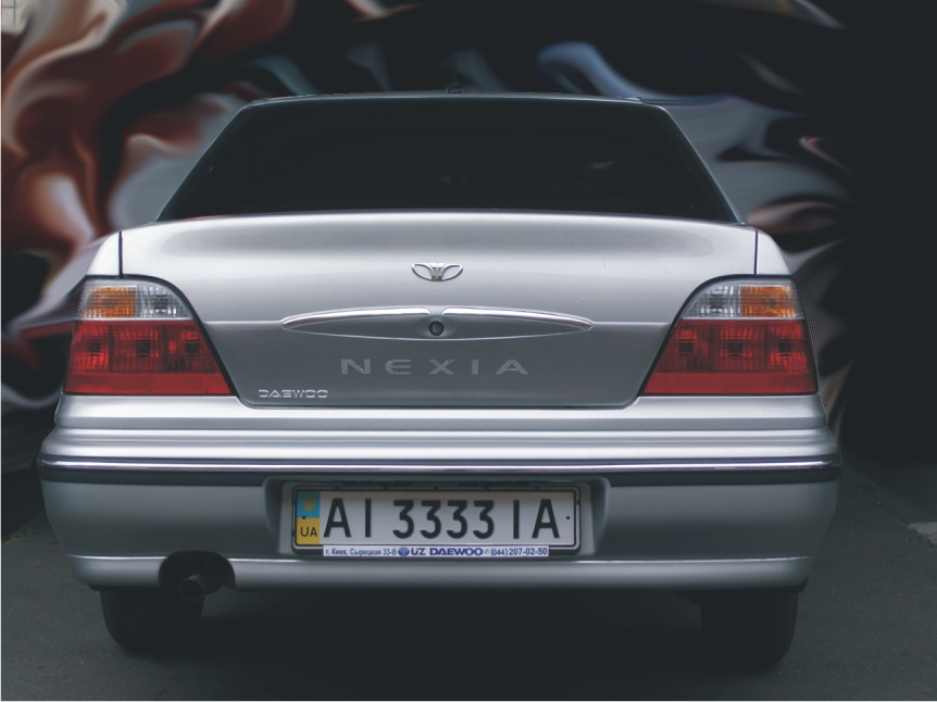

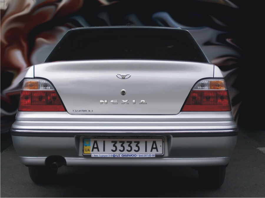

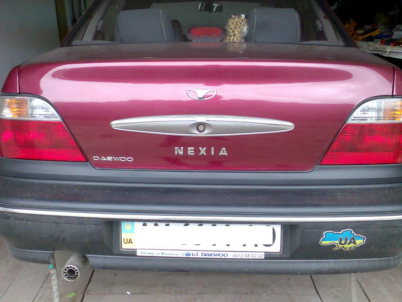

С самого начала эксплуатации есть желание убрать это чудо дизайна завода,ибо, на мой взгляд, это неудачный дизайнерский ход. Я думаю, что без этой пластмасски автомобиль смотрится лучше, серьезнее, что-ли. Может кто со мной согласен и имеет опыт аккуратного удаления. Поделитесь.
Попробовал я тут на компьютере убрать...

Накладка действительно там лишняя, на корейских нексиях не было накладки и смотрятся они получше imho2.gif

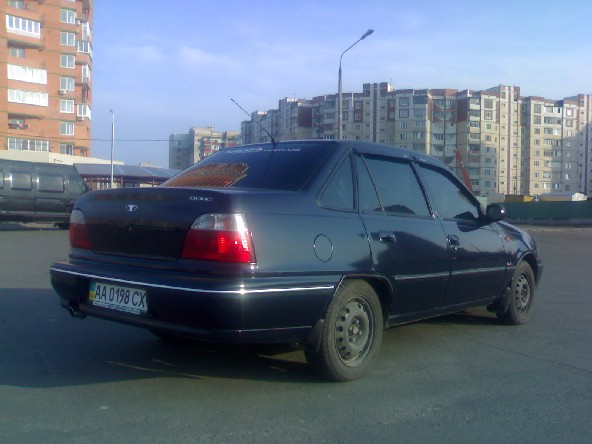

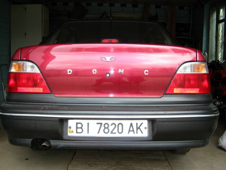

Рассказываю. У меня на мойке пару месяцев назад слез кусок краски на этой пластмаске. И вот 4 дня назад, очередной раз помыв машину, решил ее снять. Сначала надо подковырнуть 2 бястящие фигни сверху над замком, они закрывают 4 самореза. Откручиваеш саморезы и потихоньку снимаеш пластмаску. Она теперь держится только на герметике. Один минус - остается 4 дырки от саморезов. Я, например буду их шпаклевать и красить. Вот так получилось (фотки наглядней нету)

Спасибо за совет. А на счет дырок в крышке, то как временный вариант, их можно заклеить вырезав из виниловой самоклеющей пленки под цвет машины,что душе угодно
