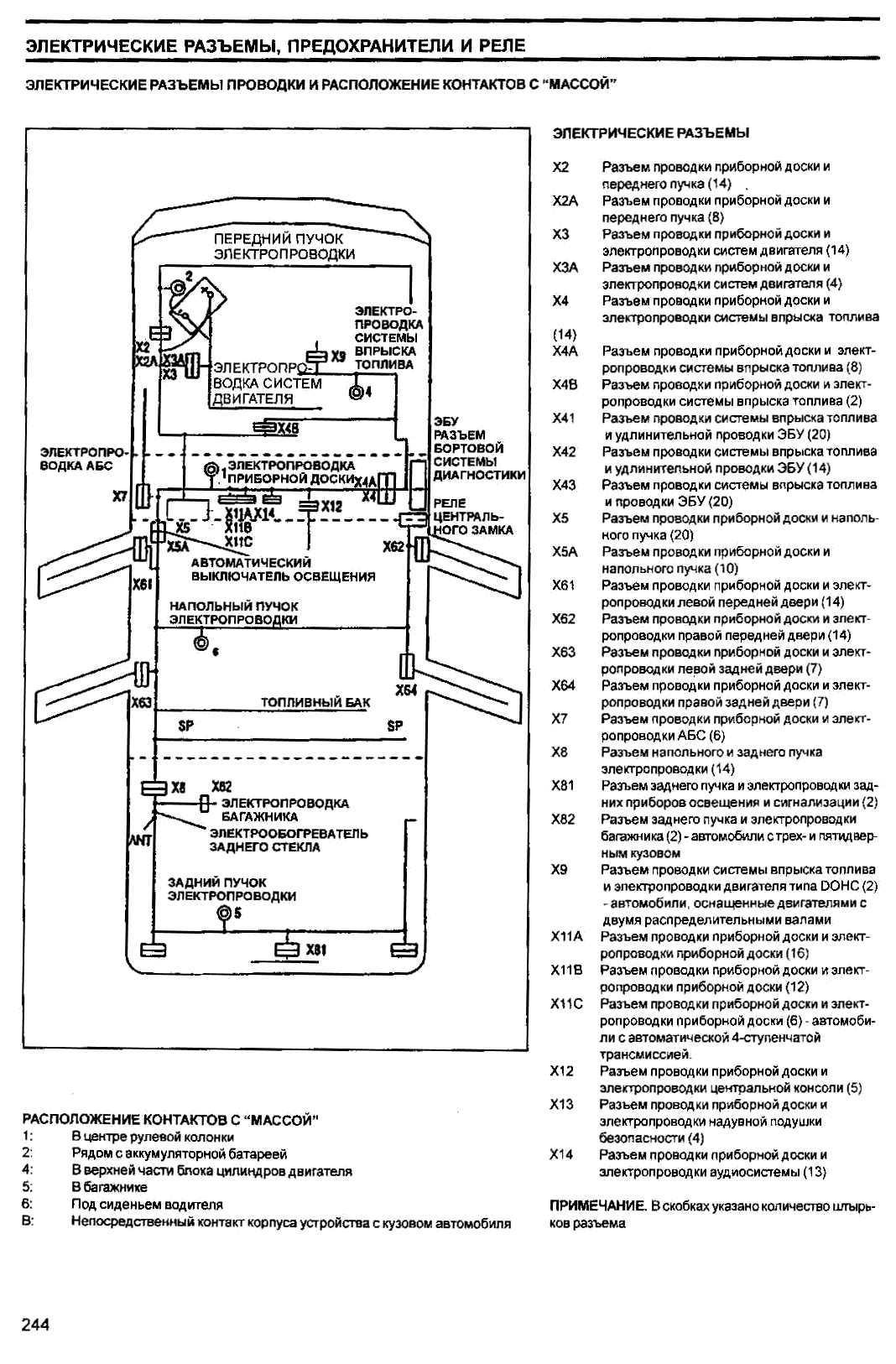

Вобщем такая проблемка. Началось все с того как я решил обработать двери до прихода зимы изнутри. rolleyes.gif Снял все карты,позаливал филенки обработкой,и тут замечаю что заднее левое(то что за водителем) стекло вниз опускается а вверх не едет. shok.gif Сначала такая ситуация была как при управлении с самой задней двери так и при управлении с передней водительской,а потом и с водительской двери перестала работать на опускание(на подъем темболее).Пробовал менять местами сами кнопочки на дверях с правой двери на левую-толку никакого.Перекидывал даже блок управления подъемниками(рабочий 100%)тот что на водительской двери(со служебной машинки rolleyes.gif )-и опять ничего. При обработке карт работал вроде аккуратно,никаких контактов не трогал,но еще раз подергал все контакты в дверях и опять ничего.В итоге удалось кое как закрыть(поднять) заднее стекло(посмотрел по мануалу схему подключения подъемников и кинул проводок с массы на один из контактов кнопки на дверях).Я в схемах не очень разбераюсь но помоему нету гдето толи" +" толи массы.Может у когото было чтото подобное?

Вопервых я ничего не перетыкивал,а просто поподжимал все колодки какие были в дверях(их там пару штук).А во вторых на схеме в мануале я же говорил не сильно шарю,да и провода там по цвету с мануалом не совпадают.
Если помогло подкидывание массы, то ее и не хватает.
Проверьте разьемы X61- контакты 3 и 5, X63 - 1 и 6. Там должна быть масса.
Без тестера или контрольки не обойтись. Провода могли быть на пределе излома в резиновых гофрах из двери в кузов, а когда их подергали при обработке отломились окончательно. При этом на вид провод целый, изоляция не повреждена, а внутри излом.

Вот спасибо на добром слове,ато досих пор ежжу со снятыми картами.А можно узнать где именно находятся эти разьемы? idontno.gif

К сожалению точно сказать не могу, моя машинка без заводских стеклоподъемников, смотрю только по схеме.
Изходя из схемы, вероятнее всего Х61 - под крышкой боковины, там, где ручка открывания капота.
Х63 - похоже под облицовкой боковой стойки, в районе катушки водительского ремня безопасности.
