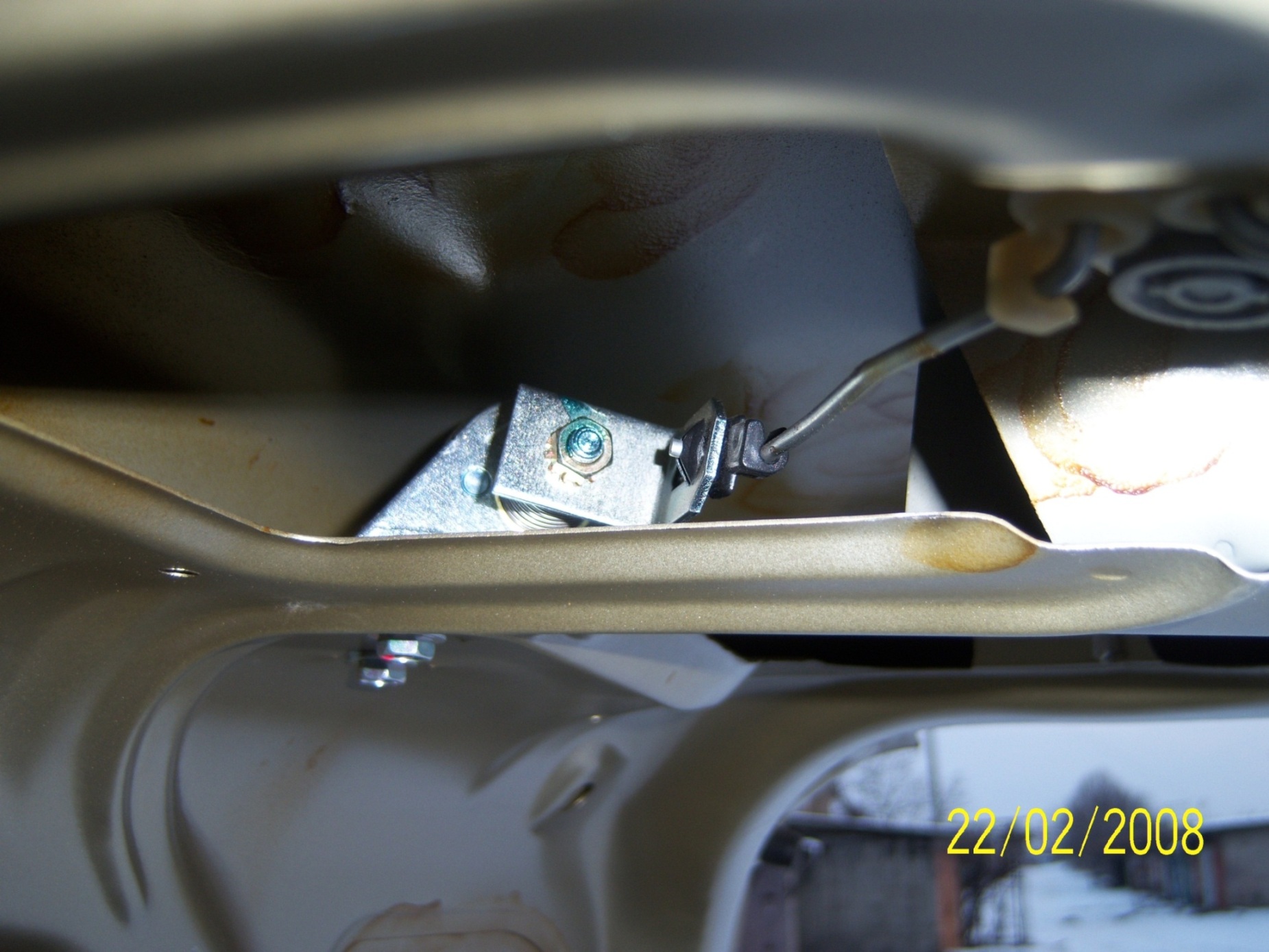

Masal
сообщение 21.2.2008, 15:42
Сообщений: 1344
Регистрация: 30.1.2008
Из: Краматорск (Донбасс)
Авто:NEXIA DOHC

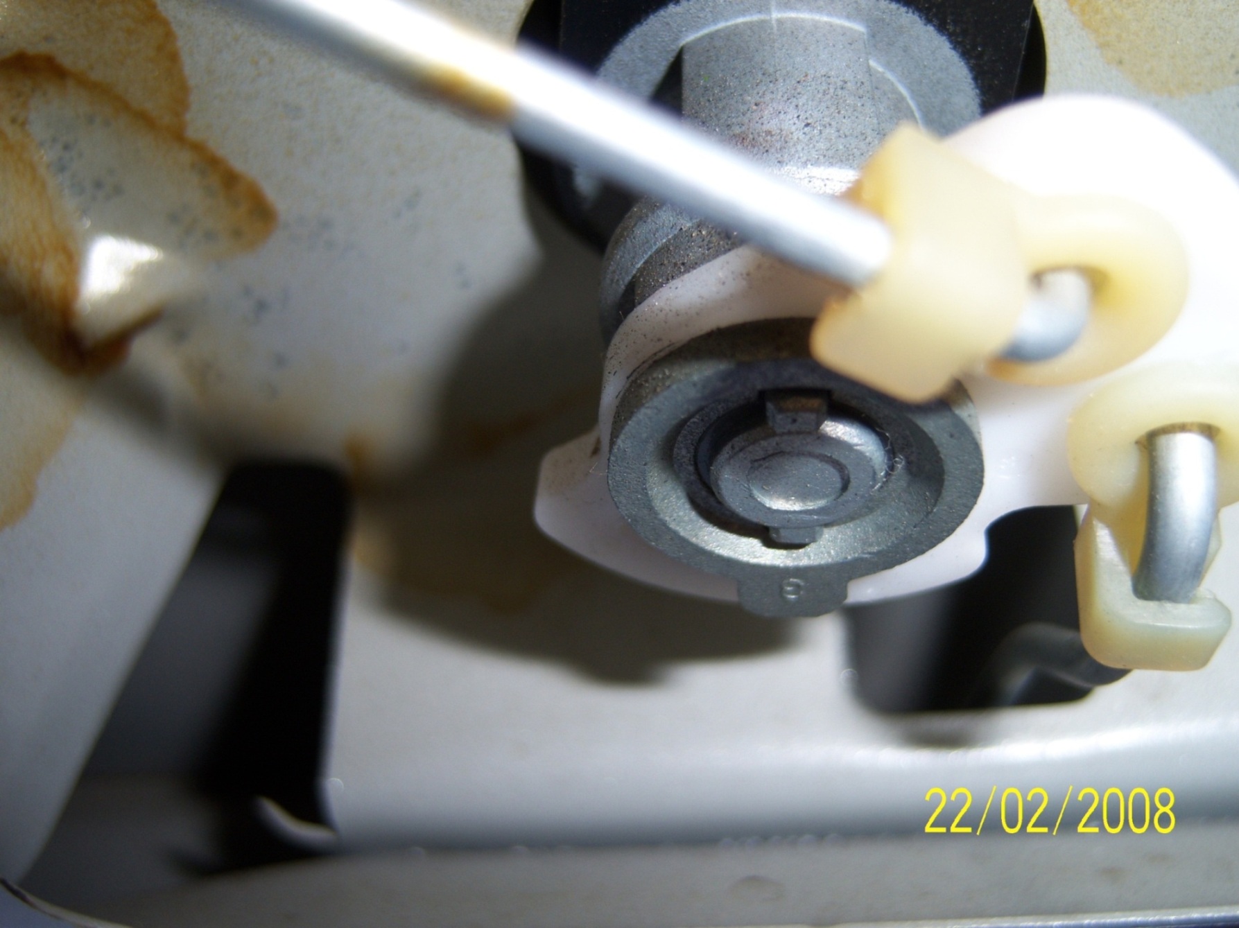

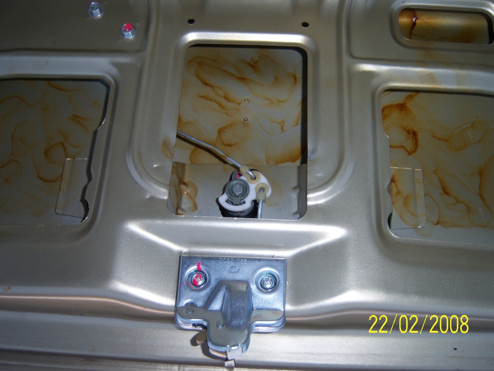

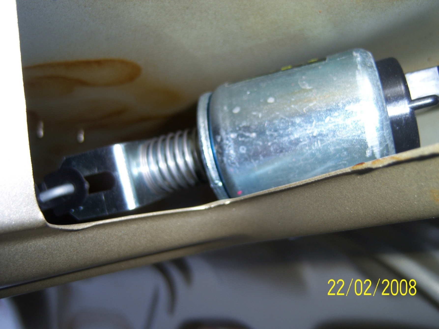

Opelevod, Постараюсь завтра выложить фото, там ничего сложного нету, мысли у тебя в правильном направлении.

Вот, как обещал, вкладываю фото. Правда незнаю, поймешь ли что нибудь.
Opelevod
сообщение 22.2.2008, 12:10
Glevaha Engineering
Сообщений: 885
Авто:Hyundai Elantra 1.6 GL
Masal, пасибки)))всё в принципе понятно)))

Masal
сообщение 22.2.2008, 13:19
Сообщений: 1344
Авто:NEXIA DOHC
Opelevod
сообщение 22.2.2008, 13:36
Glevaha Engineering
Сообщений: 885
Masal, а у тебя соленоид работает от отдельной кнопки или от брюлка сигнализации??

Masal
сообщение 22.2.2008, 15:28
Сообщений: 1344
Авто:NEXIA DOHC
Opelevod, Кнопка штатно стоит на всех Ксю, а на брелок ставится по возможностям сигнализации
