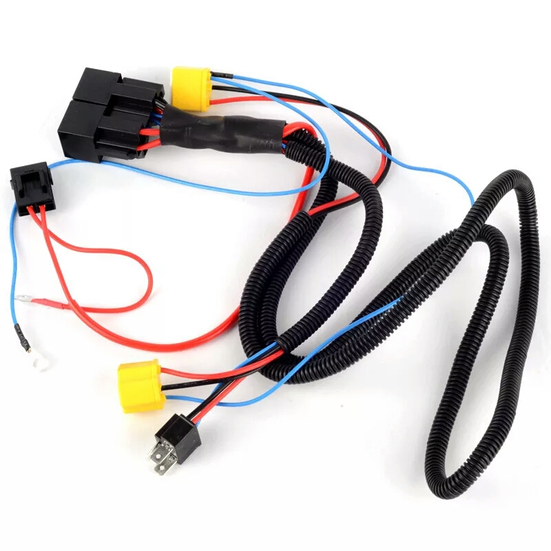

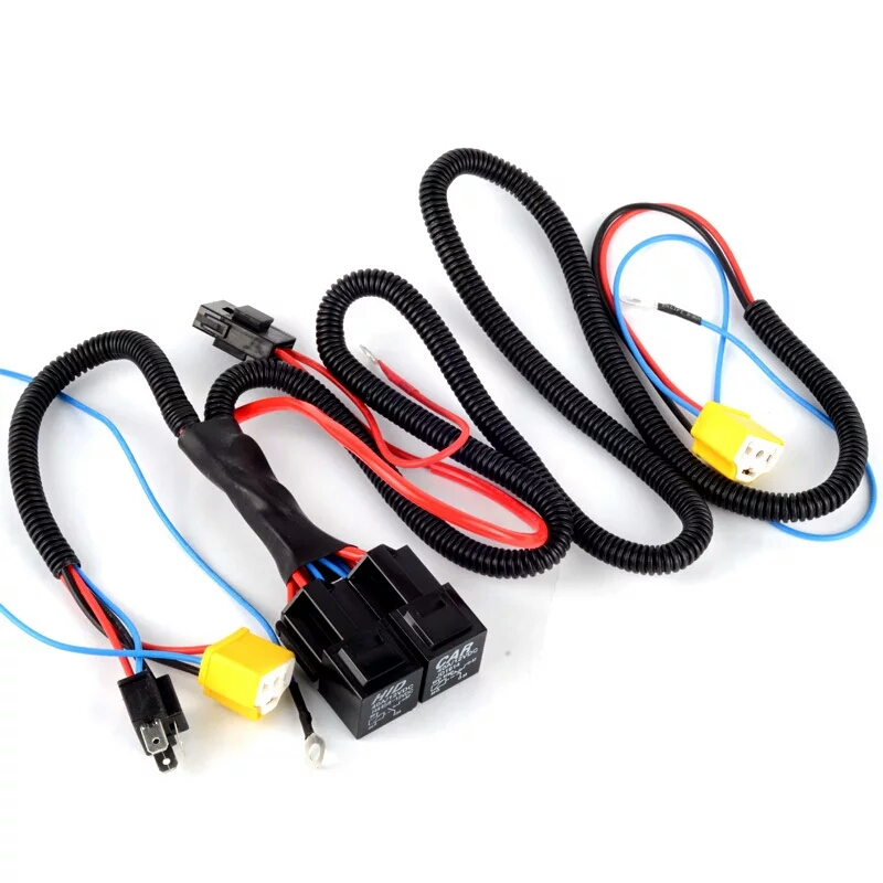

Нашёл на просторах интернета такую штуку в сборе, для разгрузки. Хотелось бы узнать у знающих что оно из себя представляет, как подключать? Смотрю только один разъем папа Н4 и два мама, не могу понять принцип?

Синій маса, червоний з акумулятора через запобіжник плюс. Одно реле вмикання напруги а друге перемикання далеко-близько. Одного папа достатньо щоб керувати вмикати і перемикати. В дійсності напруга прямує в панель авто а потім до фар а при цій схемі від акумулятора через реле до фар. Зменшується падіння напруги і в результаті збільшується яскравість ламп.

Это Вам нужно если у Вас галогенки и при повышении оборотов свет становится ярче.
Если ксенон или диоды то толку от этой штуки 0.
