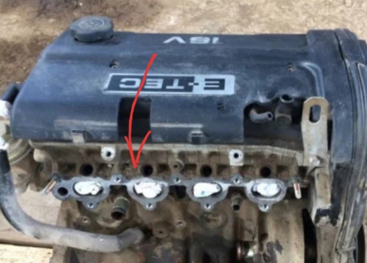

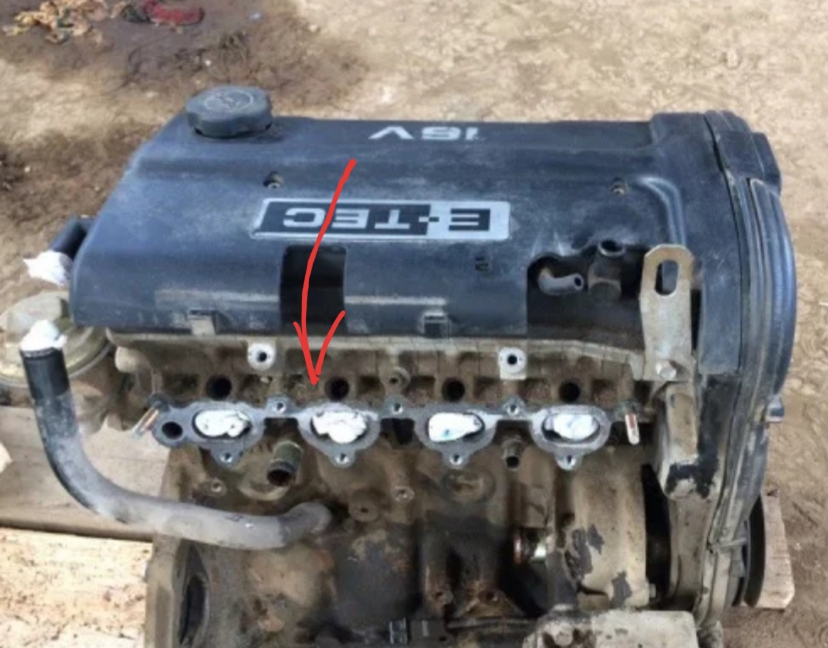

Нашел фотку интернете обратной стороны двигалеля. И вот ож брызжет где то с этого места. Есть ли там какие то датчики или отверстия технические? Или с прокладки с какой то может выплескиваться??
Сообщение отредактировал kostyan - 16.10.2019, 8:54
сообщение 16.10.2019, 12:26
Там только штуцера для патрубков печки (посмотри внимательно, может именно от них идет), а так только пробило прокладку головы.

Все таки это был патрубок на печку. Спасибо!
