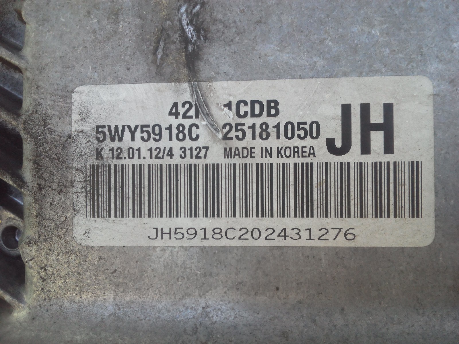

Цитата(Dissa @ 30.8.2019, 16:45) *
Причем показометр к ЭБУ так и не понял. Что привязка к ЭБУ есть? Для него отдельный датчик стоит в двигле.
Чел говорит есть. Он раньше работал на станции шевроле, говорит сталкивался, что обвязка одного и того же процесора в таких ЭБу бывает разная, и при замене ЭБУ иногда приходилось перепаивать провода топливного датчика, в том числе, чтобы корректно работал. В любом случае, я вот своими глазами наблюдал чудеса, когда только лишь замена ЭБу на другой, без никаких других действий, делает показометр топлива или адекватным, или нет.
Маркировка обоих ЭБУ, моего заводского 2012 и подменного 2010
Сообщение отредактировал Forester - 30.8.2019, 17:56
