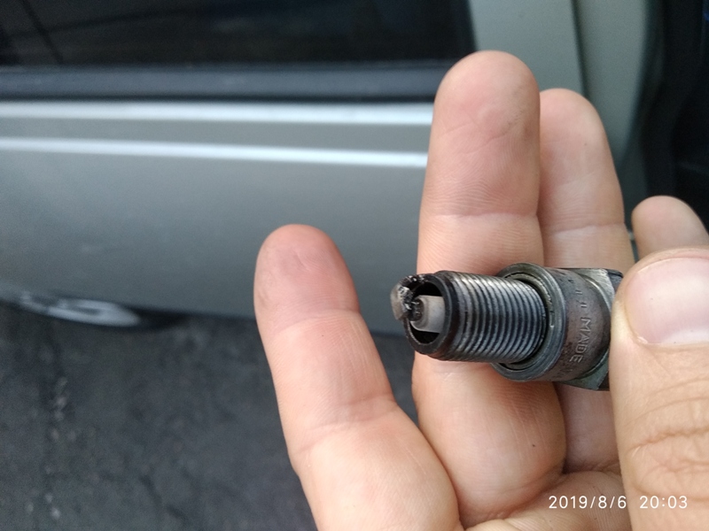

Доброго времени, произошло следующее начала плохо заводится по утрам двоит, троит, глохнет. Выкрутил свечи три были серого, а четвертая была ржавого цвета,итог потекла прокладка ГБЦ ещё родная была(прогнила как сказали на сто). заменили прокладку и колпачки. итог проблемма не ушла но добавилось масло в колодце особо 3 и немного в 4. Компрессия до замены прокладки была 12 12 12 10,5 , после 11 11,5 12,5 11,5 (это у другого мастера) на что он сказал покатайся немного там посмотрим если что заменим снова колпачки если течь не прекратится idontno.gif Проблема с заводкой на холодную так и осталась причем только на бензине на газу этого нет ГБО 2 пок. после прогрева проблема уходит и заводится с пол тыка на бензе. Что делал провода ВВ менял, дросель чистил, свечи тоже , форсунки сам чистил , регулятор давления в рампе менял , свечи новые засераются почти сразу копотью. на холодной даже тронутся с места немого нужно чтоб на бензе немного поработала а то глохнет будто нет бензина, на газ нажимаю, а она глохнет. Проверял на подсос проливал с балона очистителем карб. по всем местам так ничего.Подключал к компу температура в норме розряжение немного плавает причем с прогревом уменьшается с 45 до 35-30. длительность импульса впрыска как на меня большая 5,5 на запуске и 4,5-4,2 на прогретом.Подскажите кто что знает или у кого такое было и как лечилось shok.gif Как то чихнула была и заметил что через шток дроселя пошел дымок, проверил там был люфт как продольный так и поперечный,не менял заслонка не розборная раскрутить не выйдет заклепана резьба может с завода. двигатель G15MF, 2006г, пробег 181т, GLE.

Серые свечи...фото б...маслица подкидывает...голову снимали, надо было и кольца подбросить..

Так трамблерна, підключав комп з датчиками все ок, 92, памперс в нормі фільтр скоро заміню але пробігу на ньому мало, спирт лити нема сенсу так як знімав насос і повністю виїзджав весь бенз. свічки в нормі крім 3 вона трохи в маслі. Але виявив що з ранку 2 целіндр погано робить знімав з форсунки розєм, буду знімати форсунки і ще раз промивати. На заміну кілець майстер сказав що там все ок, по компресії.Зараз заводиться троїть але не глохне їхати на бензі неможливо і смикається і не їде поки не прогрієш.

serik, по фото смесь бедновата...или подсос воздуха. Была такая фигня, и мыл форсунки два раза, после второй промывки на стенде!где мастера сказали гуд-форсунка померла на третий день.
Поменяй форсунку на четвертую и глянь с утра...четвёртая будет троить или второй цилиндр.
