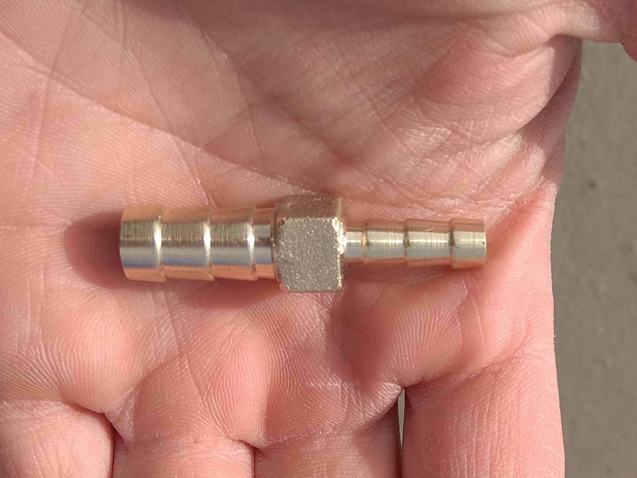

Вот так

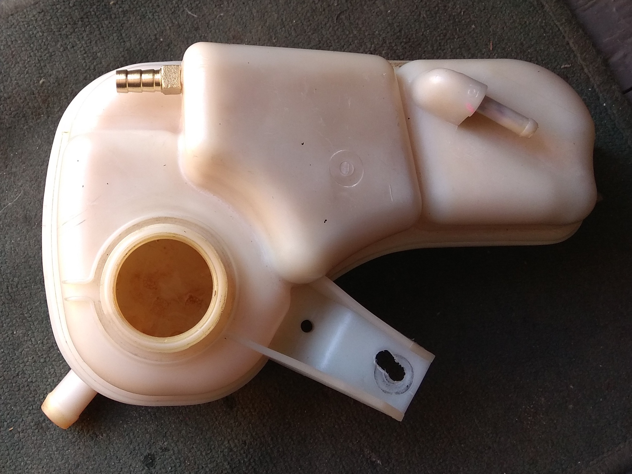

А так не простіше було б:
Нет! В бачке отверстие 6, придется росвердлить. Переходник 6.5-7 на 10 в самый раз, вытащил оставшуюся трубку, нагрел переходник, вжал и порядок!
