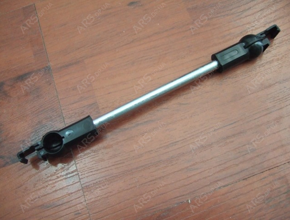

Допоможіть вибрати ремкомплект куліси кпп!!! Може хтось міняв у своєму авто. Погано включається друга передача, подивився вертоліт а там кругом люфти.
Дякую всім хто відгукнеться��

Бери "пальцы" с "вертолета" и по ним покупай ремкомплект. По крайней мере мне попадались два с разными диаметрами отверстий. Поставиш и года на два три, конечно если в год тыщ.40 проезжаешь, забудешь о проблеме. Да и рычаг перестанет бегать как на "икарусе" или "лазе".

Подивись спочатку кільце на ручкі КПП (в салоні).
А кулісу може варто замінити усю?

Для начала, сделай регулировку. Потом кольцо на ручке, а уж потом только, если не поможет, занимайся вертолётом.
сообщение 27.3.2019, 5:36
Для начала кольцо на ручке, но если сильные люфты, то только менять, не так дорого стоит и потом регулировка, палец кулисы то же под замену.
сообщение 27.3.2019, 21:24
До речі: кільце на ручці солідолом мазати не варто - там гума не стійка до змазок.
сообщение 28.3.2019, 20:14
я ставил весь вертолет, т.к. ремкомплект стоил почти столько же.

Дякую всім хто відгукнувся змінив рем Комплект, якби все нормально але почала спадати тяга куліси кпп одну загубив, добре що стару поклав до багажника на дорозі був змушений ставити прикрутив проводами щоб не загубити, постійно спадає

Та же фигня была. Новую даже ставить не стал - оставил старую.

Вже не знаю що робити, купив нову тяжку все одно спадає, передивлявся все правильно зібрано
сообщение 9.4.2019, 15:28
Мабуть сам виріб - лайно...
