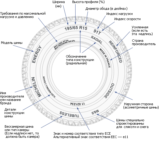

Типоразмер
Он написан на боковине шины. Например: 195/65 R 15 91T
195 — это ширина шины в мм.
65 — это процентное отношение высоты профиля шины к её ширине (в нашем случае 65%). Этот параметр определяет высоту шины при данной ширине шины.
Обратите внимание, что при увеличении ширины шины, при том же значении профиля, увеличивается и высота шины! Точные значения изменений внешнего размера можно рассчитать воспользовавшись «шинным калькулятором» (в разработке).
Если этой цифры нет на боковине шины (например 195/ R 15), то это значение равно 80% и такая шина называется «полнопрофильной»
R — означает конструкцию шины (радиальная). Многие автолюбители ошибочно думают, что R — означает радиус шины. Легковых шин с диагональной конструкцией уже практически не выпускается.
15 — диаметр диска в дюймах, т.е. внутренний диаметр шины (именно диаметр, а не радиус).
91 — индекс нагрузки шины. Это условный показатель, определяющий максимальную нагрузку на шину.
С помощью таблицы можно узнать максимальную нагрузку в килограммах, при которой производитель шины гарантирует, что шина не разрушится и будет показывать заданные заводом-изготовителем характеристики.
Индекс нагрузки 70 71 72 73 74 75 76 77 78 79 80 81 82 83 84 85
Мах. Нагрузка (в кг.) 335 345 355 365 375 387 400 412 425 437 450 462 475 487 500 515
Индекс нагрузки______ 85 86 87 88 89 90 91 92 93 94 95 96 97 98 99 100
Мах. Нагрузка (в кг.)_ 515 530 545 560 580 600 615 630 650 670 690 710 730 750 775 800
На некоторых шинах написано MAX LOAD (максимальная нагрузка) и далее стоят значения в килограммах и фунтах.
Для микроавтобусов и легких грузовиков выпускаются специальные, многослойные усиленные шины с высокими индексами нагрузки. И обозначаются в зависимости от индекса нагрузки — надписью REINFORCED (6 слоёв, усиленная шина) или буквой «С» после диаметра шины, например: 195/70 R 15 C, (8 слоёв, грузовая шина).
T — индекс скорости. Этот условный параметр определяет максимально допустимую скорость движения автомобиля, разрешённую при использовании данных шин.
Индекс скорости J K L M N P Q R S T U H V VR W Y ZR
Мах. Скорость (км/ч) 100 110 120 130 140 150 160 170 180 190 200 210 240 >210 270 300 >240
Американское обозначение типоразмера.
Существуют два типа маркировки американских шин.
Первая очень похожа на европейскую, только перед типоразмером ставится буквы «P» (Passanger — для легкового автомобиля) или «LT» (Light Truck — лёгкий грузовик). Например: P 195/60 R 14 или LT 235/75 R 15.
И другая маркировка, которая принципиально отличается от европейской.
Например: 31х10.5 R15
31 — внешний диаметр шины в дюймах.
10.5 — ширина шины в дюймах.
R — шина радиальной конструкции.
15 — внутренний диаметр шины в дюймах.
Дополнительные обозначения, применяемые производителями шин
M&S ( Mud + Snow — грязь плюс снег). Это означает, что данные шины специально сконструированы как зимние или всесезонные.
All Season — всесезонная шина, предназначенная для круглогодичного использования.
Rotation — направленная шина, направление вращения которой указано дополнительной стрелкой на боковине шины.
Outside и Inside (или Side Facing Out и Side Facing Inwards) — ассиметричные шины, при установке которых нужно строго соблюдать правило установки шины на диск. Надпись Outside (наружная сторона) должна быть с наружной стороны автомобиля, а Inside (внутренняя сторона) — с внутренней.
Left или Right — означает, что шины этой модели бывают левые и правые. При их установке нужно строго соблюдать правило установки шины на автомобиль, левые только слева, а правые, соответственно, только справа.
Tubeless — бескамерная шина. Если этой надписи нет, то шина может использоваться только с камерой.
Tube Type — шина должна эксплуатироваться с камерой.
MAX PRESSURE — максимально допустимое давление в шине, в кПа.
RAIN, WATER, AQUA (или пиктограмма «зонтик») — означает, что эти шины специально спроектированы для дождливой погоды и имеют высокую степень защиты от эффекта аквапланирования.
Взято с http://www.ekb-nexiaclub.ru
