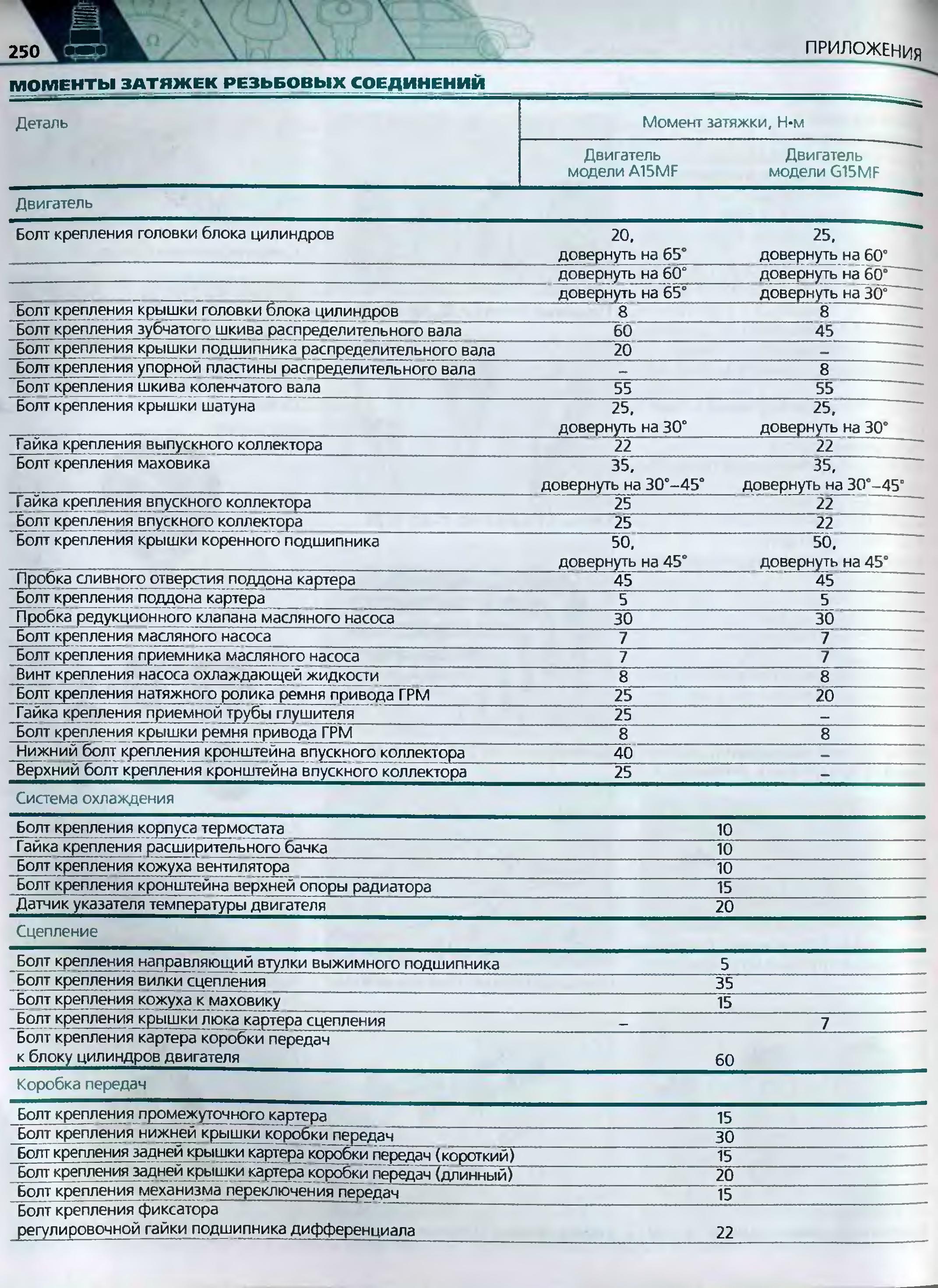

С каким усилием затягиваются болты ГБЦ, в 16 клапанном двигателе?! Везде разные способы и мнение.
Я делал так. Почти 3 года, полёт нормальный.
700 градусов? Первый раз такое слышу) Получается по схеме нужно выполнить почти 3 полных оборота после момента в 25 кг?) Через головку из блока выскочат, если не сломаются
А градусы на глаз определял или угломером?
сообщение 26.3.2019, 0:13
Надеюсь 90* знаете какой угол, так что высчитать 60* не велика проблема. На листке бумаги угол нарисуйте в 60-65*, подкладывайте под ключ и крутите, если нет угломера.
Собрал движок, тянул 20нм. 65г. 65г. 65г. Проверил динамометрическим ключём, получилось +- 80нм. Правда пока попали на направляющие! Чуток с головы маслеца скапнуло на посадочное место, думаю ни чё страшного?!
