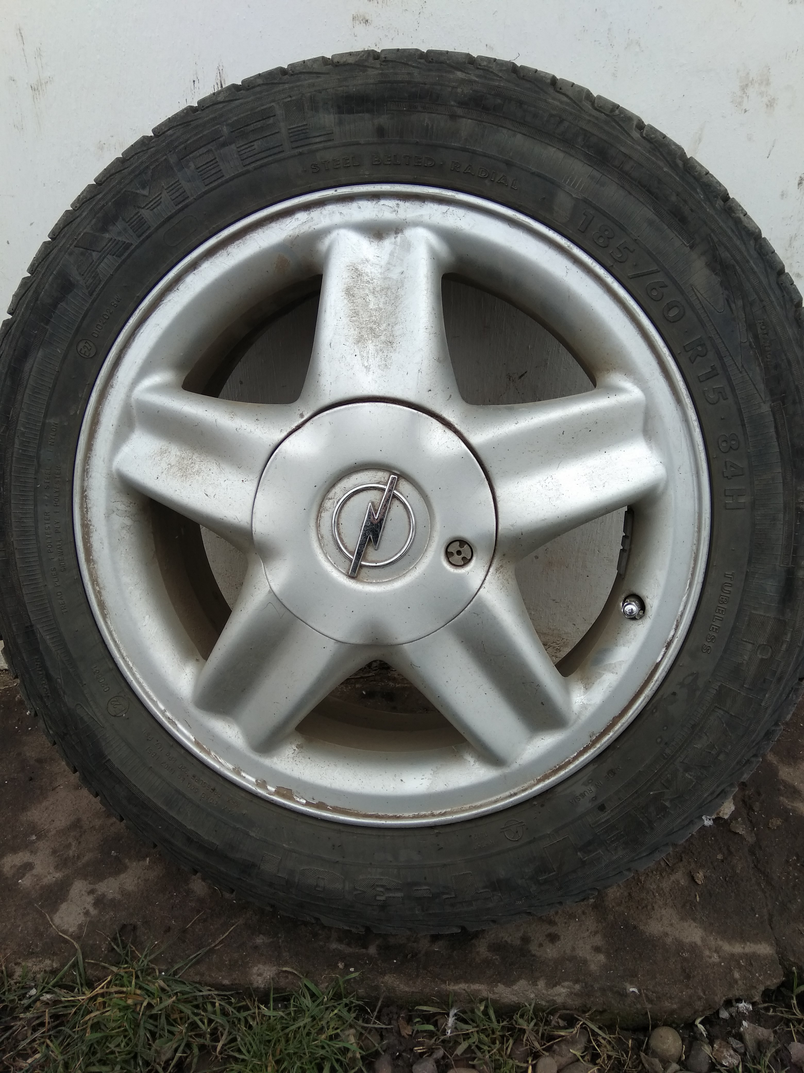

![]() Житель ![]() ![]() ![]() Группа: Пользователи Сообщений: 184 Регистрация: 17.1.2016 Из: Коломия Авто:Nexia 1.5 16V Пол: |
-------------------- Myroslav

главное что б вылет соответствовал родному
