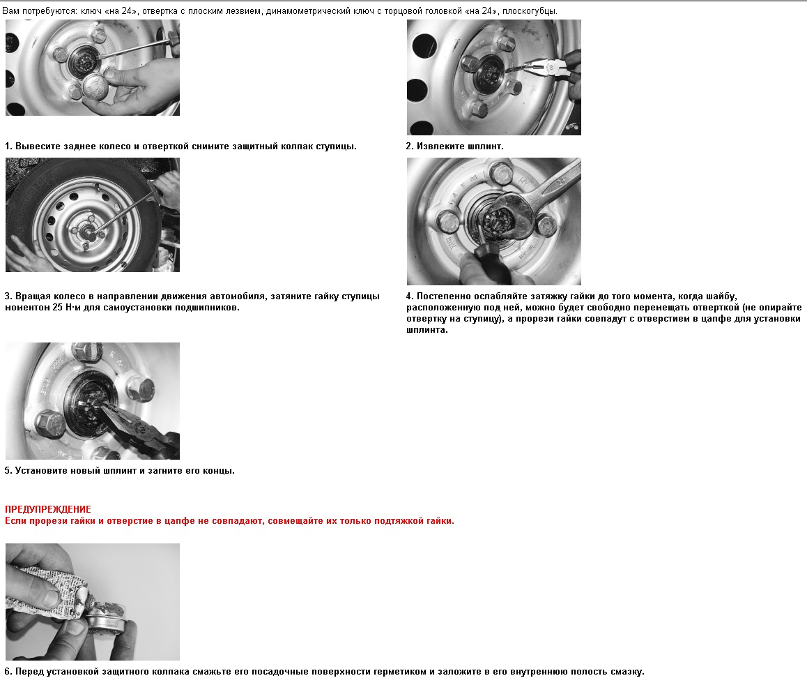

- - Anatoliy   Подшипники конические. Внутренняя и внешняя обоймы...   24.2.2018, 20:00

|- - джек   Цитата(serik @ 25.2.2018, 16:29) Так я не...   25.2.2018, 17:25
|- - ХАТАБЫЧ   Цитата(serik @ 25.2.2018, 16:29) Так я не...   26.2.2018, 11:24
|- - Anatoliy   Цитата(serik @ 25.2.2018, 16:29) Так я не...   2.3.2018, 21:39
|- - serik   Цитата(Anatoliy @ 2.3.2018, 21:39) Попроб...   3.3.2018, 19:39
|- - Anatoliy   Цитата(serik @ 3.3.2018, 19:39) Дякую, сп...   6.3.2018, 7:57
