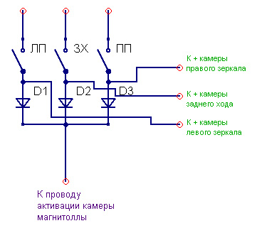

Всем привет!
Давно хотел систему кругового обзора, но при её цене понимаю что нужно что то сделать самому.
Уже были куплены камеры в зеркала (врезные снизу) и никак немог придумать как совместить 4 камеры в одну картинку...
Недавно увидел на ниссане при включении поворотника включается камера с той же стороны.
Вроде как схемку придумал, но вот как бы сделать чтоб при выключении поворотников питание с камеры и активации парковочной камеры магнитолы не отключалось 5-10 секунд?
Может кто подскажет схемку задержки выключения попроще?

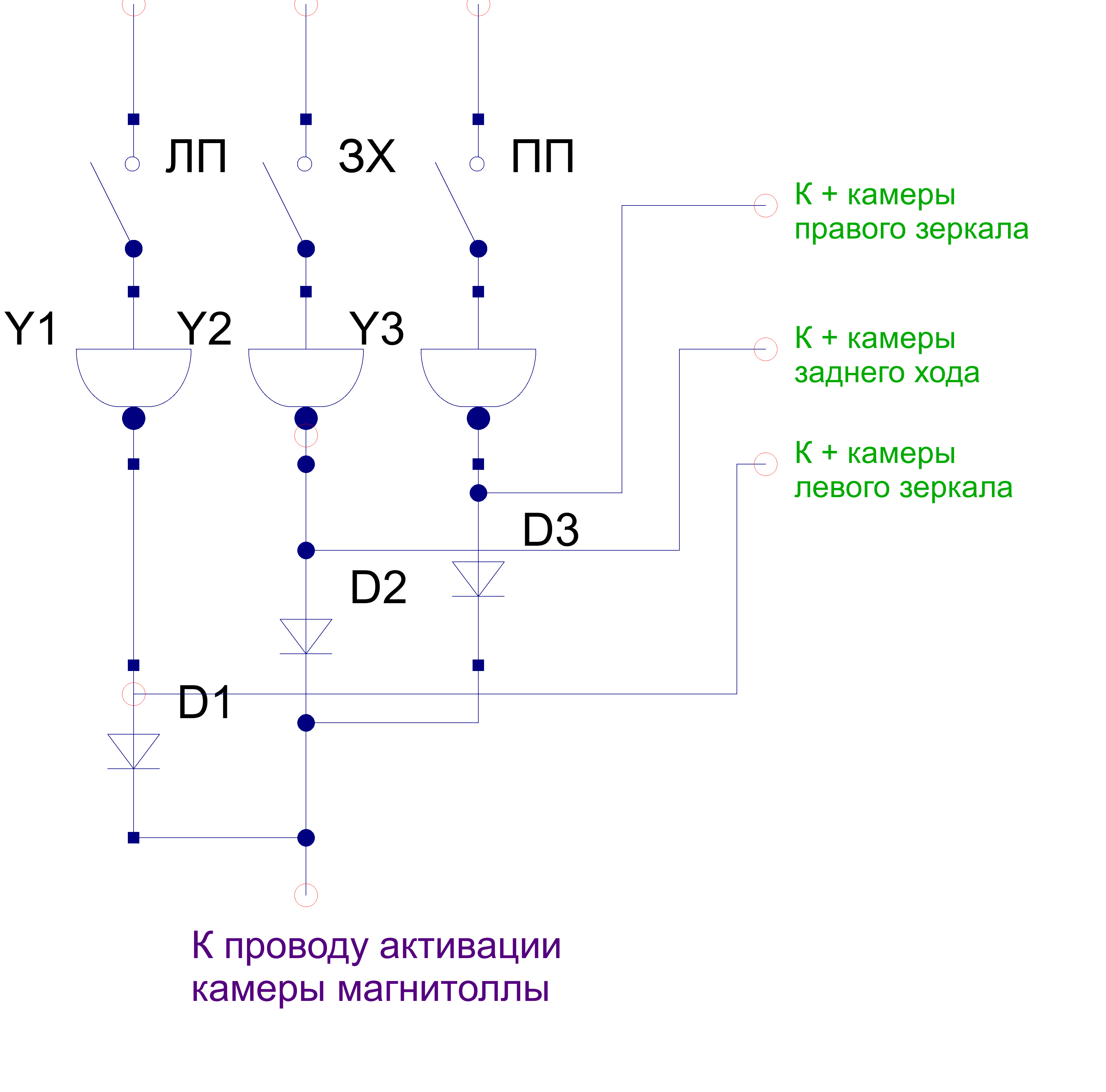

На таймере ne555 собери. Типа такого, нагрузка через реле.
http://www.kosmodrom.com.ua/el.php?name=TIMER-12V-10S

Можно и его попробовать, но т.к. там включения таймер нужен то думаю можно будет убрать реле и пустить + на питание камеры. У неё ток маленький и нет смысла рэлюхи использовать...
Ну и теперь схема меняется чтоб использовать 3 реле времени а не 4.
Y1, Y2, Y3 реле времени.
Реле такие нашел по 45 грн https://www.olx.ua/obyavlenie/ne555-dc-12-v...d_at=5926493258
Продавец вроде адекватный, заказал, обещали выслать в понедельник.

Подумал и понял что реле времени 3 штуки не нужны т.к. задний ход в таймере не нуждается...
