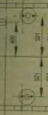

Кто подскажет,какое растояние между передними стойками и по каким точкам их правильно мерять?Можно и желательно с фото.

Расстояние между центрами стаканов в верхней точке 1042 мм в Ксю N100.
