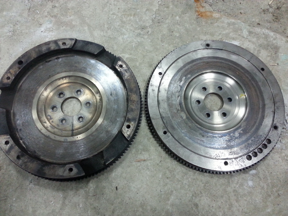

Всем привет, снял двигатель для ремонта и есть у знакомого маховик от Нубиры 1,6 (фото) Но он какой-то тяжелый (не знаю для каких целей его сделали таким), а может первый хозяин поставил другой маховик, так хочу спросить: если такой маховик поставить на нексию 1,5 16кл, что изменится в лучшую или в худшую сторону? На сколько я читал, то люди наоборот облегчают маховики, а тут такой тяжелый...

Маховик должен быть тяжёлым как и коленвал, дабы уменьшить колебания и инерционные нагрузки.
Сильного выиграша не получишь, может даже некоторый дискомфорт, подгазовывать нужно будет, когда трогаешься или едешь на горку.
Заездов на 402 метра у тебя же нет?
Имхо, оставь как есть.

Так у меня сейчас стоит легкий, не такой как на первом фото.

Чем тяжелее маховик тем ровнее работает двигатель, но при троганье или при наборе скорости может быть провал или легкие рывки и скорее всего при наборе скорости будет легкое тупление так как этот маховик тяжелее раскрутить. На нубире 1,6 стоит короткий блок поэтому стоит тяжелый маховик и еще при установке такого маховика нужно менять сцепление так как к этому нужна другая корзина и диск на 215 мм.
