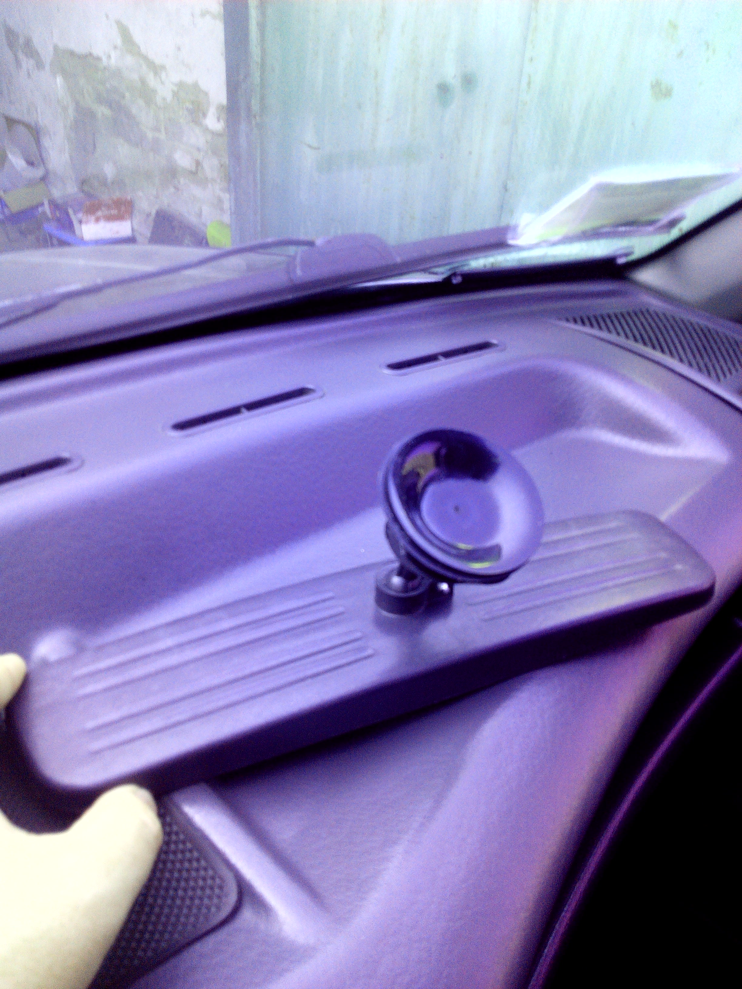

Добрый день, форумчане!!!
У меня салонное зеркало крепиться на черной резиновой присоске. В жару пару часов на солнце, и оно лежит на полу или приборке. Может подскажите хорошие варианты замены? А у кого стоковое, расскажите, как оригинал в употреблении? Спасибо всем!

Вот чудо, которое иногда держится за стекло))
сообщение 14.8.2016, 10:23
Я все выше написал, что нужно.
А это на присоске, всегда отваливаться будет.

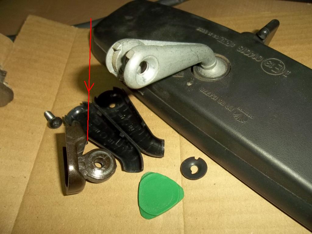

у меня чуть другая трабала)) у меня не крепление от стекла отвалилось, а отпало само зеркало от крепления..
причём такая фигня перед этим была на двух ланосах.. там как мне помниться я их возвращал на место при поддержке суперклея.. и как мне помниться оно всё-равно ещё пару раз удачно отпадало..
здесь у меня были планы/мысли с суперклеем / эпоксидкой / термоклеем.. первый вряд ли будет держаться на вибрациях.. остальные два ещё больше обнадёжили, когда я столкнулся с ними в пользовании других мест..
при этом у меня такое ощущение, что эта хрень со стекла должна ещё и сниматься..
тоесть, оно там как-то чуть гуляет пальцами и складывается впечатление, что должно выезжать по пазам как-то..
были у меня мысли, что возможно это всё сдерживает штырь.. есть там какае-то пиндюрка тонкая..
потом я забил на это всё и забыл на долго.. в выходные наткнулся на зеркало в гараже и вспомнилось))
Dissa - пару вопросов:
1) сколько стоил данный клей и где покупался?
2) что это за "хренотень" на фотке? она у меня вроде и ассоциировалась (по наруже) со стопорящим штырем/штифтом..

сообщение 13.7.2017, 13:45
Крепление с пятака, (что приклеен на стекло) снимается по пазам (по моему вверх). Для этого нужно открутить потайной винт под шестигранник и снять. Этот потайной винт и держит крепление к пятаку, он должен закручен быть хорошо, иначе зеркало болтаться будет.
На фото указал стрелкой.
Где что у тебя отпало? На картинке покажи.
Клей стоил в районе 70грн. Сейчас может дороже.
На второй вопрос уже ответил.
