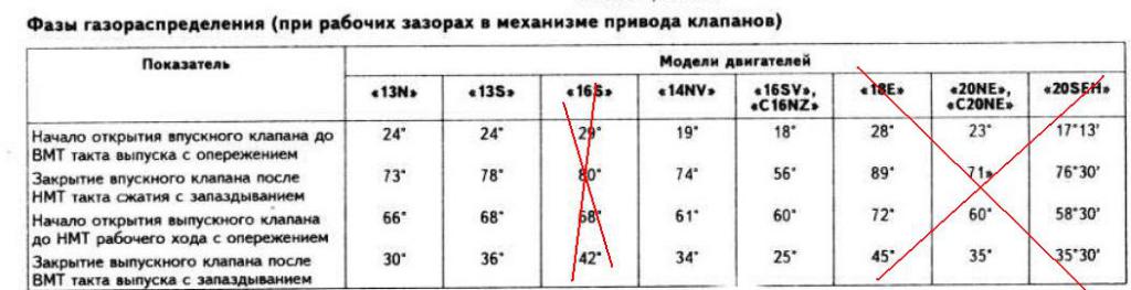

От що нарив по валах Opel
Лазим по Кацапским форумам. ag.gif мог не рыть я это и так знал и сразу сказал с чего тебе вал нужен.
Вал который полностью +- совпадает по фазам газораспределения это вал с 16SV C16NZ при установке остальных либо тяга хуже либо на холостых калбасит не по детцки но при этом динамика значительно лучше чем у стока.
