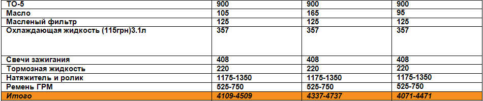

Ага, в целом понятно, можно ездить, взглянув на ремешок при замене масла.
А есть проверенные качеством услуг и вменяемыми ценами места СТО на правом берегу? Я пока что знаком только с официалами на Сырецкой, и еще где-то на левобережье у них же разок был.
П.С. Кто-нибудь понимает, почему в табличке перечня работ и материлов на ТО5 (которая выше в 1 посте), указано масло, судя по стоиомсть, всего 1л, а тосола укзано 3,1 литра, если в системе его под 7л ? Тосол что, меняется частично? А масло ? idontno.gif

По маслу Вы не так поняли, это цена за литр, а в самом верху таблички указан объем 8кл. - 3.5л, 16 - 3.8л.
Когда-то я обслуживался на Калачевской, там и машину покупал, но уже 30тык. как меня там нет, потому ничего сказать о них не могу. Впервые вижу чтобы ГРМ и ролики на 40тык. писали менять. Посмотрите здесь вот http://www.ammor.com.ua/ru/ceny.html есть файлик с +- работами на ТО. (там один файл на Матиз и Нексию, не забудьте закладочку поменять smile.gif ). Как-то так.

Ага, спасибо, я у них был на ТО4. Интересно, они же тоже официалы, а перечень работ по ТО отличается от Сырецкой. У тех ГРМ на ТО5 менять предложено, а у этих, судя по прайсу, аж на ТО7, как у людей.
П.С. Вот скриншот ТО5 с этого файла, что по ссылке. Цена вроде ничего.
Но на самом деле не так. Позвонил туда, озвучили цену 5200 грн shok.gif , и комплоект ГРМ туда таки вошел. Сказали что недавно пришло распоряжение изменить регламент ТО5 по поводу ГРМ. Что опять же не правда, ибо машина у меня 2012 года производства, и в ее сервисной книжке ТО5 уже содерожит замену грм на 40 т.
