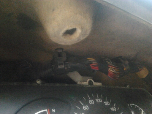

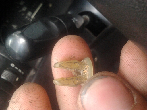

Здраствуйте,получилась такая ситуация,когда снимал панель над приборкой(там где кнопки туманок и аврийки) провернулись клипсы в картоне торпедо и вылазят.Что можно сделать помимо замены торпедо?

Покупаешь двухкомпонентный клей (быстросохнущий) по пластику, в авто-магазинах знают, манол есть вроде, смешиваешь, во внутрь (в дырку) хорошенько намазываешь и вставляешь клипсу, через час можешь собирать, только закручивай аккуратно первый раз. Есть правда крепление плинтуса, он большего диаметра,
но его тоже нужно брать на клей.

Я по быстрому справился, намотал на клипсу малярного скотча и с трудом вставил на место. Собрал, пока все держится.

Ерунда, ничего страшного. Берешь кусок стеклоткани и эпоксидку, вырезаешь кусочек нужного размера и клеишь. Лучше в два слоя!
