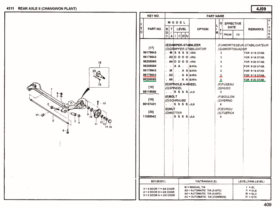

Я поставив передній стабілізатор з Lanos'а товщиною 25 мм. Втулки стабілізатора Ланосовські під 25 мм стаб є гладкі, а є з "буртиком" (код 96444926), як на Нексії. Скоби кріплення втулок є також гладкі і під втулки з "буртиком (код 96246675).
Задній стабілізатор теж є різної товщини - 16 і 20 мм
