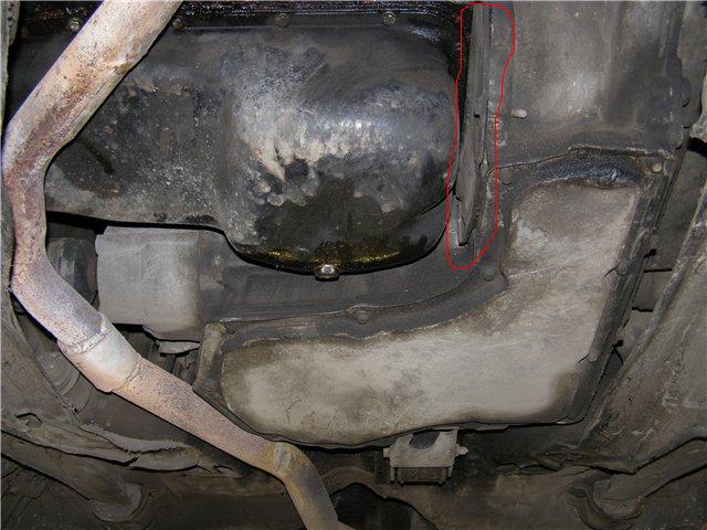

Вопрос собственно в чем - на днях менял масло в движке и обратил внимание что вся коробка снизу в масле. Рядом с поддоном есть некая пластина (см. фото), похоже что пластиковая, крепится 4мя болтами к корпусу, так резьбы сорваны и эта крышка у меня болтается... бл. я в шоке, прокладки между корпусом и ней нет... Вопрос - должна ли быть там прокладка и собственно масло. И что это вообще за крышка??

Это крышка картера КПП 96079170, служит для защиты диска сцепления от попадания на него грязи. Герметичность там не предусмотрена, при тяжелых условиях работы сцепления нужно выводить куда то газы. А если пропускает сальник вала то еще и лишнее масло необходимо выводить.
Фух, спасибо, успокоил drinks.gif ато я уже распереживался что коробка без масла осталась... Глянул под машину утечек не обнаружено rolleyes.gif
