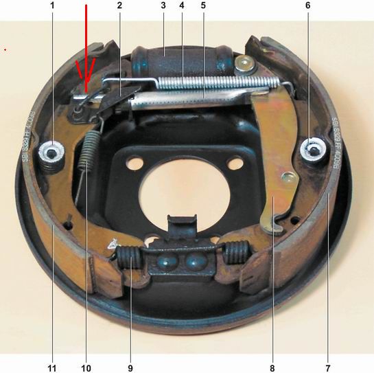

Снимал сегодня барабаны задние, колодки еще в норме, но скоро нужно будет менять все пружины (ремкомплект) и барабаны. Снял барабаны легко, внутри грязи не было, рабочие цилиндры не заклинившие, трос ручника в порядке, но до конца лета все же нужно поменять. Колодки стоят TRW.
Чё-то не вижу я причин для замены хоть колодок хоть пружинок.
сообщение 3.7.2014, 18:17
Сообщение #66
Колодки развел храповой гайкой, а пружинки с шайбой и штырем что колодки держат и в низу толстая пружина конкретно ржавая, почистил щеткой, но металл на них поубавился.

сообщение 3.7.2014, 21:22
Сообщение #68
Нижняя пружина сводит колодки - просто она должна быть. И должна иметь хоть какое-то существенное усилие. Желательно на обе стороны одинаковые - тогда ручник будет лучше работать. Для верхних пружин это тоже справедливо (кроме ручника).
Мелкие по центру просто должны быть - они не дают выпасть/перекоситься колодкам, когда тормозом/ручником не пользуются. Нагрузки на них фактически нет.
Главное правильно их резвести (почти до касания диска). Да и авторазвод должен работать.
Кстати, механизм авторазвода (который с храповой гайкой) смазывать нельзя - заклинит. Он должен быть сухим.
Кроме того эти механизмы как и пластинки, которые вращают храповик, разные для левой и правой стороны. Продаваны (как и сервисмены на СТО) этого часто не знают и потом начинаются всякие чудеса.
Все таки когда снял барабаны, то пластина регулировки автоподвода, которая крутит храповую гайку, была засунута между колодкой и распорной планкой.
Попала вот сюда.
Соответственно автоподвод не работал.
Конечно я сделал так, что бы работал, но сомнения меня терзали.
Всего лишь раз меняли колодки и то на СТО.
Начал думать, что что то не хватает, т.к. не должна туда попадать, а упираться в выступ.
По просторам инета нашел вот что.
Есть одна мельчайшая деталь, по вине которой не работает автоподвод колодок.
Это маленькая шайба. Она установлена на колодках, которые стоят на машине с завода.
На любых, совершенно любых колодках купленных в магазине, на рынке или под заказ, этой шайбочки нет.
Без неё не работает регулятор зазора, колодки немного стираются, и образуется расстояние между накладкой и барабаном. При торможении колодки не достают до барабана. И ручник не держит, соответственно.
Это корончатая шайба.
Её каталожный номер 94525222.
Ставится сюда.
Вот так должно быть.
Теперь поменяю пружинки найду шайбы, промажу высокотемпературной смазкой места соприкосновения колодок с щитом.
Да, перед заменой колодок, лучше стянуть цилиндрики рабочего тормозного чем нибудь, что бы не вылезли и не потекла жидкость.

сообщение 5.7.2014, 8:47
Сообщение #74
Цитата(Dissa @ 4.7.2014, 21:16) *
.... а нужно ее снимать обязательно, т.к. с новыми колодками она уже не идет.
Коли міняв колодки (відклелась одна накладка), то з магазина цих шайб (фіксаторів) не було, поставив від старих.
Наче все працює.
сообщение 5.7.2014, 14:28
Сообщение #75
Сегодня купил ремкомплект задних тормозов. Выбора большого не было. 50грн. на сторону - итого 100грн. Так вот не берите фуфло по 50 грн. - деньги на ветер, то что все детали с капусты, вдобавок еще в храповых гайек наклон зубьев не в ту сторону, (подвод работать не будет), попутать не мог т.к. резьба разная, когда будете брать обращайте на это внимание. Но лучше оригинал или ближе к оригиналу.
Т.к. шайбы оригинальной не было (заказывать буду, но позже), нашел такую.
Шайбу под рычаг самоподвода я взял стальную с вулканизированной резиной EPDM идет вместе с кровельным шурупом-саморезом KRS.
Есть в любом строительном магазине.
Где ставится шайба - пост 71.
Она выпуклая (что и нужно) обычная не идет, резину от шайбы полностью срезал и она плотно зашла на втулку.
Промазал спец смазкой места трения колодок со щитом.
Все собрал.
Закрутил храповую гайку не сильно, надел барабан, завел двигатель и начал нажимать на тормоз, при каждом нажатии был слышен щелчок автоподвода раз 14, потом щелчки прекратились т.е. колодки подвелись. Автоподвод работает.
Аналогично сделал и на другой стороне, но там щелчков было только 8. (Колодки меньше стертые).

сообщение 6.7.2014, 13:19
Сообщение #79
Может потом будешь заказывать другое на екзисте, то и шайбы заодно.
Да, после того как колодки подвелись (перестало щелкать самоподвод) - отрегулировать ручник на 3 щелчка, как регулировать все я думаю знают.
