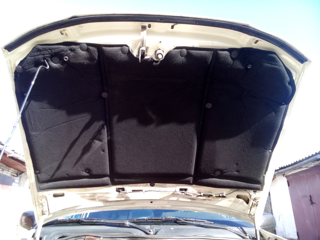

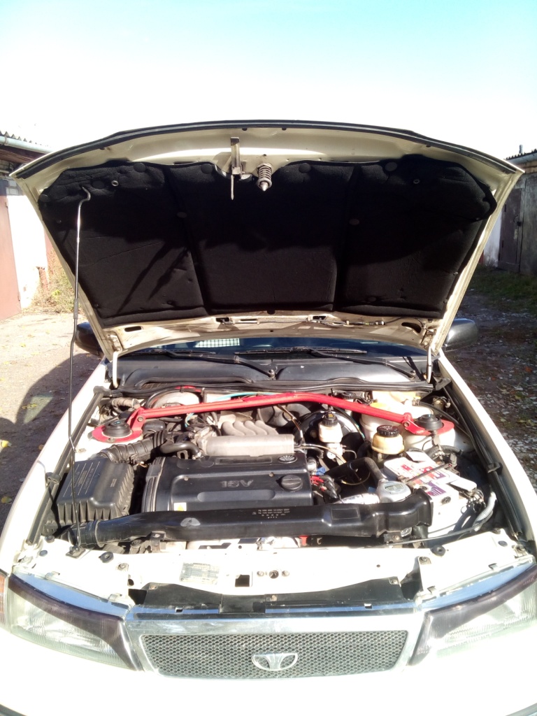

Решил сменить шумоизоляцию капота (была наклеена Шумоизоляция фольгированная вспененного полиэтилена ППЭ) 4мм с липким слоем на универсальный утеплитель двигателя StP HeatShield XL (1,35x0,8).
Их выпускают двух видов, нужно брать 1,35x0,8.
StP HeatShield L (1,35x0,6)
Характеристики:
StP HeatShield XL универсальная модель утеплителя двигателя, которая работает круглый год. В холодное время года материалом накрывается моторный отсек, прогрев двигателя становится в три раза быстрее, температура держится в разы дольше. Так же работает как поглотитель звуков, которые издаёт работающий двигатель. В тёплое время года, StP HeatShield XL используется как штатная звукоизоляция, пристёгивается клипсами к капоту автомобиля. Основа состоит из модернизированного пенополиуретана с теплосберегающими свойствами, обвернутого нетканым бензомаслостойким полотном.
толщина материала: 15 мм.;
теплопроводность: 0,023 Вт/(мС);
уровень звукоизоляции: 1-2 Дб;
Ну и как с точки эстетического плана, ближе похоже к "заводскому"
Сайт где заказывал.
http://stp.in.ua/
https://stp.in.ua/stp-heatshield-598585865.html

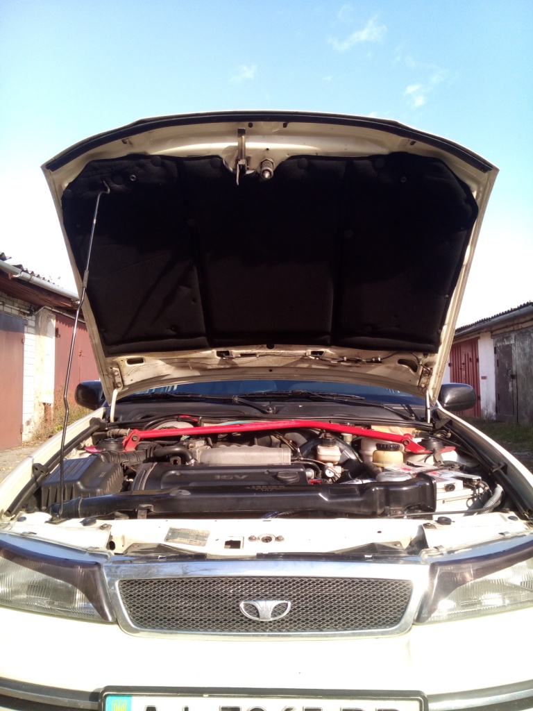

Конечный результат.

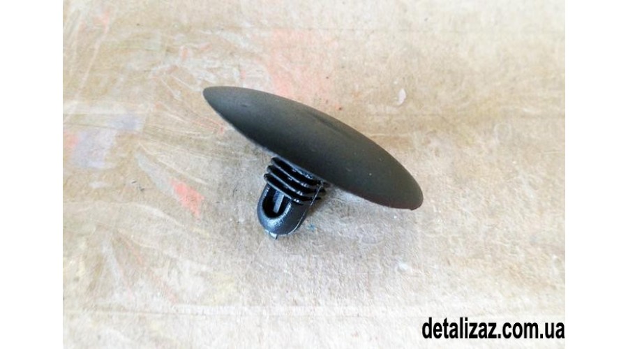

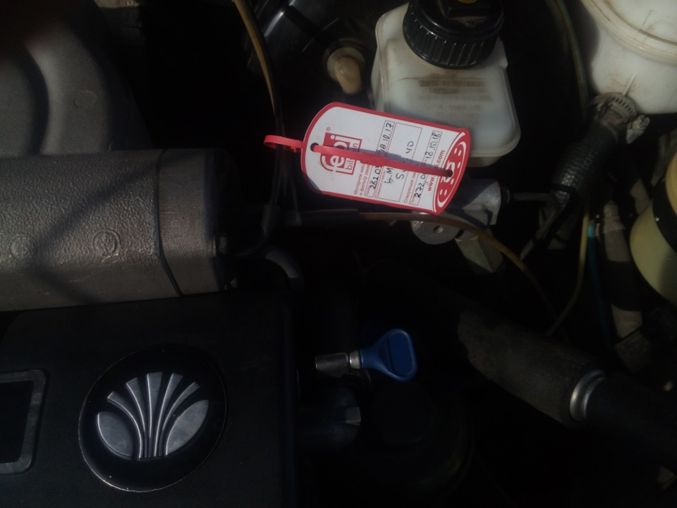

В комплекте идут 8 клипс, но они не то, что нужно, шляпка не такая большая, нам нужно не меньше 18-20 клипс от шумоизоляции капота ланоса, авео, лачетти. Код GM 94530503
Вкладыш
Перечень авто, на которые ставят.
Оригинальный размер шумоизоляции.
Так уже на машине.
После тестирования уровень шума еще более снизился, чем было до этого в разы. На скорости двигателя практически не слышно с салона, прогреваться стала не много быстрее, чем со старой шумкой. Капот закрывается более плотно, нужно прилагать некоторое не большое усилие. Ну и вид улучшился.
Результатом очень доволен как альтернатива дорогой заводской шумкой, да и не везде и всегда она есть.
Так что рекомендую, цена приемлена.
Цена вопроса: 510 грн Пробег: 268000 км

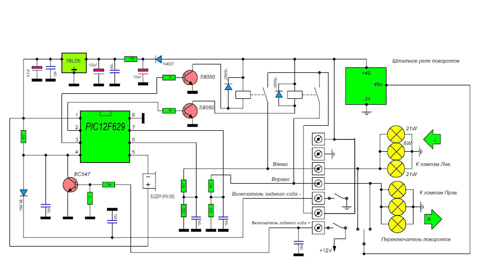

Зачем платить (250-350грн.), если можно сделать самому.

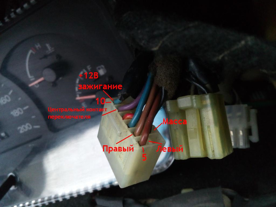

Решил сделать устройство комфортных поворотов со схемой на PIC12F629, много писали, что оно не работает, но решил проверить, спаял, прошил контроллер. И все заработало с пол тыка. Только схему (один провод пере-подключить) не много изменить, что бы корректно работала. Спаял на макетке, не хочу травить платы.
Вот правильная схема уже с изменением.
В этой схеме приемлемо, что работает со всеми реле поворотов, в том числе и электронным, без доработок. При движении задним ходом (если подключить) поворотники все вспыхивают не так как в аварийке (два раза быстро, пауза и опять два раза быстро), на видео не показано, т.к. не подключал, но поверьте оно работает. Правда нет кн.спасибо, но и пес с ней. Повороты отмаргивают 4 раза. Делал схему на реле, на IRF4905 не проверял, но должна работать.
Платы, прошивки на сайте
http://bezkz.su/forum/topic/289-modernizir...niki-dlja-avto/
Прошивку нужно скачать Povorot_2.rar пост №9 (нужно зарегистрироваться, что бы скачать).
Вот и сама платка (внутри два не больших реле на 16А.)
И подключил к кнопке аварийки, просто вставил обжатые контакты в разъем кнопки.
Расположение контактов кнопки.
Плату обернул в поролон и закрепил стяжками.
Видео работы.
https://www.youtube.com/watch?v=jSbPw1_m9eY&html5=1
Так что видим все работает.

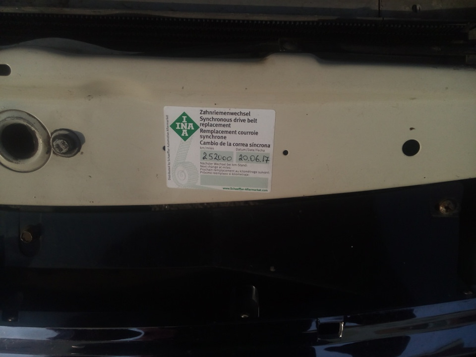

Там где обслуживают машину, после замены масла вешают шильдик.
После замены ремня ГРМ

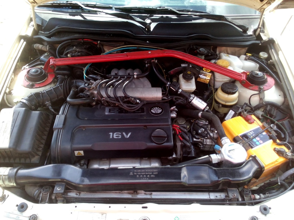

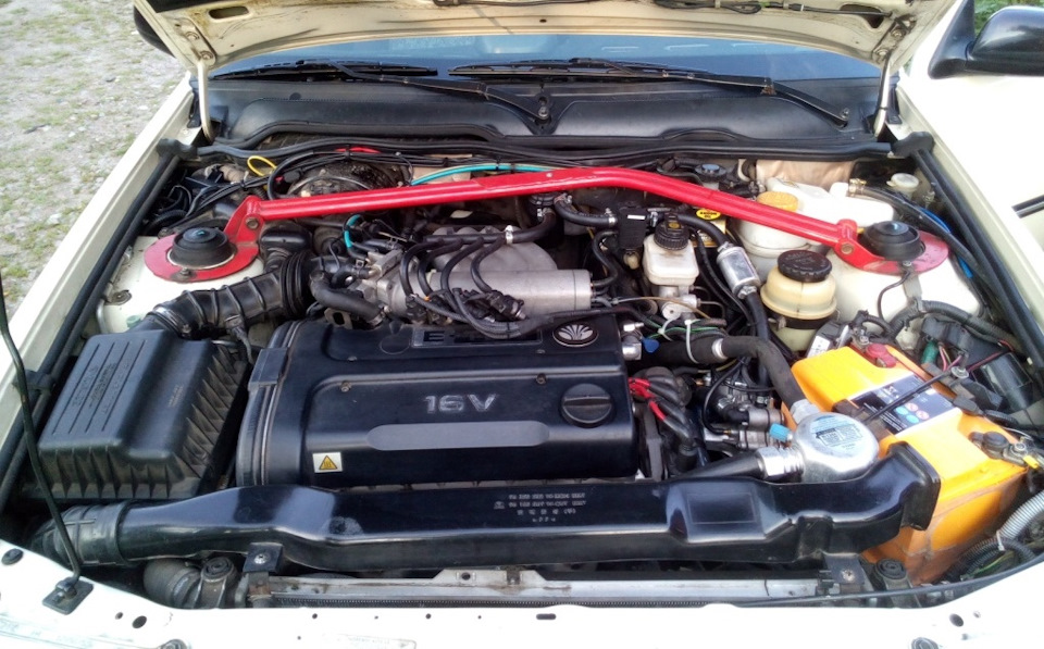

Т.к. цены на бензин очень радуют ag.gif установил ГБО 4 поколения.
Баллон польский на 42л. Форсунки Barracuda одиночные, вдруг одна вылетет, то комплект не нужно менять, а только одну, мозги КМЕ, редуктор Tomasetto, два фильтра, мультиклапан. Вариатор пока не ставил. Проехал 300км, средний расход на 100км в смешанном цикле составил 8.6л. чем очень доволен. ВЗУ врезали в люк для заправки бензина. Позднее скину фотки. Цена вопроса 10500грн. с документами. Устанавливали вв Броварах.

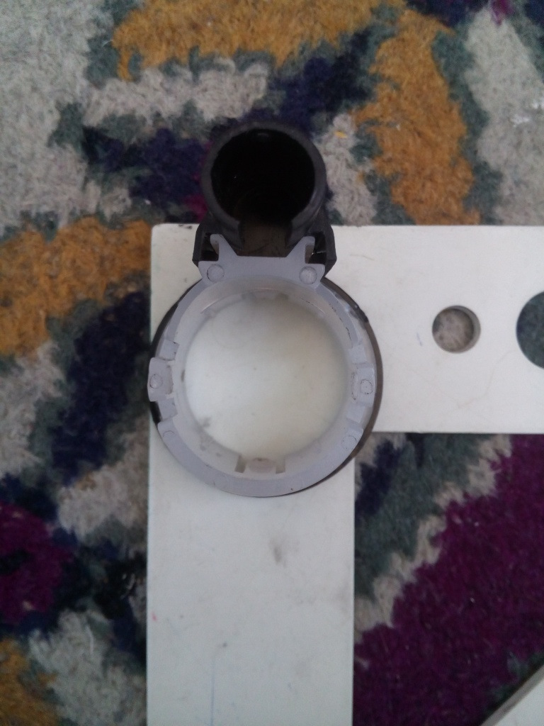

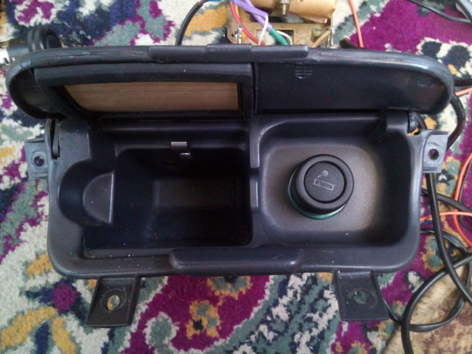

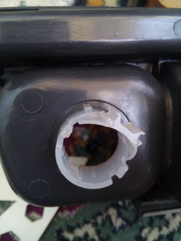

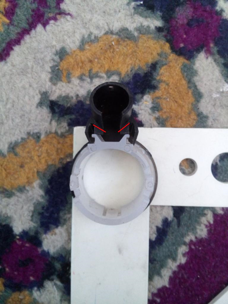

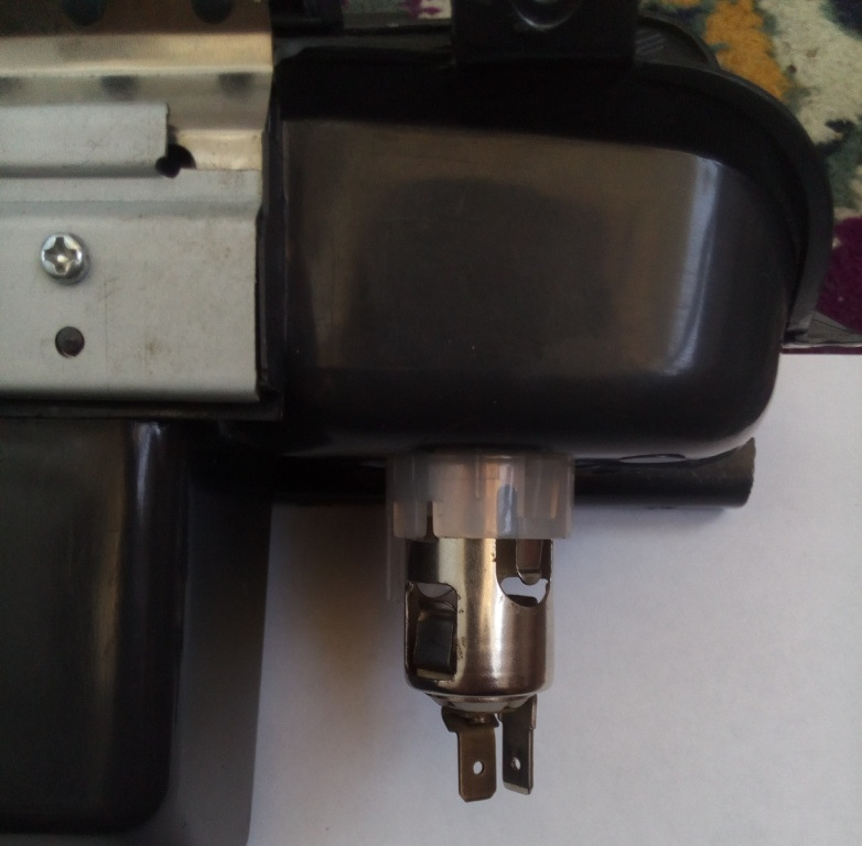

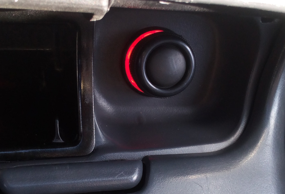

Заменил прикуриватель, изменил подсветку.
Результат после доработок и замены прикуривателя.

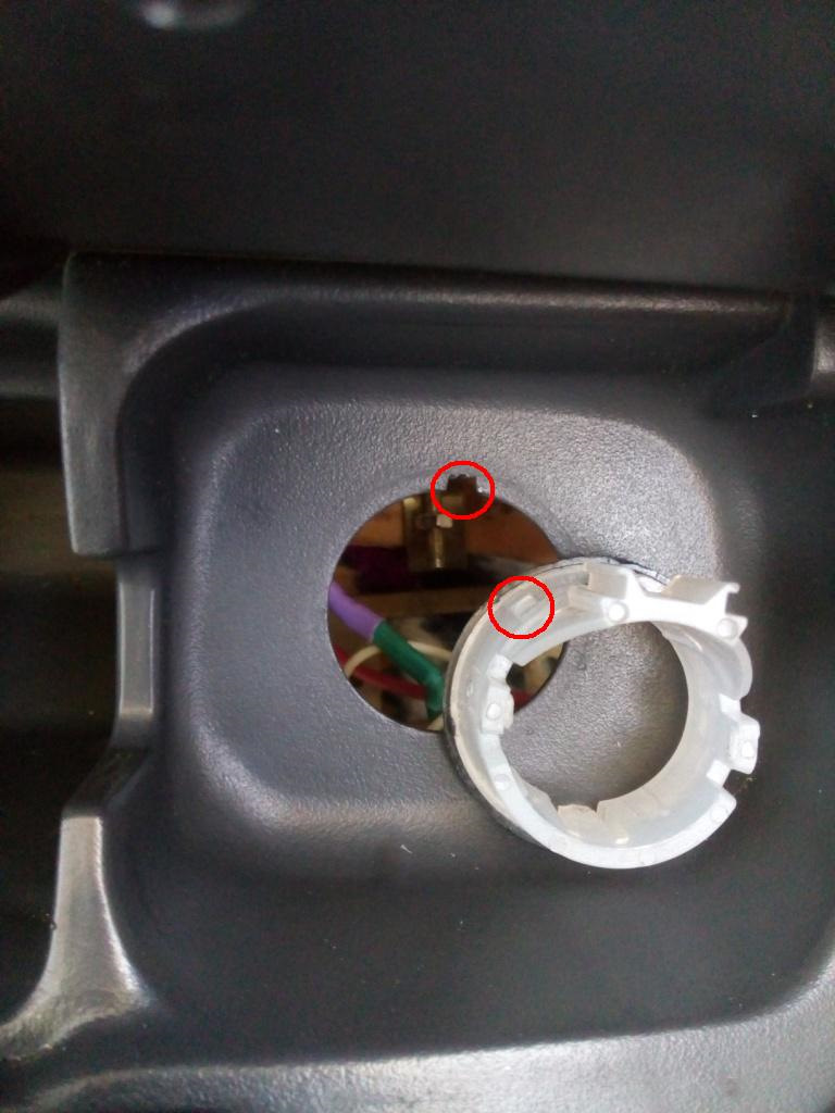

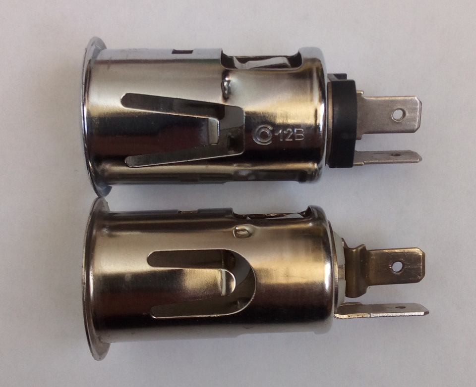

В нексии диаметр прикуривателя больше на 1.2мм и зачастую в прикуривателе не держатся вилки и выпадают.
Это я заметил давно, но подтолкнул меня исправить ситуацию Serega2308.
VAG — конечно хорошо, но дорого. Можно готовое взять с KIA код 951202D000, но то же дорого. Думал как по бюджетному сделать и нашел альтернативу.
Покупаем бу или новый прикуриватель Ланос СRB 96160018. Диаметр прикуривателя на 1.2мм меньше нашего, что нам и нужно.
Также покупаем отдельно кольцо белое для подсветки код 96242616.
Я взял с разборки кольцо с прикуривателем в сборе.

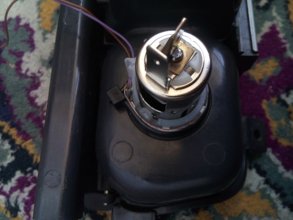

Снимаем кожух пепельницы с прикуривателем (как снимать описывать не буду).
Стоит еще родной
Вынимаем и примеряем новый.
Верхний родной нижний тот, что будем вставлять
Видим, что один в один, только в новом диаметр меньше.
Сравниваем кольца подсветки.
Почти одинаковые.

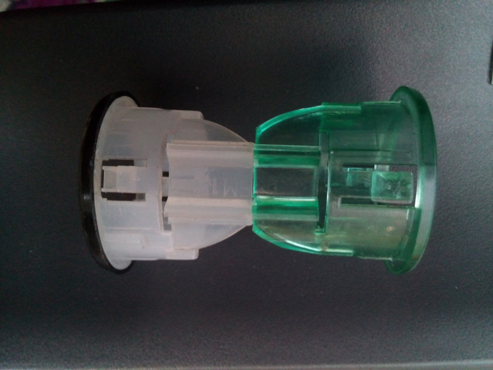

Можно не заморачиваться и поставить крепление патрона лампы с старого прикуривателя, Для этого нужно откусить пару (усиков) как на фото.
Корпус патрона вставлен.
Но меня такой вариант не устроил, т.к. мне нужно красная подсветка, а не белая. Красный светодиод если вставить вместо лампы, желаемого результата не даст.
Для начала пропиливаем в корпусе под выступ в белом кольце, что бы прикуриватель не проворачивался.
Вставляем.
Вставляем сам прикуриватель.

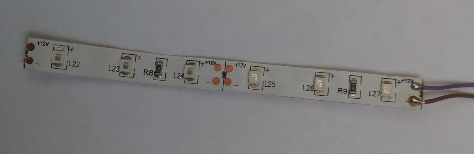

Теперь берем светодиодную ленту нужного цвета.
Нужен вот такой кусок.
И по кругу крепим ленту с помощью стяжки.
Проверяем соблюдая полярность.
Подключаем провода светодиодной ленты вместо лампы, обматываем провода термоизолентой.
Видим равномерную подсветку.
Цена вопроса 100грн.

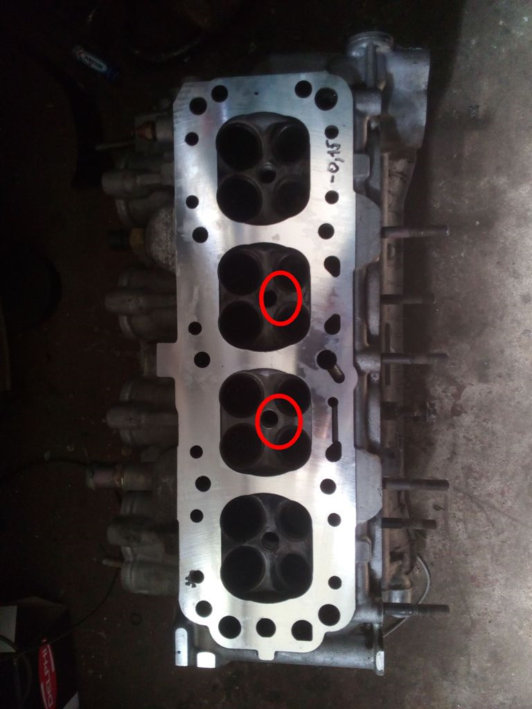

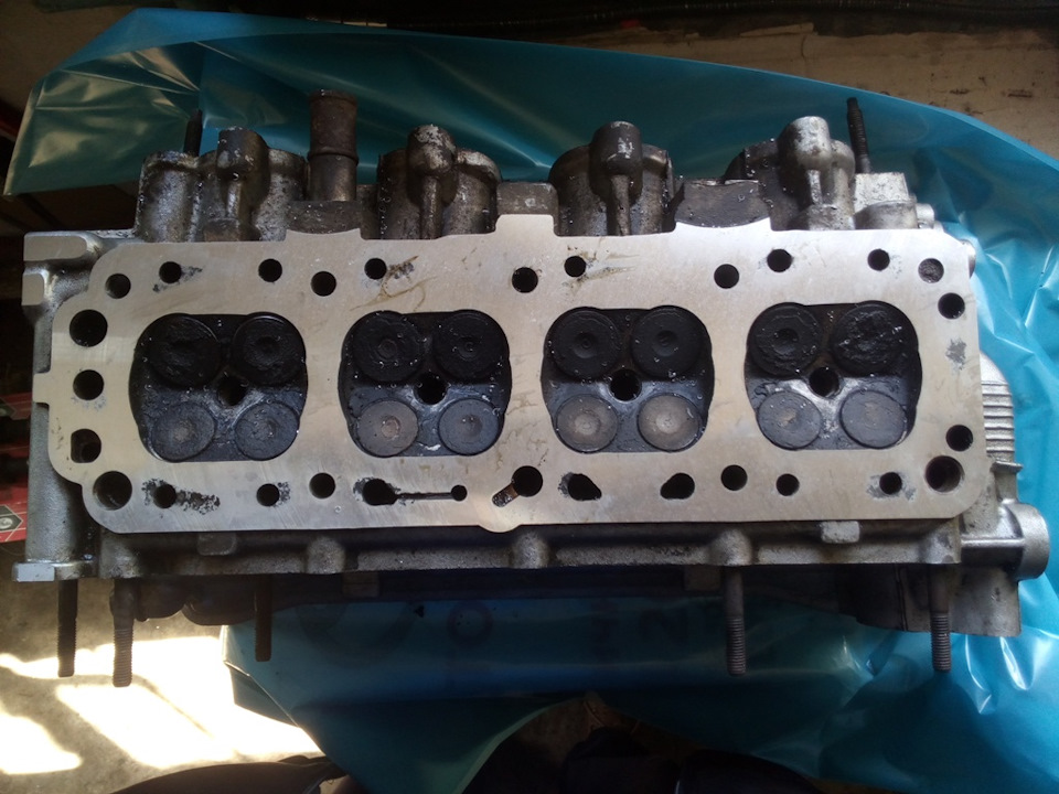

Случилась непредвиденная поломка, от дома в 110км прогорает прокладка ГБЦ в районе 3-го цилиндра. ОЖ попала в камеру сгорания. Ехал не сильно 130км/ч, сбросил скорость, перестраивался в другую полосу, т.к. шел ремонт дороги до 50км/ч, перешел на 3-ю передачу и резко двигатель затроил, посмотрел в зеркало заднего вида, с выхлопной вроде 10 КАМАЗов завелись))). Сразу на обочину, глушу, выкручиваю свечи по одной и в третьем горшке ОЖ. Свеча вся мокрая, ОЖ с бачка ушло, хорошо, что гидро-удара не было. Назад домой, только на шнурку, очень понравилось как на TESLA ехал))), правда вакуум тормозов не работал))). Такой парень через весь Киев и Борисполь родственник на АВЕО тянул меня. Сразу же начал запасаться запчастюльками.
Огромное спасибо Валере Road за предоставленные быстро запчасти.
1.Прокладка головки блока цилиндров немецкого производителя Elring на Daewoo Nexia с двигателем 1,5 16кл для OE №96391435 (96083324 96181218)
2.Прокладка выпускного коллектора корейского поставщика PMC на Daewoo Nexia с двигателями 1,5 16кл и 1,6 16кл для OE №96378805 (96350469)
3.Прокладка впускного коллектора немецкого производителя Elring на Daewoo Nexia с двигателем 1,5 16кл для OE №96352947 (50942-07001)
4.Сальник распредвала Немецкого производителя Elring на Daewoo Nexia(Racer) с двигателями 1,5 16кл и 1,6 16кл, для OE №94580413 (50940-05604). 2шт.
5.Сальники клапанов немецкого производителя Elring на Daewoo Nexia с двигателями 1,5 16кл и 1,6 16кл для OE №96840122
6.Болты ГБЦ GM 94501031. 10шт.
7.Кольцо форсунки нижнее 17108225 4шт.
8.Кольцо форсунки верхнее 25169195 4шт.
9. Синтетическое моторное масло — Optimal Synth SAE 5W-40 4 л плюс фильтр.
10. Антифриз концентрат HEPU P999 G12 (2 банки по 1.5л). Дистиллированная вода 5л.
11. И кучка маленьких мелочей))).
После замены ГБЦ, конечный результат.
Не все еще закрепил.

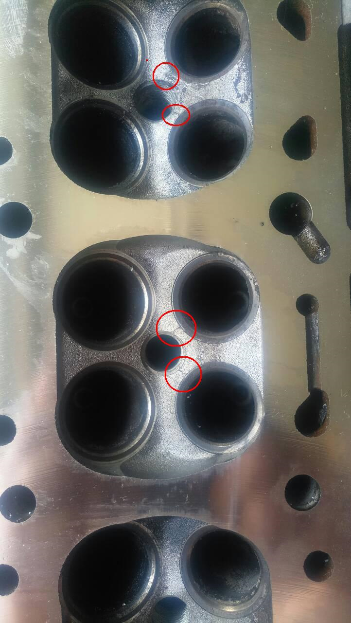

Прогоревшая прокладка ГБЦ в районе 3-го цилиндра.
Прокладка отходила более 150т.
Часто пробивает именно в этом месте.
Когда разобрали помыли ГБЦ обнаружили трещины в третьем и уже начинали в других цилиндрах от свечи к клапану.
Хоть и не очень смертельно, но я все таки решил заменить ГБЦ. Новая дорого стоит около 1000$ голая. Поэтому решил взять б.у. Тем более машина нужна каждый день, времени нет на долгие поиски. Под таким самим кат.номером 96350003 не нашел головку как моя.
Это родная ГБЦ.
После нескольких уточнений было принято решение ехать в Киев, смотреть и брать головку от движка A16DMS Daewoo Nubira 1.6, Lanos 1,6. Код. 96184871. вместе с распредвалами. После всех сравнений, подтвердилось, что ГБЦ одинаковые с моей.
Далее, отмывка, шлифовка, притирание клапанов. Гидрики поставил родные свои, т.к. они хорошо работали.
ГБЦ с A16DMS еще не отмытая.
После ремонта в 1.5дня, машина была на ходу. Работа мотора отличное, тяга хорошая.
Суть темы такова, что головки с A16DMS и A15MF одинаковые и взаимозаменяемые.
Провел пробный заезд от 0-100км/ч. БК мультитроникс, скорость точно вычисляет и совпадает по gps. На 92 бензине в сухую без ветра погоду при прогретом моторе и темп.за бортом +20 время составило 11.6 сек. При том, что установлено ГБО и обесшумлена с запаской и барахлом в багажнике, пробег 276тыс. Поршня и кольца родные. На газу не пробовал, отсечка по переходу на 4200 об. стоит, но едет на газу так же.

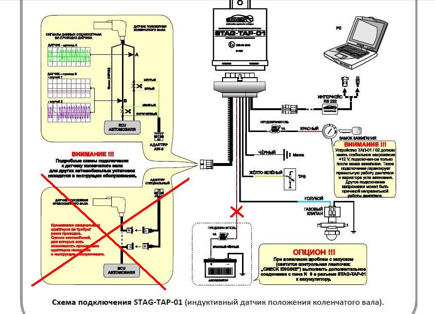

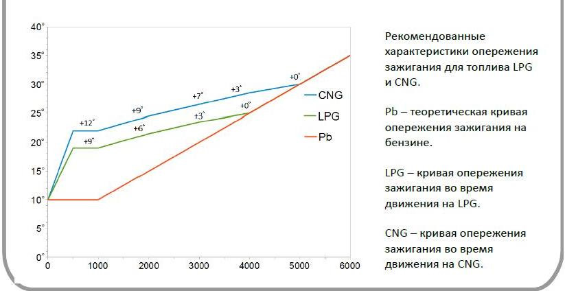

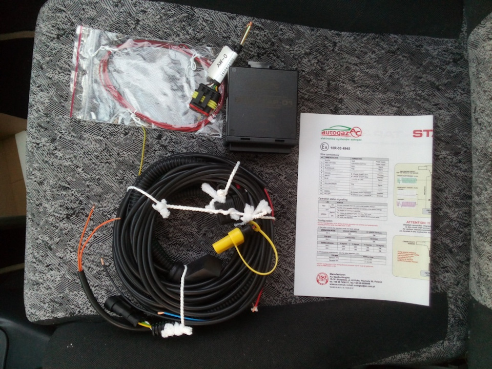

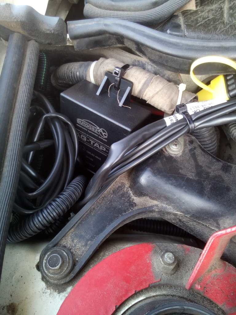

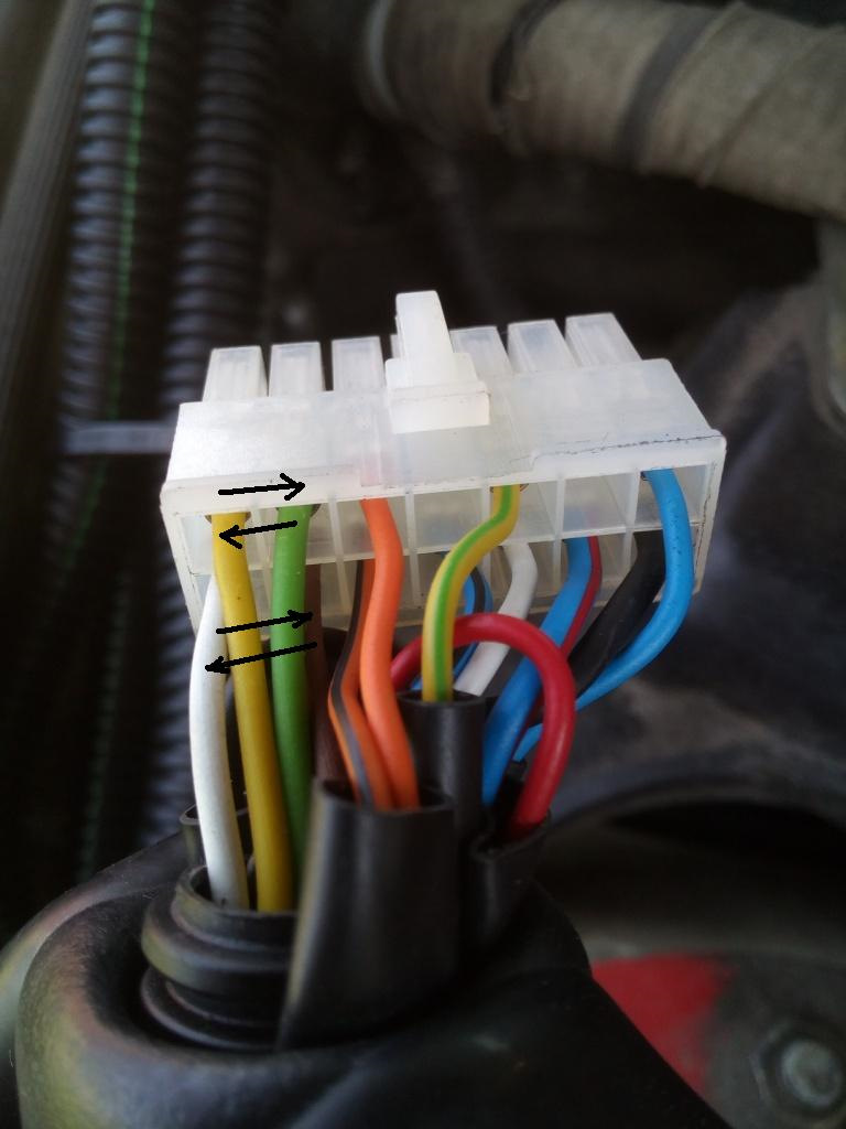

Установил вариатор STAG-TAP-01 на ГБО.
Не для кого не секрет, что газ горит дольше в камере сгорания и зажечь его нужно раньше, что бы до выхлопа он максимум полностью сгорел. Можно пойти двумя путями:
Кстати хороши анекдот про два пути:
или прошить мозги под газ или поставить вариатор. Т.к. у меня прошивка R9 и не рассчитана под газ, то решил поставить вариатор.
Выбор пал на STAG-TAP-01 под индуктивный датчик коленвала.

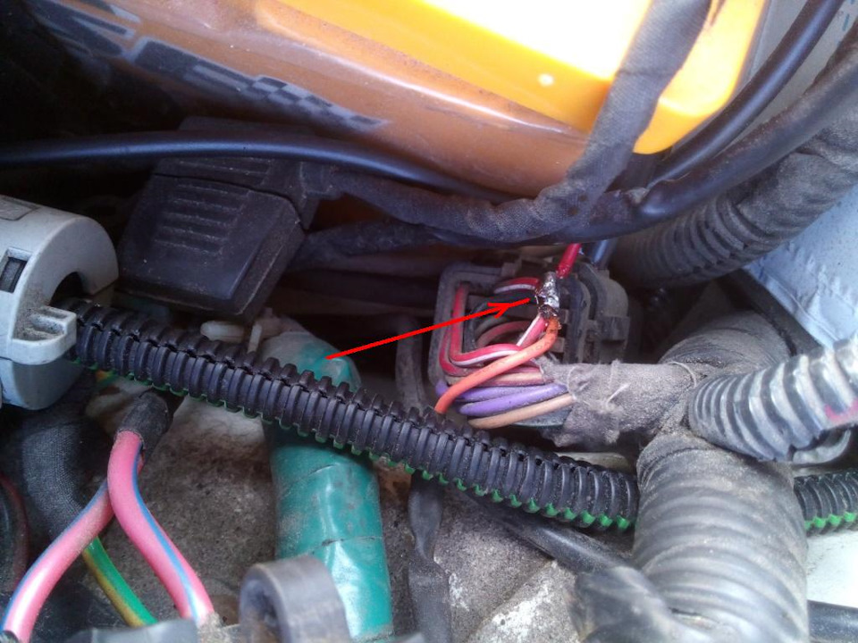

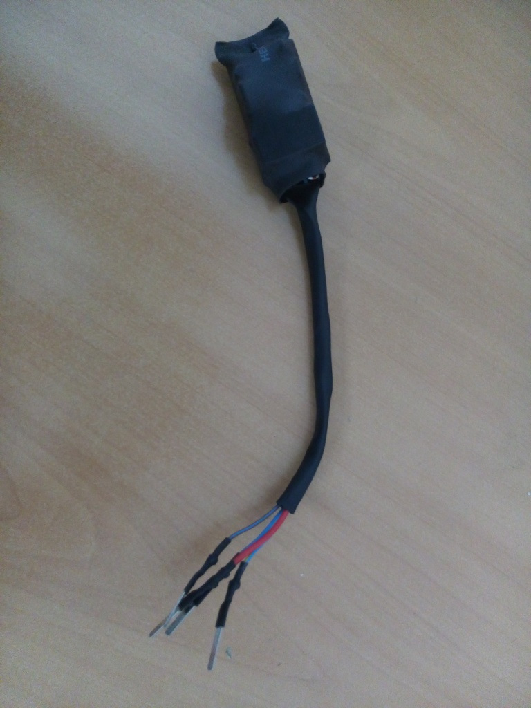

Этот прибор работает не зависимо от других систем (сам по себе), и работает (смещает угол) тогда когда машина переходит на газ. Подключение не сложное. Крестиком обозначен провод, которого нет на подключение к АКБ. И нижняя схема не нужна.

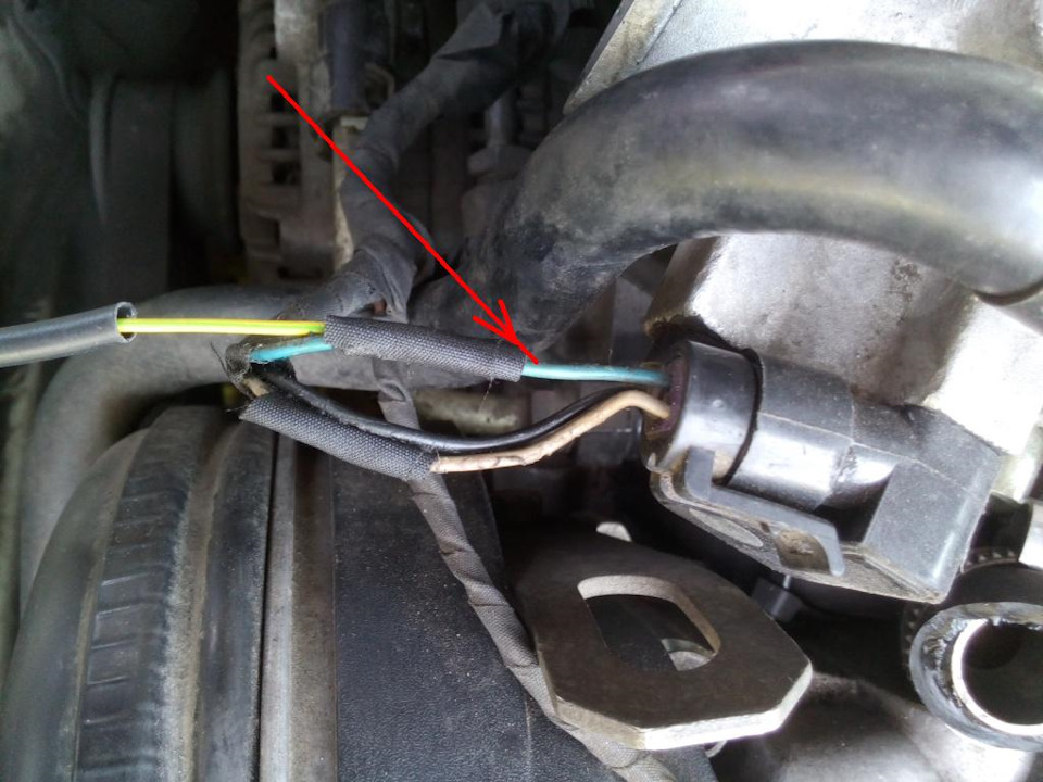

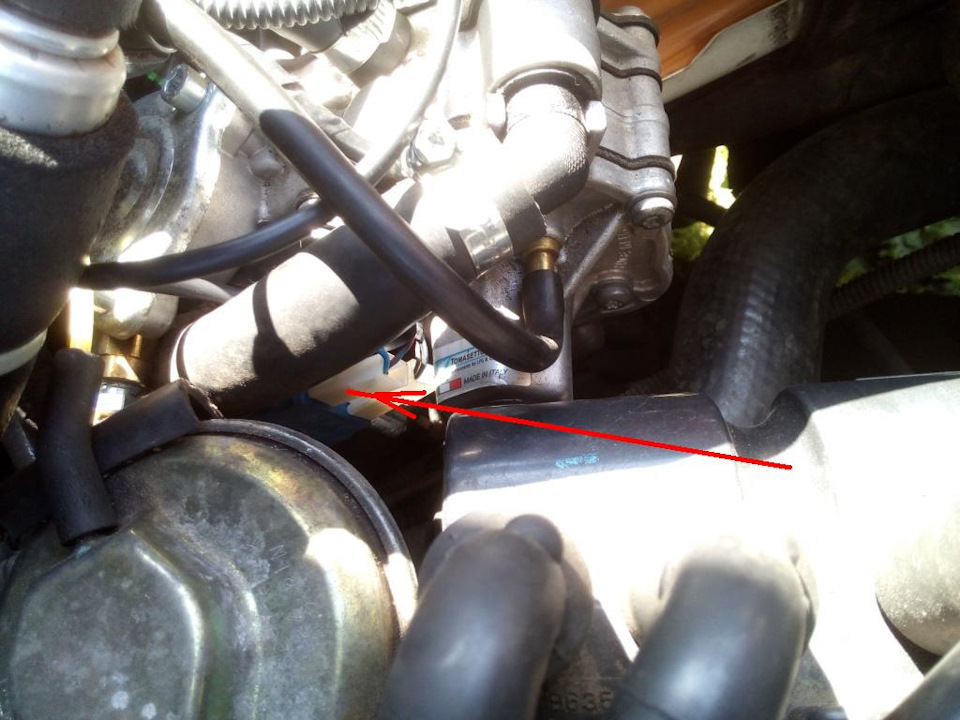

Самая не удобная работа, это подключение к ДПКВ. Очень не удобно подлазить к нему, а точнее к разъему от датчика, лучше делать с ямы, но я умудрился подлезть вывернув колесо, разъединил разъем и поднял разъем вверх к впускному коллектору, там и подцепился. Таким же макаром опустил разъем вниз и вставил фишку от датчика.

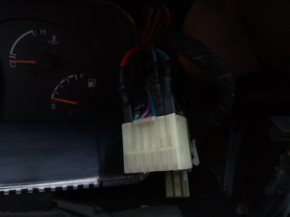

Теперь главное, в разъеме есть три провода черный, желтый с зеленой полосой и синий с белой полосой. Эти провода кроме черного нужно разъедитить, получится 4 конца провода и по схеме подключаем не путаем куда какой на датчик, а куда на мозги машины. Так я поначалу подключил желтый провод от вариатора к желтому с полосой к датчику, что идет, а белый к другому концу, что идет на мозги, аналогично проделал с двумя остальными проводами зеленый и коричневый от вариатора подключил к синему с полосой проводу. Хорошо заизолировал, вставил штеккер и подключил сам датчик ДПКВ.
Дальше черный провод от вариатора подключил к массе на АКБ, красный с предохранителем подключил к разъему (от зажигания +12В) как на фото.
Потом подключил сигнальный провод (синий) от ДПДЗ к желто-зеленому проводу.
И что бы вариатор понимал, когда ему нужно работать, подключаем голубой провод к плюсу фишки на клапане редуктора ГБО.

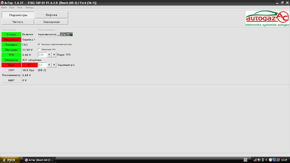

Вариатор имеет интерфейс для подключения к ПК. У меня KME NEVO и адаптер подошел к вариатору.
Скачать программу можно по ссылке.
http://gas-centre.com.ua/prog/SetupAcTap-1.6.27.zip
Мануал.
http://gas-centre.com.ua/prog/RU…G-TAP-01_02_%20v1-3-3.pdf
Когда все поключили берем комп и подключаемся к вариатору. В программе выбираем номер COMпорта.
Заводим машину и смотрим, как правильно подключили.
Я подключил сперва не правильно к ДПКВ.
Программа выдала ошибку. Видно, что импульсы отсутствуют и угол то же.
Что бы не лезть опять к разъему ДПКВ, я поменял попарно пины в разъеме вариатора местами.
Нужно, что бы программа не выдавала ошибок.
Переводим SW4 в положение ON. Что бы можно было угол задать с ПК какой нужно. Можно и без ПК в ручном режиме задать угол переключателями на блоке вариатора, но там углы будут фиксированные 6,8,10,12гр.
Чтобы задать угол нужно стать на белое поле и стрелками на ПК удерживая SHIFT менять значения.
Я себе поставил начальное значение на х.х 9гр.
Вот график, как работает вариатор.
И закрепил сам блок справа по ходу машины возле воздушного резонатора, просто уже места нет куда ставить.
