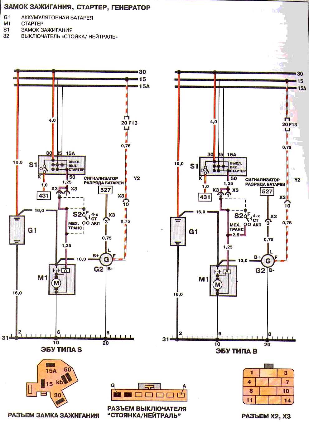

вот значит столкнулся с таким фактом.
поворачиваю ключик зажигания. а в ответ, легкое жужание стартера.
втягиваещего 0 .
но так как я в нем уверен, то выходит проблемма..многогранная, по чему и не стал создовать посты в разных темах.
значит по моим выводам имеею стартер (ему пол года). который при t'-> -15',замолкает перестает работать втягивающее.
сначала думал конденсат прихватывает. тип
а постучал по тяговому, опа -работает.
но вот сегодня пришол к выводу. что не только в конденсате может дело быть.
-17 повернул ключик, тишина стартер слегка жужит (жужит от того .то что на постоянных магнитах, кто дружит с электрикой тот сечет wink.gif )
вылез капот открыл, постучал по втягивающему, заводить-0. и так пару подходов.
мои мысли и маты описывать не буду...
достал провод, кинул на клему втягивающего и + акб, чудо-вернее как положенно клац, и закрутило двиг.
сажусь в салон поворачиваю ключик, двигатель мамлает, начинает почихивать, но тут "типа акб сдыхает" не хватает напруги для поддержания втягивающего. (при том что сцепление выжато, двигателю тип легче крутить)
его откидывает, и двигатель встает. ...маты smile.gif ...
включаю зажигание. беру провод, думаю как хреново что не кто не выжмет сцепу, кидаю цепь с акб на клемку втягивающего. стартер крутит так с остервинением и двиг и кпп хотя буквально 30сек. назад он заявил что: "акб-сдох, крутить не могу".
после прогрева машины, естеснвенно все заводится в штатном режиме.
неужели, прийдется ставить доп.реле на стартер, как в жигулях? чтоб минимизировать цепь акб-замок-втягивающее (если так по схеме), до акб-реле-втягивающее+провод не длиннее 0,5м ???
и почему ток в мороз такая фигня?

сообщение 7.1.2015, 9:05
В мороз просто немного больше нагрузка.
Скорее всего где-то контакты окислились или открутились.
Или КГ приходит капец.

кг замка-?. нонсенс.
они разгружены двумя релюхами.
где то еще в цепи что то сидит. схемка есть? киньте поизучаю. вряд ли там пред в цепи стоит...
было б окисление, думаю от погоды оно не зависило б...
теряетмя где то напруга по цепи в салон или из салона...на жигах так и лечили доп. реле на стартер, на прямую.

в разъеме х3 может..а может 15/30 которые питают 50 не имеют номинального напряжения.
эти цепи от чего, какого то преда питаются?

На расстоянии найти неисправность проблемно.Потому вам там должно быть виднее. На мой взгляд проблема в стартере а точнее в контактах втягивающиго ну а как на самом деле хз.

я тож так бы решил, но просто при подаче + на прямую на контакт втягивающего, он прижимает капитально и стартер работает идеально.
просто управляющее питание где то заблудилось и теряет пол вольта или больше, а это существенно для магнитного поля втягивающего.

Я бы посоветовал куском провода замкнуть "+" втягивающего и контакт 50 КГ и посмотреть, как поведет себя стартер. Предварительно нужно убедиться, что контакты на стартере и на КГ не окислились.
Поменяйте втягивающее. У меня было такое. От ключа не заводится, а проводом пожалуйста. Вся проблема внутри втягивающего.
