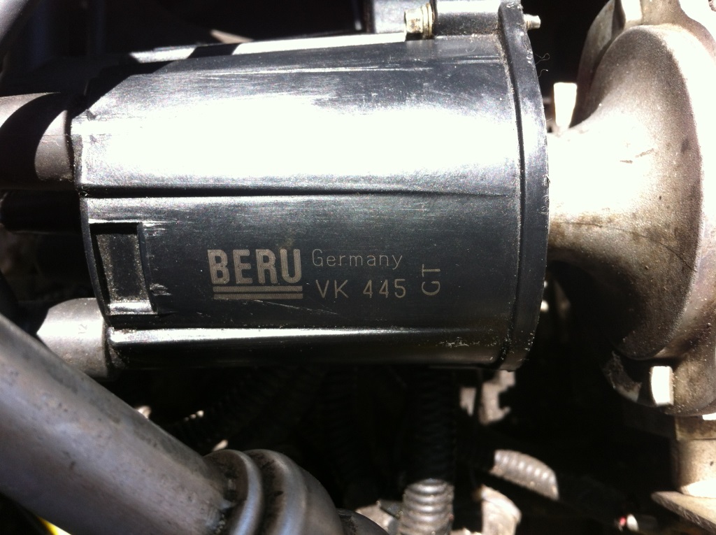

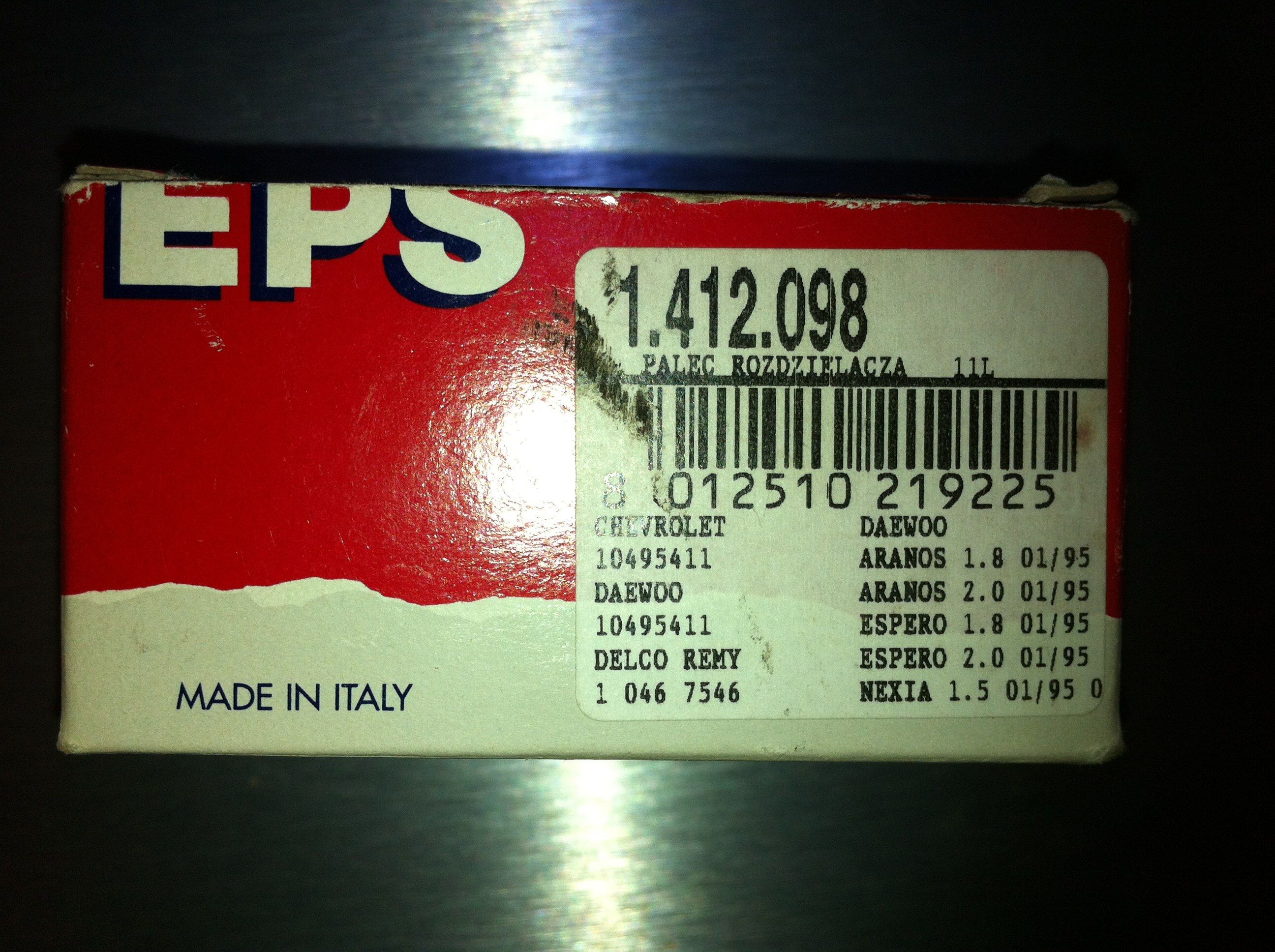

сообщение 30.4.2014, 7:28
Там от времени сыпется датчик Холла.
Можно еще проверить крышку и бегунок. Я покупал крышку и бегунок не из дешевых, то все работает уже не первый год. А купил когда-то дешевое, то крышки на 2 мес хватило sad.gif

сообщение 30.4.2014, 8:00
Цитата(alex-gle @ 30.4.2014, 8:57) *
да и бгунок, с крышкой тут тоже засада... технологическое расстояние между электродом свечного провода и бегунком около 4мм.
вот так засада, препятствие для пробоя...
Ну тут уже никуда не денешься... А поскольку это изнашиваемая часть, то надо ее обслуживать и периодически менять.
