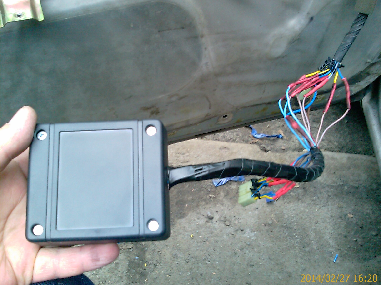

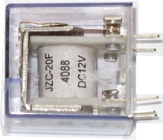

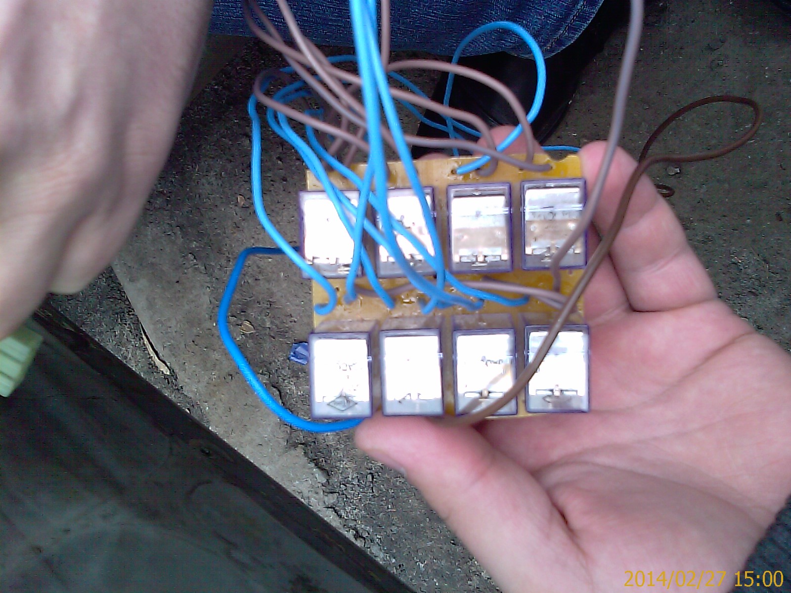

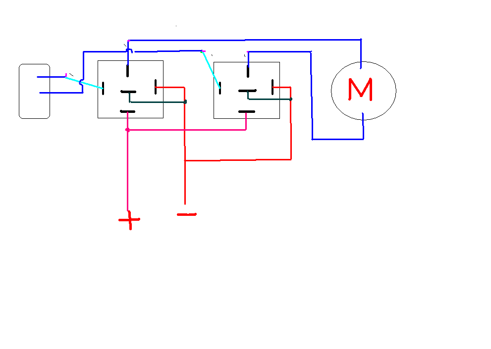

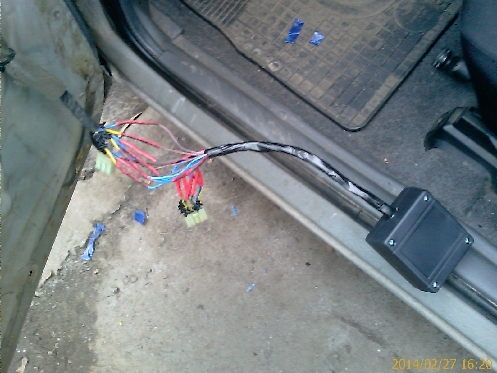

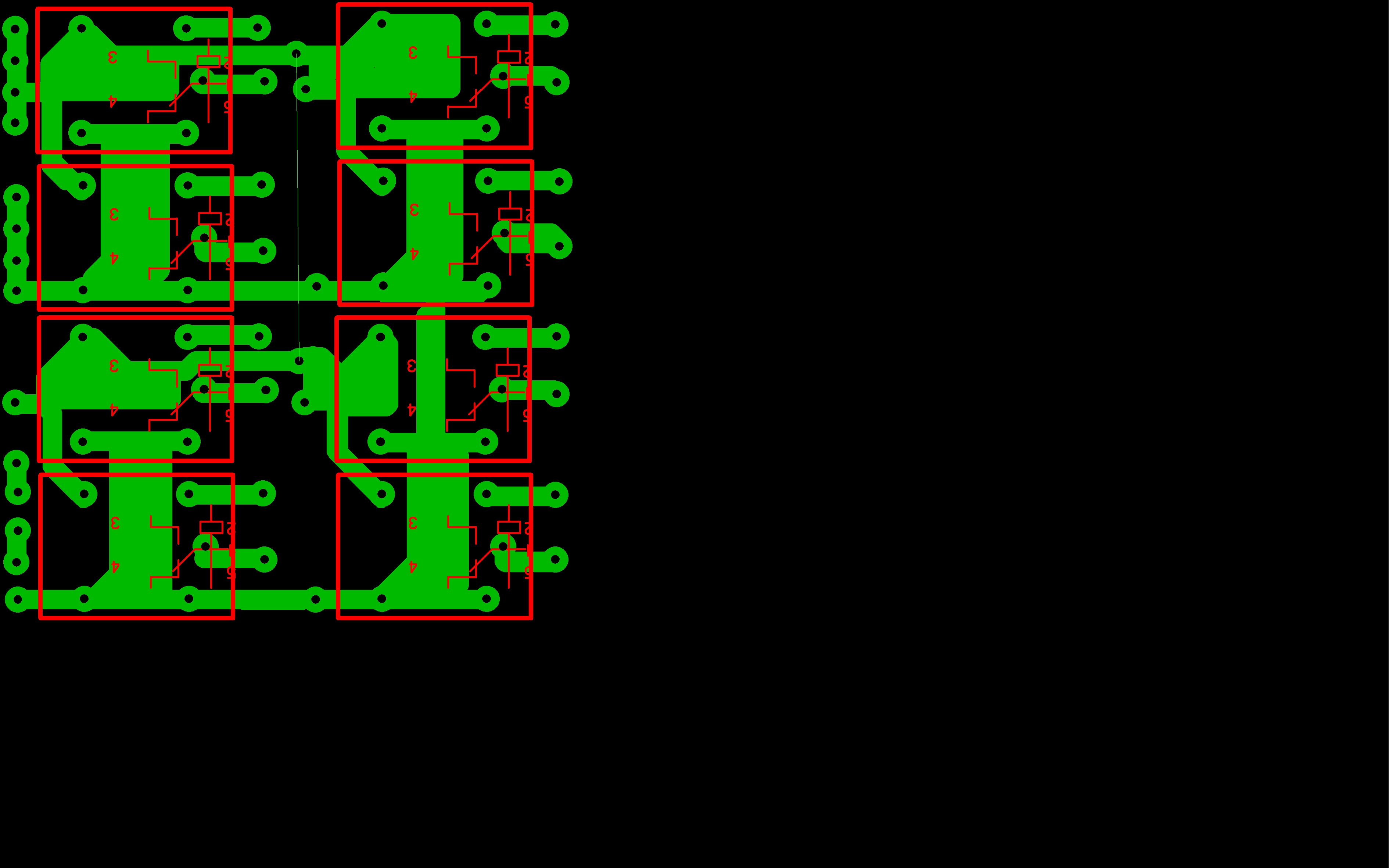

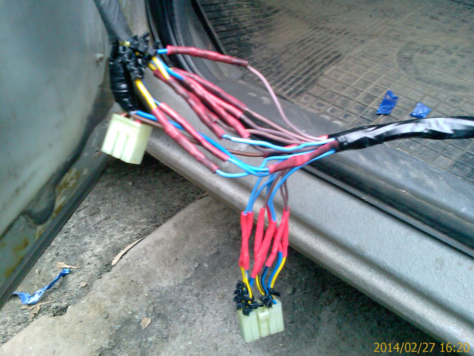

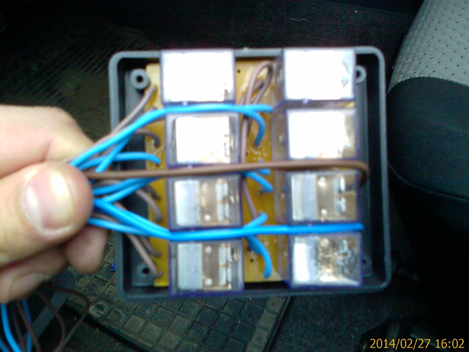

Столкнувшись с проблемой подгорания контактов в блоке ЭСП, и воспользовавшись темой найденной в интернете: http://www.nexia-club.ru/f/remont-elektroo...ka-upravleniya/ , мы с другом friends.gif решили также сделать разводку через реле, но не в каждой двери, а путем создания единого блока из 8 реле на все 4 двери, который подключается к проводке в водительской двери и к блоку управления ЭСП. Таким образом, больше не подгорают контакты блока ЭСП, ненужно врезаться в проводку каждой двери и подключать там отдельные реле, блок реле является полностью съемным и устанавливается только в одной водительской двери, имеет размер где-то 80х80х35 мм., что позволяет разместить его под дверной картой рядом с блоком ЭСП. Сумма на изготовление такого блока реле у меня составила где-то около 80 грн. Ниже Фото проделанной работы по доработке, а также схемы для изготовления такого блока (советую в изначальную схему добавить диоды). Да кстати, файл (схема) для печатной платы открывается в программе - sprint layout, вот ссылка на сайт, где ее можно скачать: http://cxem.net/master/45.php smile.gif bye.gif Если у кого-то возникнут вопросы-пишите.
