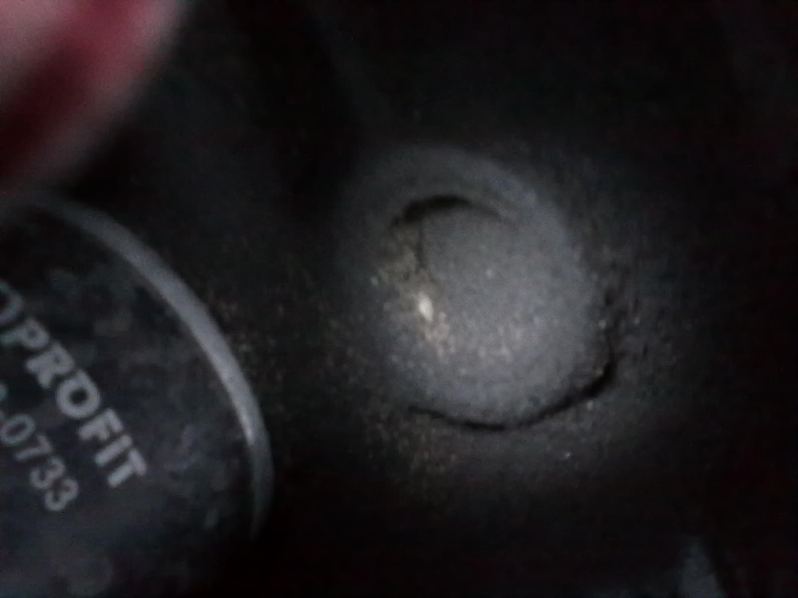

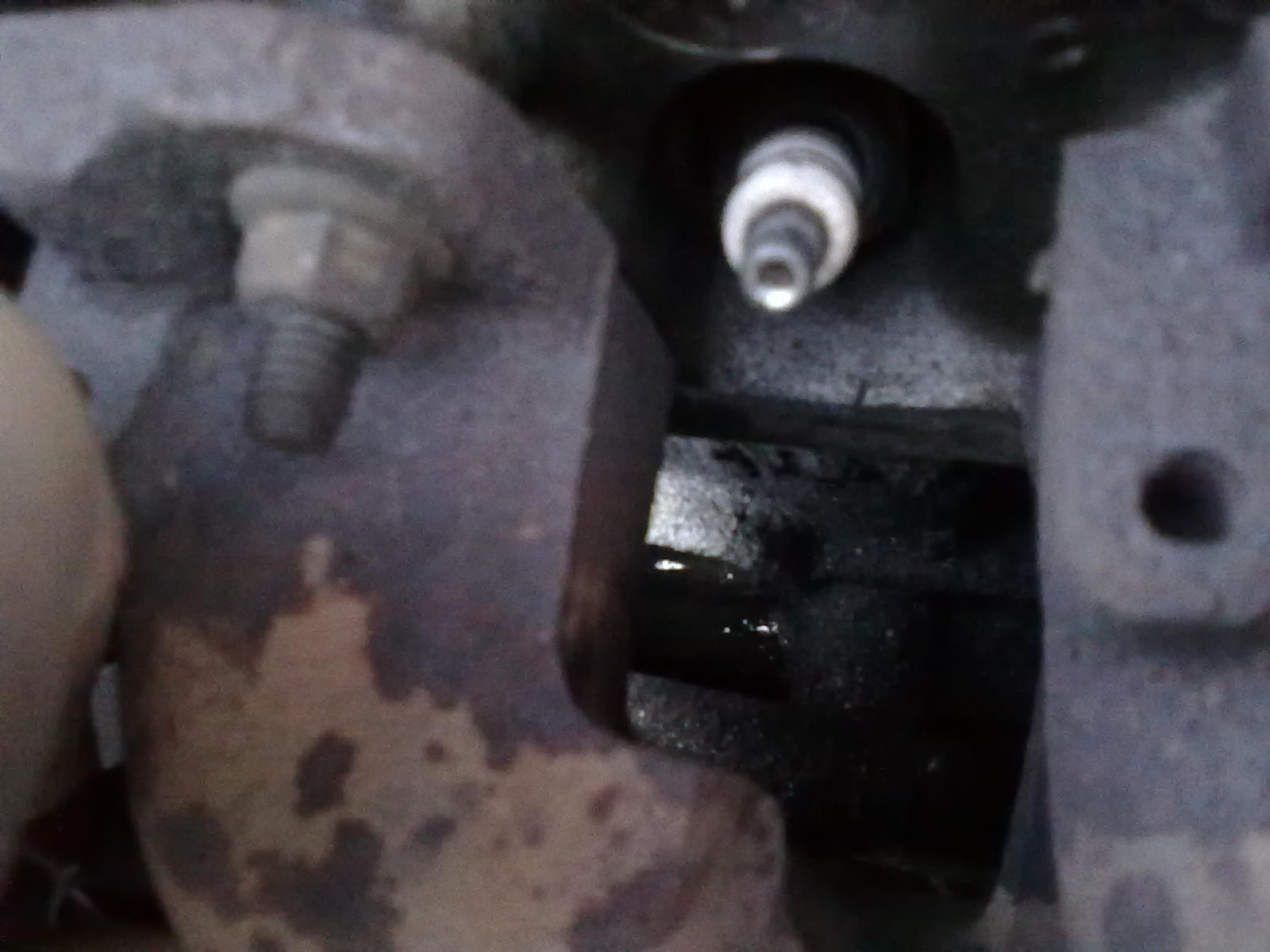

Всем привет.
Течет тосол с нижней части двигателя,там где заглушки стоят(чуть ниже свечей) см.фото
Когда-то была проблема такая же,пропадала тяга и бежал ручьем тосол с движка,только с обратной стороны,решилось все заменой заглушки
Так вот собственно вопрос,это тоже заглушка прогнила?
сообщение 20.1.2014, 18:39
Может, конечно, я и не прав, но на первой фотке похоже на то что прогнил блок sad.gif

Все обошлось в 200 грн.
Пробка под замену.
