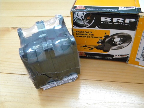

Завтра заедем на разборку пусть найдут, думаю ет несложно.. колодки скорее всего потолще стока просто, вот они
