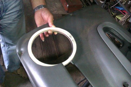

Приветствую всех любителей Нексии. Так как завод изготовитель , не предусмотрел установку аккустики в двери передние, пришлось как и многие творить самому. Преобрел я компонентные динамики 165 Helix B 62C Blue и началось строительство. Вырезал по указаным в шаблоне кольца из фанеры 15мм
Далее приложил к картам ,отчертил маркером и лобзиком вырезал.

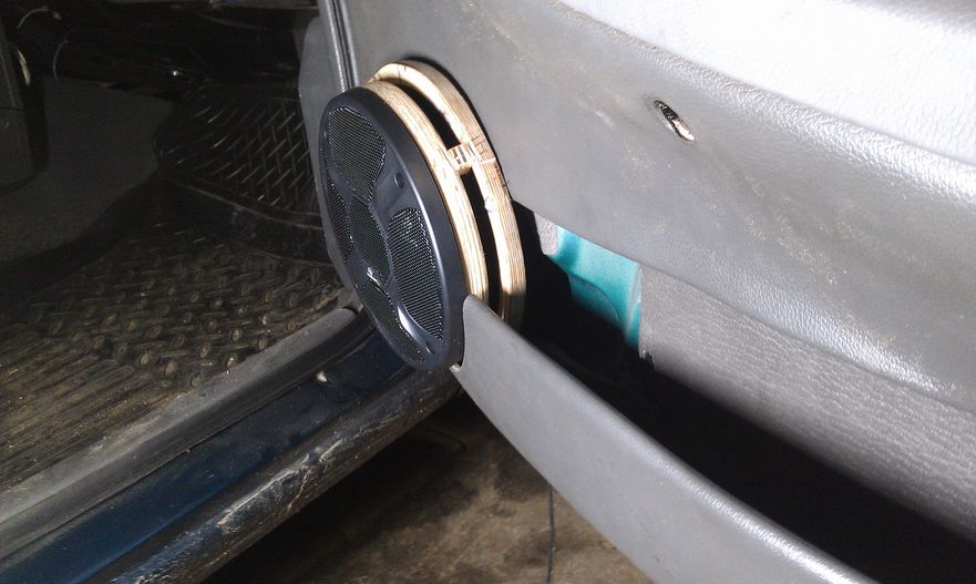

НУ сделал так. Теперь полная свобода где стоял и мешал динамику мотор. Теперь динамику ничего не мешает

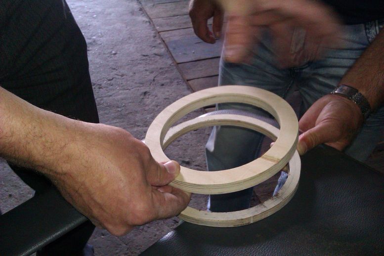

, кроме опущеного стекла. Далее вымерял максимальную глубину , 6мм не доходя до стекла. Чтоб опускалось до конца. Изготовил проставки между кольцами Собрав все вместе

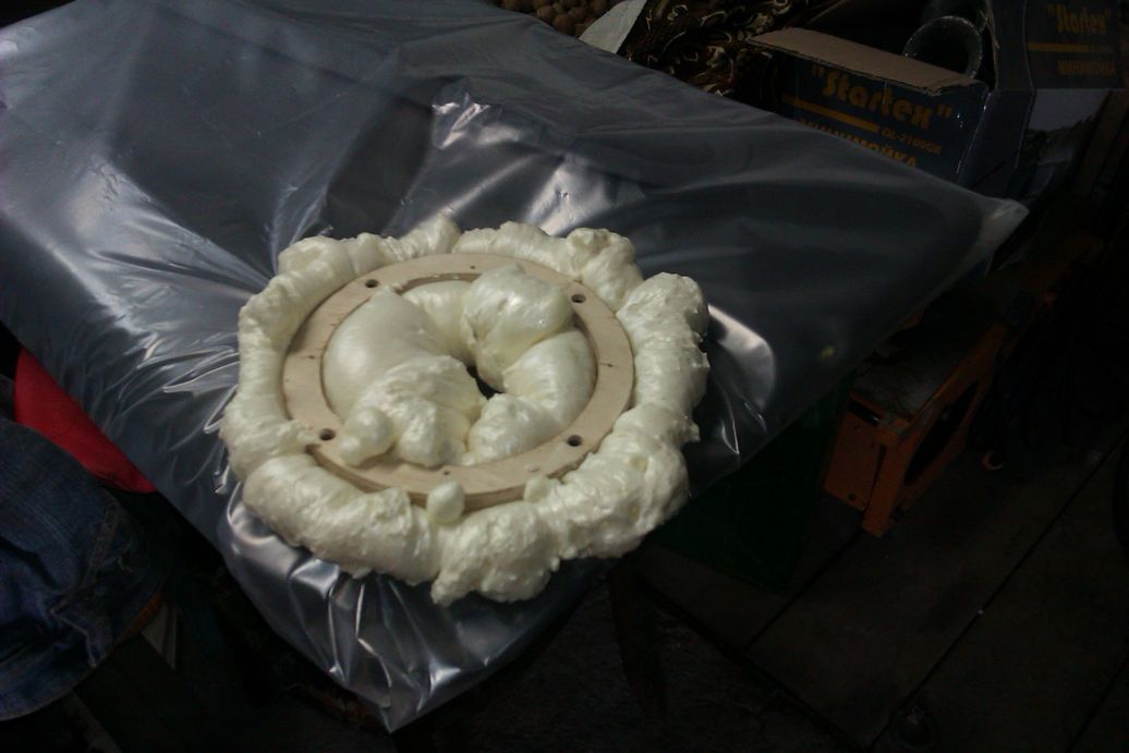

, карту и подиум( скрутил на пару саморезов) Обтянул карту пленкои и запенил.

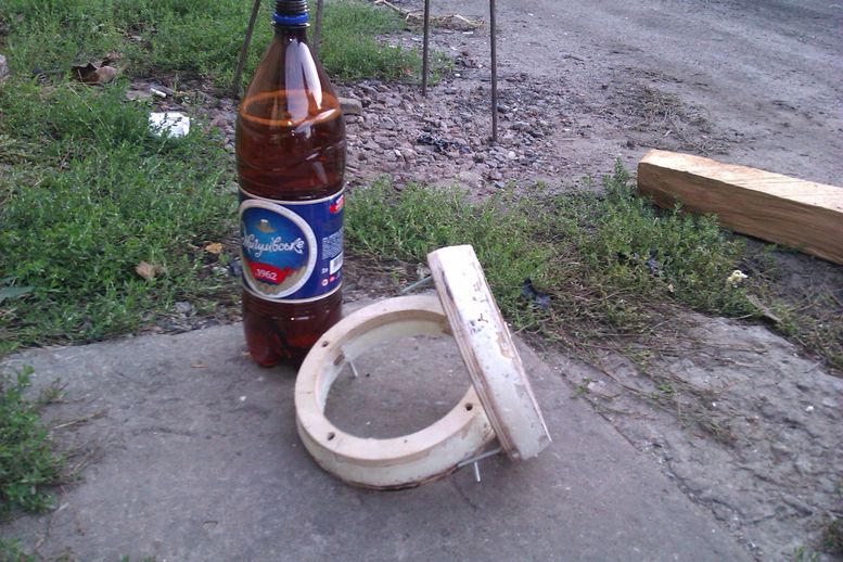

. По высыханию пены лишнее срезал и обработал крупной наждачкой. Вот что получилось
. Далее пропитал пену эпоксидной смолой. Примерял и нанес слой шпатлевки с стекловолокном. Все высохло обработал. вот что получилось
