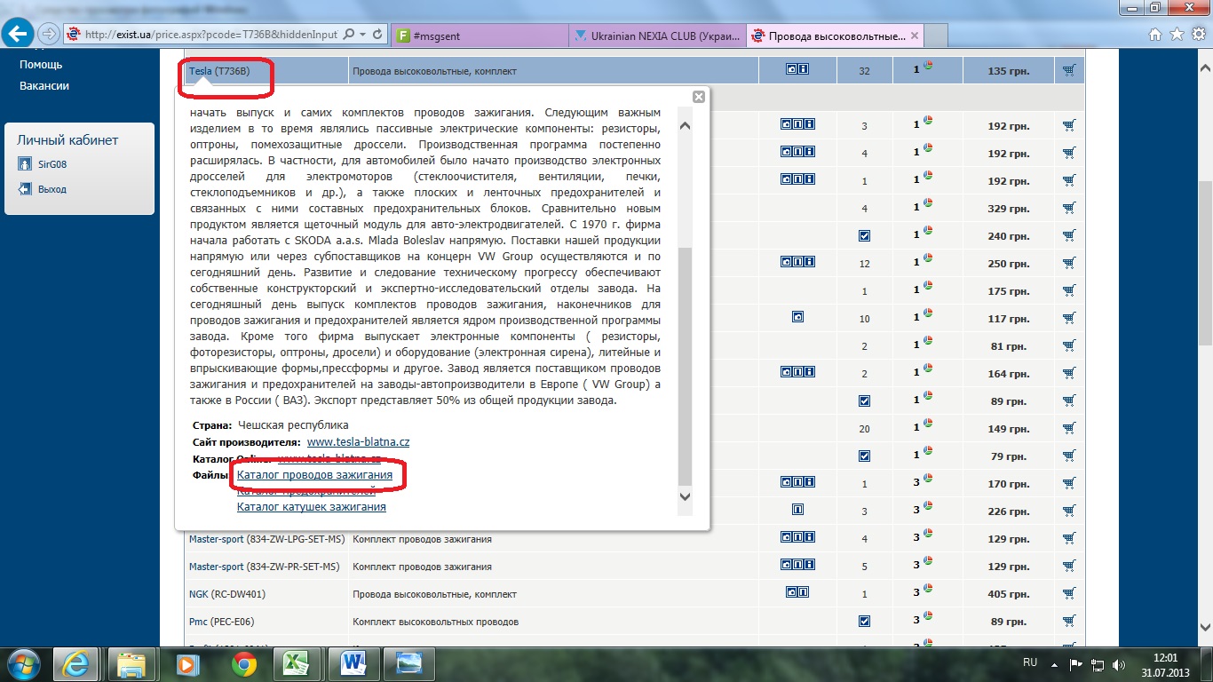

Каталог не секретний, його можна скачати з Екзіста навіть для незареєстрованих користувачів. Файлообмінниками ніколи не користувався idontno.gif .
Хто просив - всім відправив на почту.
