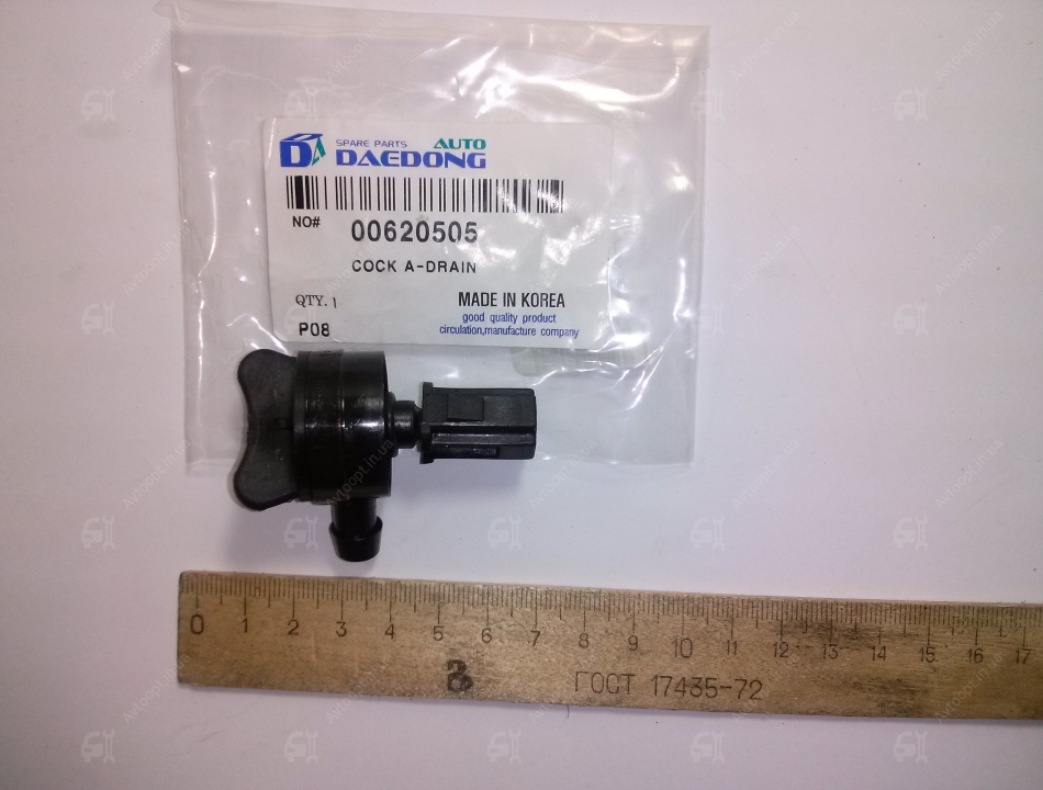

Проблему сделали с крана.
Вот такой должен быть.
Юрій
сообщение 17.6.2016, 12:57
Сообщений: 48
Регистрация: 28.7.2010
Из: Івано-Франківськ
Саме такий в мене, а цей обрубок на кільці з якого повинна стікати рідина дуже легко рукою у всі сторони відхиляється, не знаю чи так має бути?
До речі яка ціна нового?
сообщение 17.6.2016, 20:13
А что не гуглится?
Номер же на картинке есть.
60грн. примерно.
