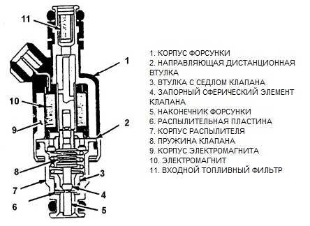

Подскажите пожалуйста, на сколько отверстий должны стоять заводские форсунки для нексии 1,5 16кл.и какой производитель?????????А то у меня стоят сименс на 2-отверстия,но что-то они мне не сильно нравятся по тяге,читал,ставят на 4-ре и 6-ть отверстий как они по ра боте и экономичности????

Родные форсунки имеют 6-ть отверствий распыления.
Колличество отверствий влияет на смешиваемость топлива с воздухом.
Вам может будет достаточно промыть те что есть форсунки или поставить от ВАЗа в которых по 4-ри отверствия. Стоковые форсунки относительно дорогие, около 600 грн. за штуку.

не торопись!!!!!!!!!!!!!
повлияет очень сильно. если у тебя дело в тяге, прошей авто вот и все smile.gif у тебя стоят правильные форсунки с правильной производительностью.
причем они льют прям на клапан, что очень сильно влияет на прогрев топлива и разбрызгивание (хорошее смешивание при испарении)
