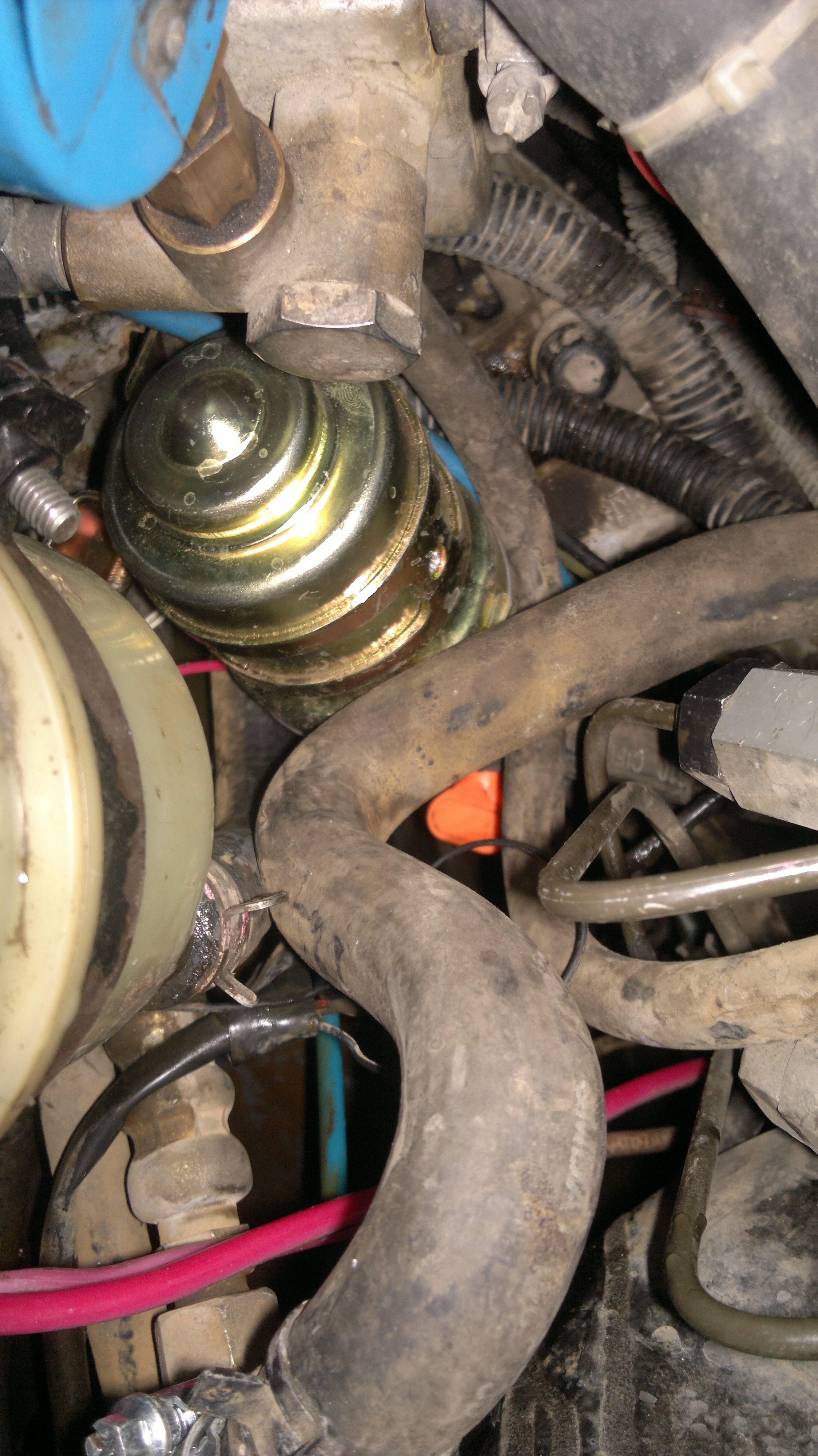

Вчера купил (125 грн.) дополнительную помму от газели с патрубками 16 мм. сегодня утром постевил ее на обратный патрубок который идет от радиатора печки в блок двигателя. Запитал от рэле которое стоит (20 грн.), (тумблер 15 амп. 10 грн.) и хомута два (6 грн.) Включение помпы происходит от включения вентилятора солона. Тумблер для принудительного выключения помпы в летний период. Теперь из печки в салон дует просто горячий воздух на любых скоростях вентилятора. Пробовал отключать помпу, и уже на второй скорости дует просто теплый воздух так это еще морозов нет.
Цена вопроса 161 грн. плюс два часа времени (мне нужно было снять редуктор газовый, бачек гидроусилителя, и аккумулятор) фото прилагается.
Рекомендую.
помпу закрепил на пластине к редуктору она же служет массой для нее.

Молодец! Да дополнительная помпа на много улучшает теплоотдачу радиаторов.
Можно сделать так, что при повороте регулятора холод-тепло, при установки регулятора с среднего положения в крайнее правое вкл. помпа автоматом. Поставить микропереключатель к тросику.

Так это получается в разрыв обратного патрубка печки?

да именно там.

Антифриз сливался или там немного вытекает?
Теплоотдача действительно намного улучшается?
