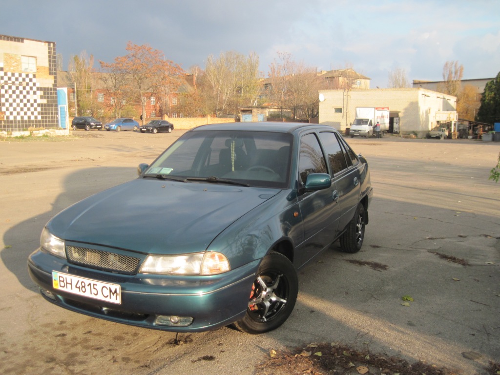

Вот что получилось. Еще и решетку радиатора покрасил. Ручки снимал, зеркала пообклеивал малярным скотчем и газетами.
Итого: 130 грн (краска, грунтовка, лак) + часов 5 неспешной работы.
Посмотрим как будет держаться.
сообщение 11.11.2012, 14:52
Получилось красиво. А почему основание зеркал не покрасил? Они вроде как дюралевые...
Напиши, плз, производителя/марку всех материалов.
P.S. Зеркала достаточно просто снимаются и разбираются - я свои разбирал полностью: сломалась ось, на которой зеркало складывается - разобрал, ось выкинул и сделал соединение на 3 болтах (просверлил и нарезал резьбу) - правда теперь правое зеркало не складывается sad.gif
nac67
сообщение 11.11.2012, 16:11
Українець
Сообщений: 3919
Регистрация: 16.1.2011
У меня основания пластмассовые. Специально обращал внимание на машины с покрашеными зеркалами - у всех сделано именно так (красится только поворачиваемая часть зеркала). Краски остались в гараже. Но в любом магазине или на рынке достаточно сказать для чего, и продвавцы сами подберут.
сообщение 12.11.2012, 10:03
Смотри на более дорогие машины (это я по поводу покраски треугольников).
У меня они дюралевые и покрашены какой-то чёрной фигнёй.

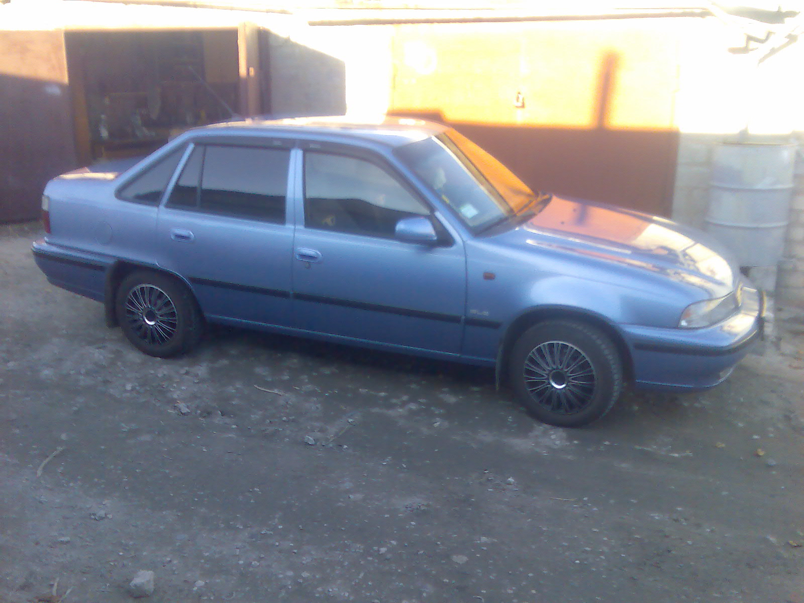

Авто:Daewoo NEXIA
красиво так получилось )))) прям как у меня ))))
