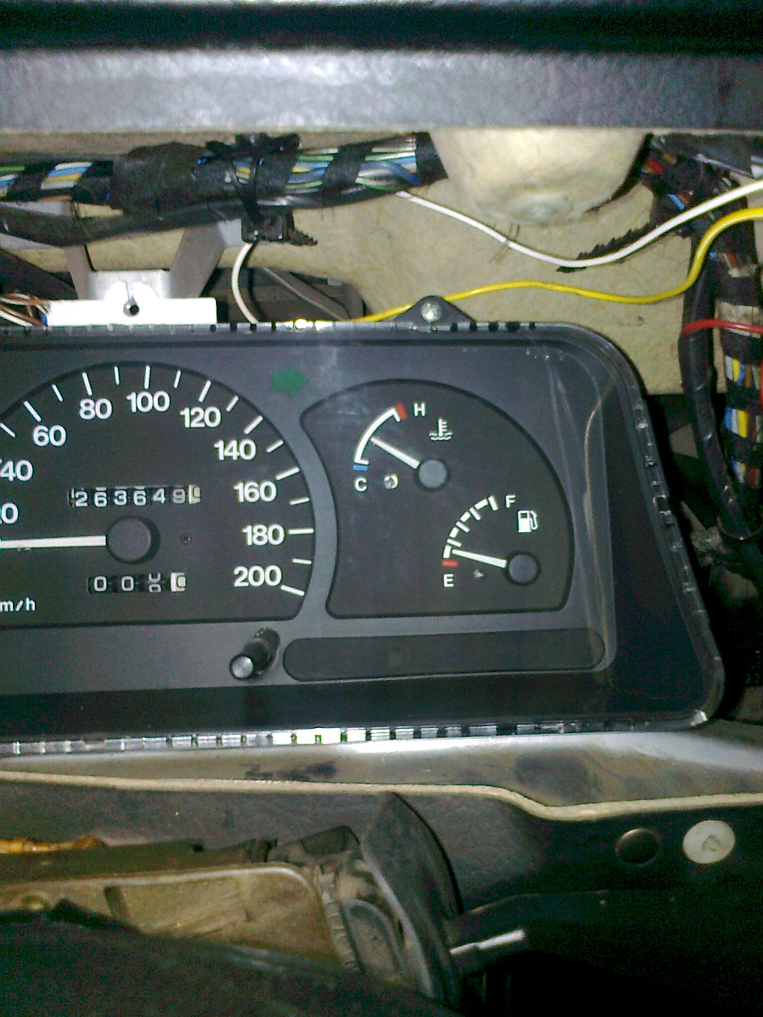

- - Technolog   Вот фото шкалы температуры с корейки, имеем стабил...   18.11.2012, 9:57

- - Dissa   Все верно, у меня такая.   18.11.2012, 11:56
|- - Technolog   Цитата(Dissa @ 18.11.2012, 12:56) Все вер...   18.11.2012, 12:55
