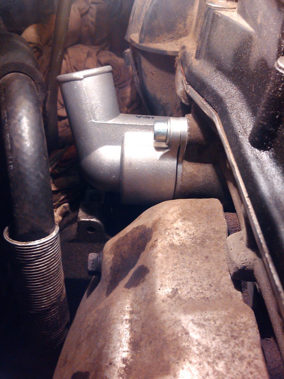

Т.е. в нем можно без проблем менять начинку (если скажем надо заменить 87 на 92 градусный)?
Если да, то не пойму чем он тебя не устроил?
Извиняюсь за назойливость, но хочу разобраться, есть ли смысл покупать алюминиевый.
Сообщение отредактировал nac67 - 16.11.2013, 17:44
сообщение 16.11.2013, 17:50
Сообщение #42
Да, конечно.
А как же ты поменяешь в пластмассовом? Он там впаянный в пластмассу т.е. одноразовый (неразборный).
Конечно есть. Бывает такое, что пластмассовый корпус лопается.

У меня ничего пилить не пришлось.
Хомут на самом большом патрубке пришлось заменить на обычный с винтом т.к. родной не держал.
Герметик не использовал (хотя вру: намазал прокладку, которая к блоку идёт на всякий случай).

Сегодня установил разборный термостат, без проблем. Ничего нигде не течет и ничего подпиливать и подмазывать герметиком не надо, у меня стоят винтовые хомуты (родные пружинные я сразу выкинул). Собственно термостат поставил Vernet TH4898.87J (температура открытия 87 градусов). По бортовику начинает открываться при 88 градусах, полное открытие 91 градус. Потом температура падает до 84 градусов и далее постепенно поднимается...
Конечно, аллюминий намного надежнее чем эти пластмасски, которые, к тому же могут треснуть в любой момент. Мой, например, постоянно подтекал и ничего не помогало, кроме того, при затяжке прогнулись проушины.
Эту красоту покупал на Экзисте:
Japan Cars D20002AD (96130992)- корпус термостата - 140 грн,
GM 96130992 - фланец термостата - 54 грн
Термостат с прокладкой Vernet TH4898.87J - 55 грн.
Итого - 249 грн.
Отдельное СПАСИБО, Dissa за "дистанционный" мастер класс по сборке сего девайса (оказалось все тривиально). drinks.gif

Так у тебя уже стоит винтовой хомут на патрубке к радиатору, а у меня стоял родной - пружинный - именно он и не держал. Сейчас такой же, как и у тебя.
А герметиком я намазал прокладку между корпусом термостата и блоком просто чтобы ещё раз не лазить - не думаю что он там реально нужен.
