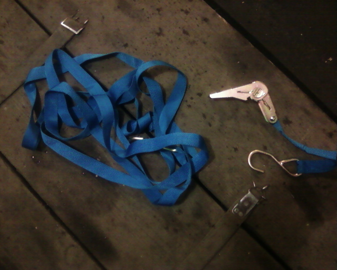

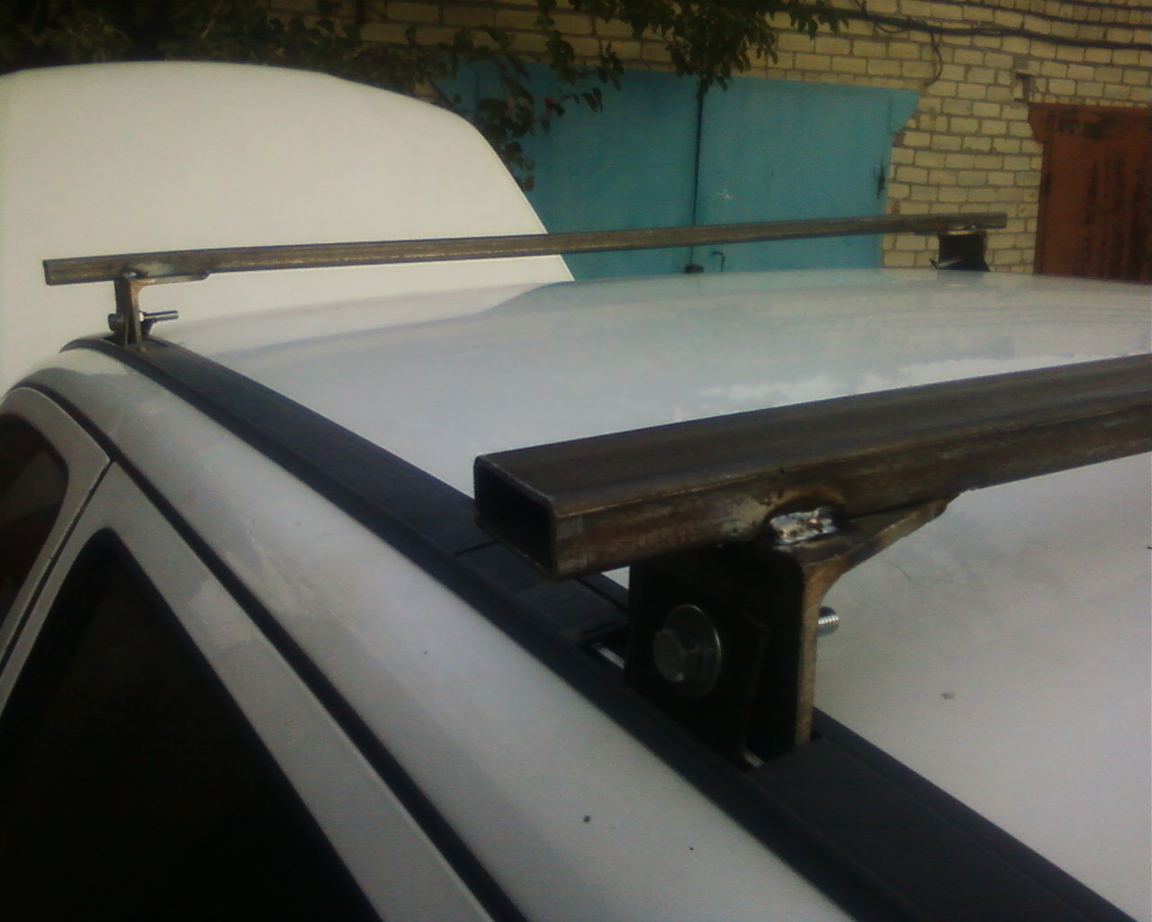

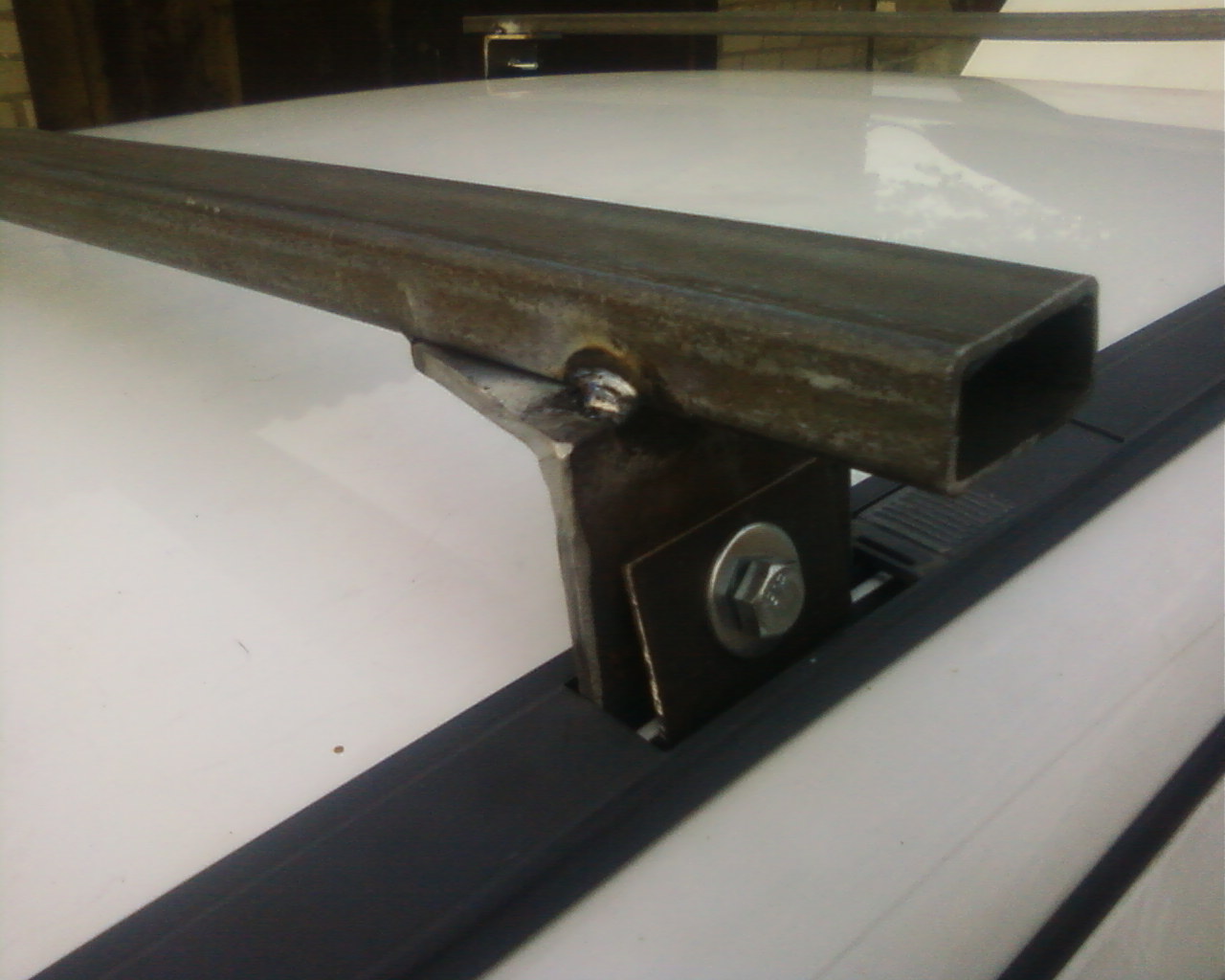

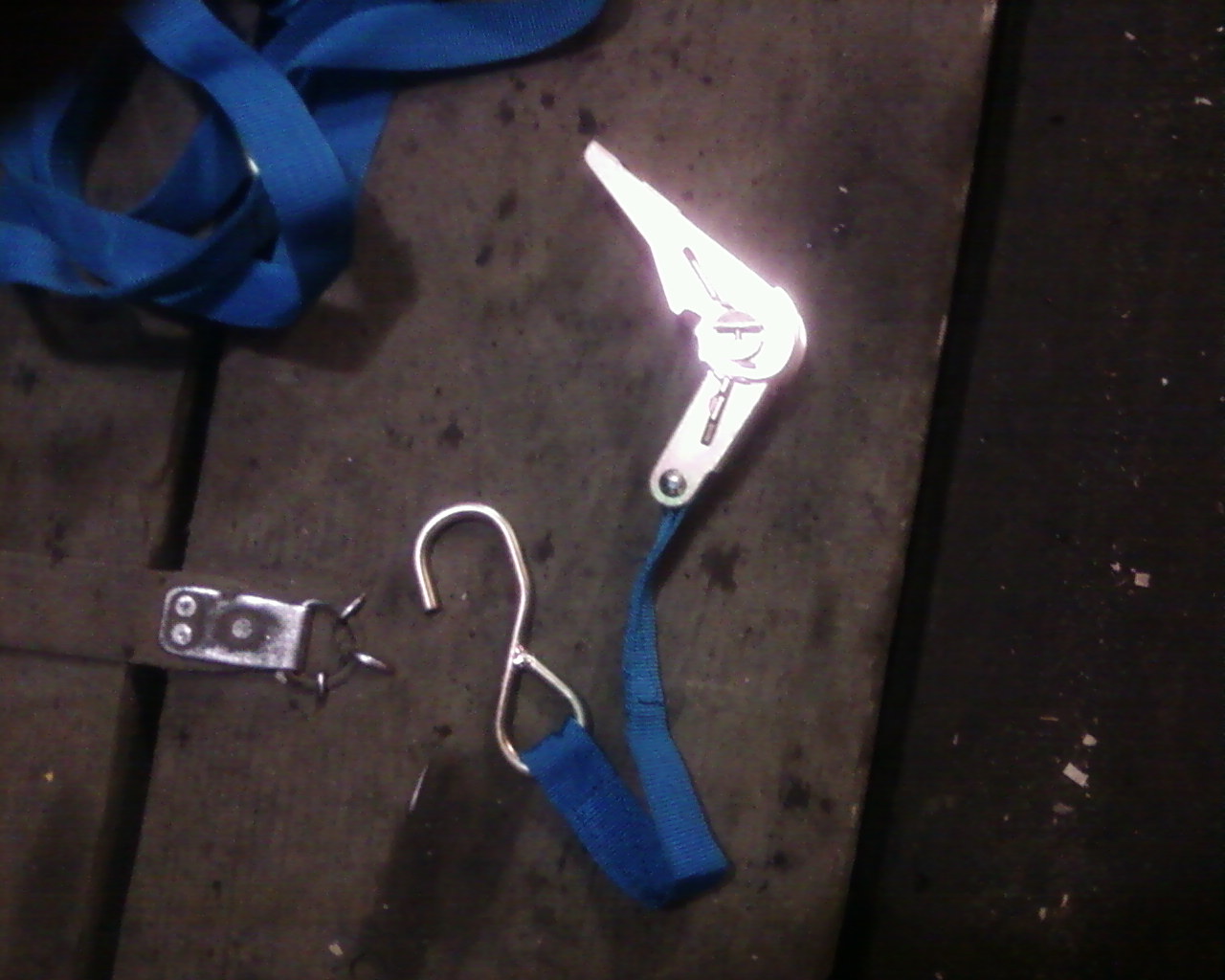

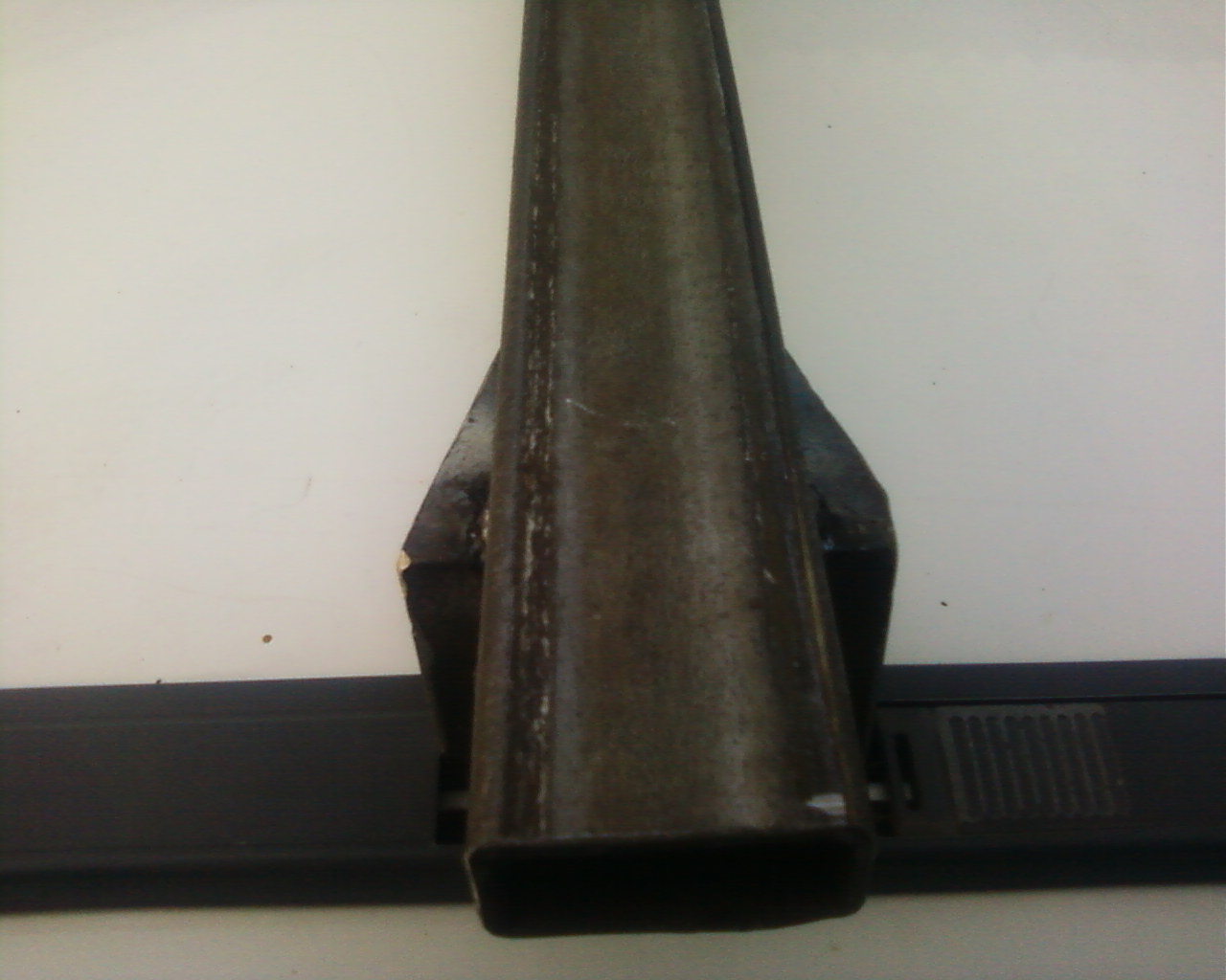

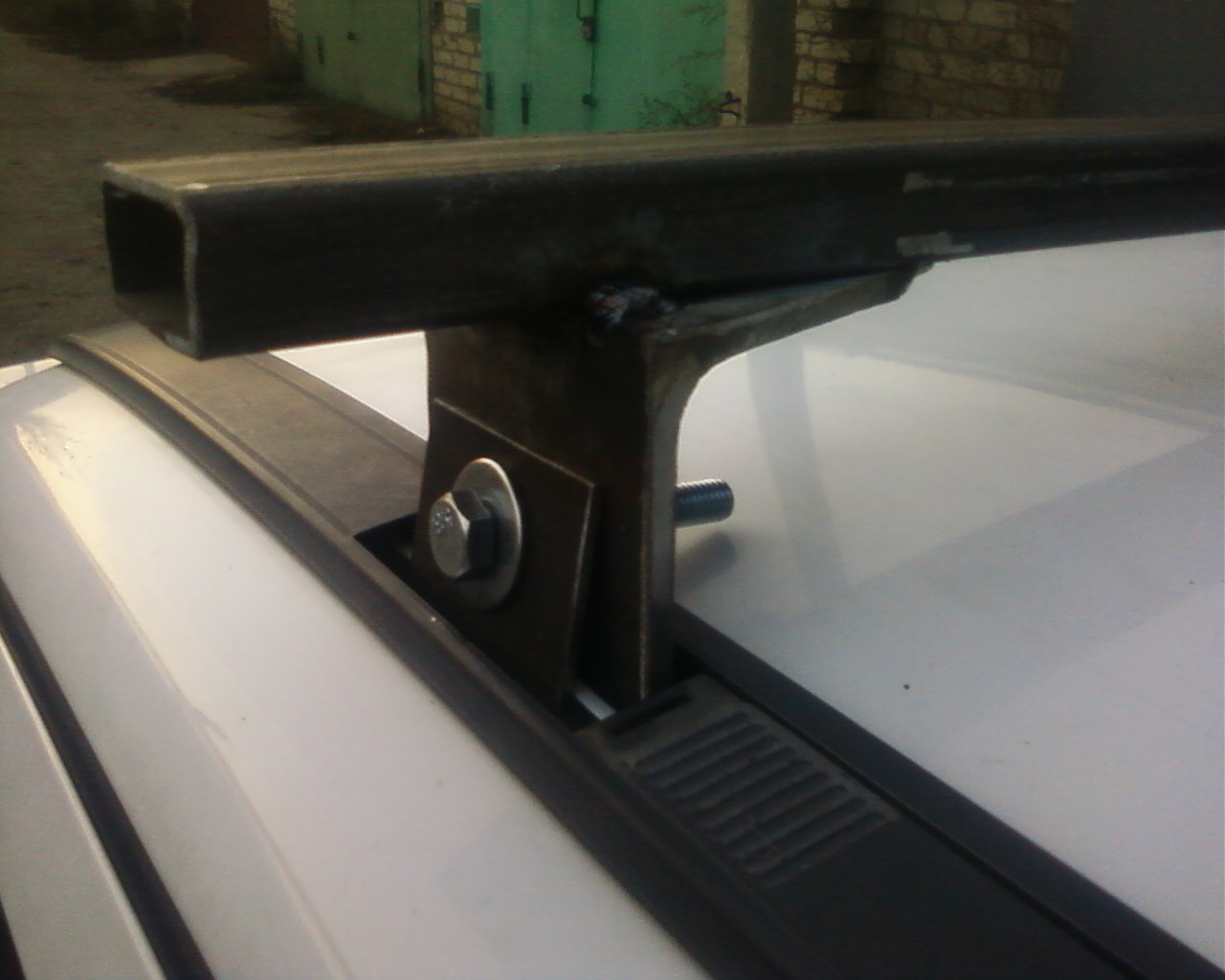

болты сегодня поставил другие-грядут небольшие доработки
также хочу покрасить и поставить пластиковые заглушки по
бокам -завывает
проварен поперечными сварочными швами
при желании можно собрать и на болтах с гайками но
руки и болгарка необходимы
позже пришла мысль зарядить профиль в термоусадку 50мм
опять же делал на скорую-была необходимость возить лестницу
которую креплю струбцыной-стяжкой -на скорости 90-110 воют ленты
вес лестницы 25кг держится мертво
возить ее на магазинных а тем более метровских багажниках до 800 гвн как-то сцыкотно
покупать дорогой нет возможности сейчас
вообщем старт есть-критикуйте и модернизируйте буду даже рад
